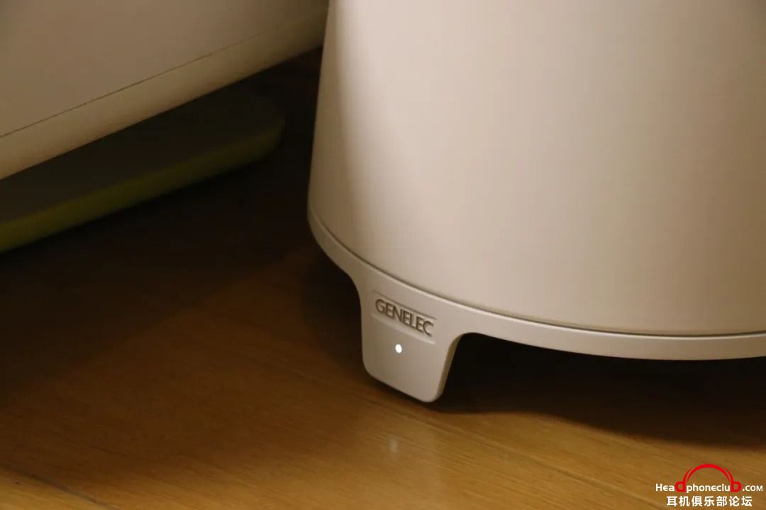

全新的F one前面多了一个小指示灯,切换音源即变色、调整音量会快闪,静音会慢闪,很明确的判断音箱的工作状态。
