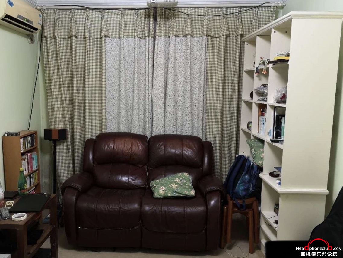

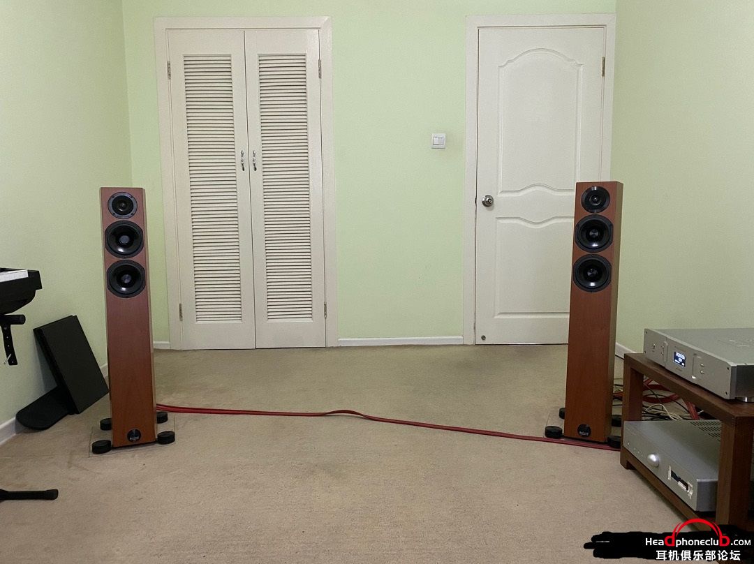

最近在重新调整房间,把音箱转个向更方便折腾,共测了两次,第一次是房间内有各种东西,还有不薄的地毯,是这样的。长4.35m, 宽3.05m, 高 2.6m

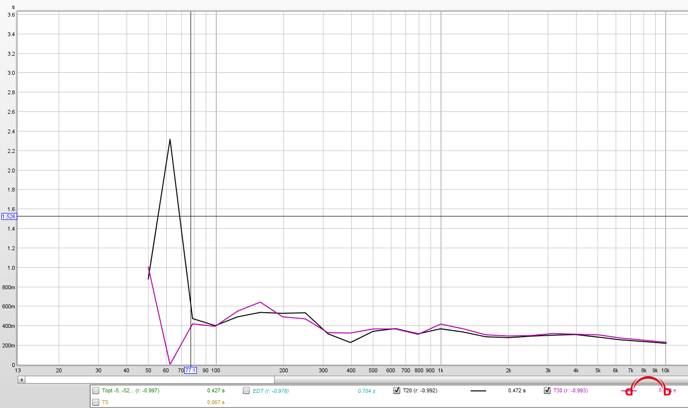

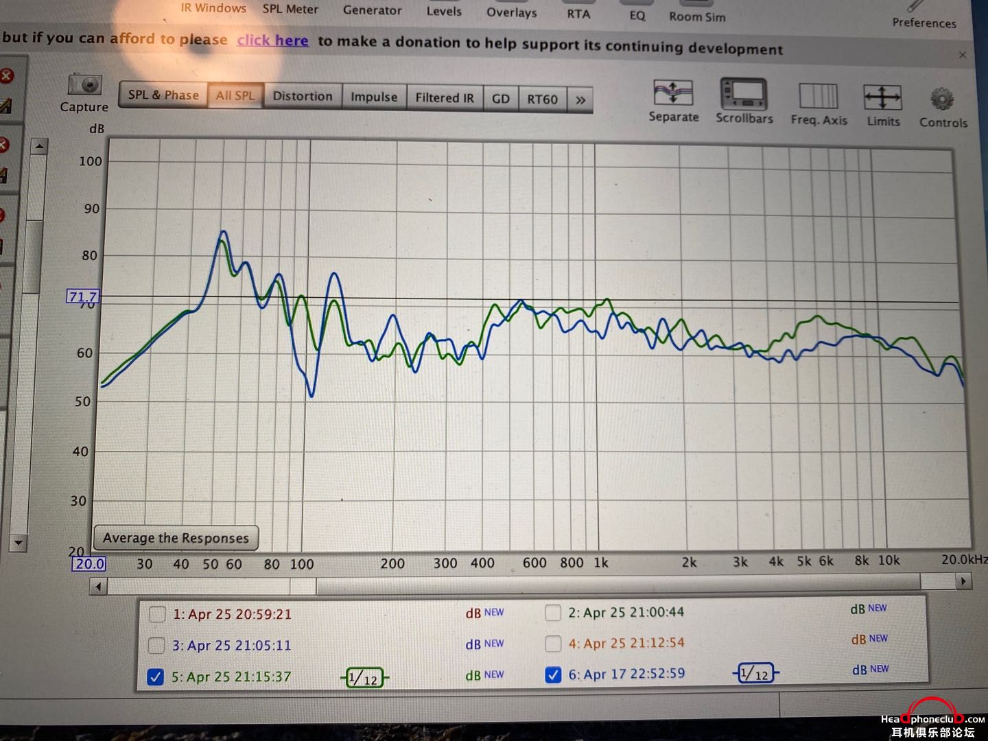

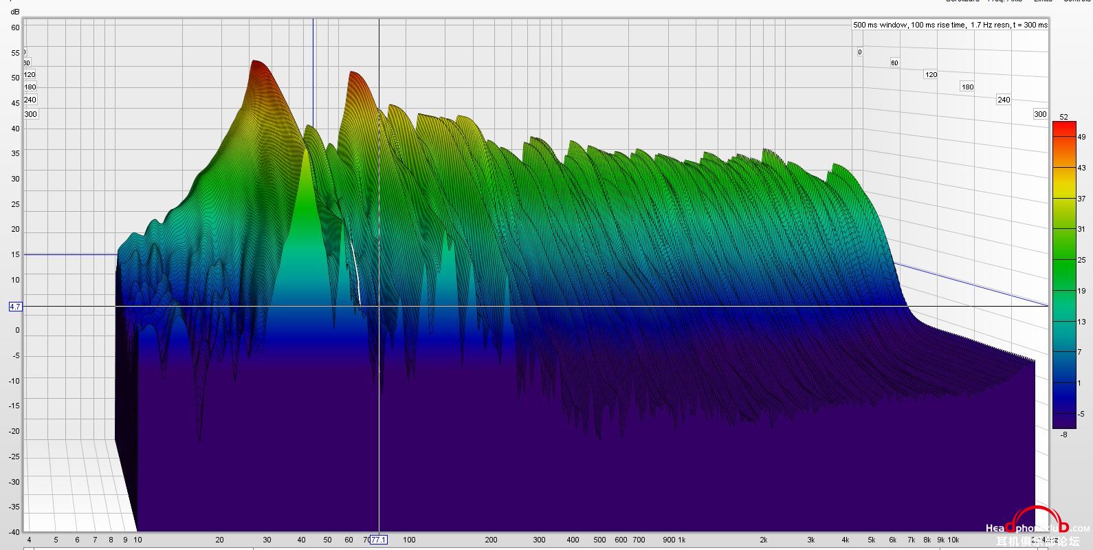

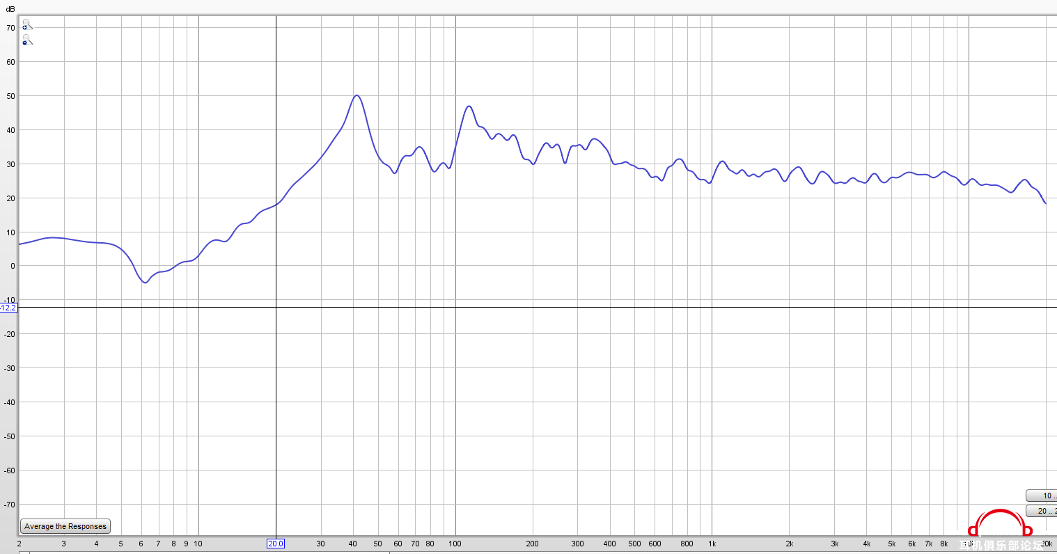

测量结果,第一次测,好像音量有点低,而且貌似忘记调了,好像输出只开了单声道。。结果如下

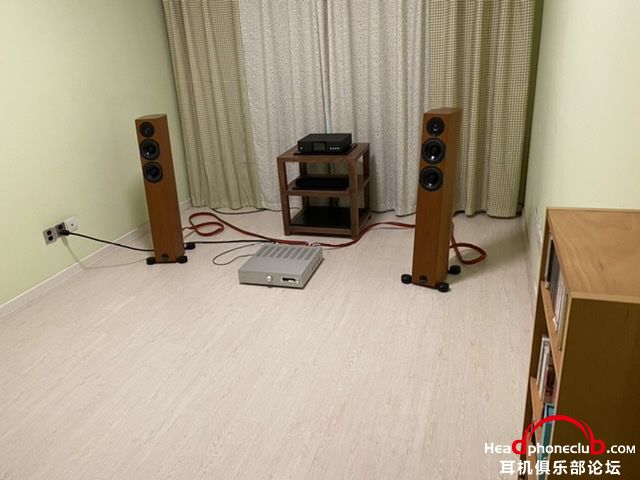

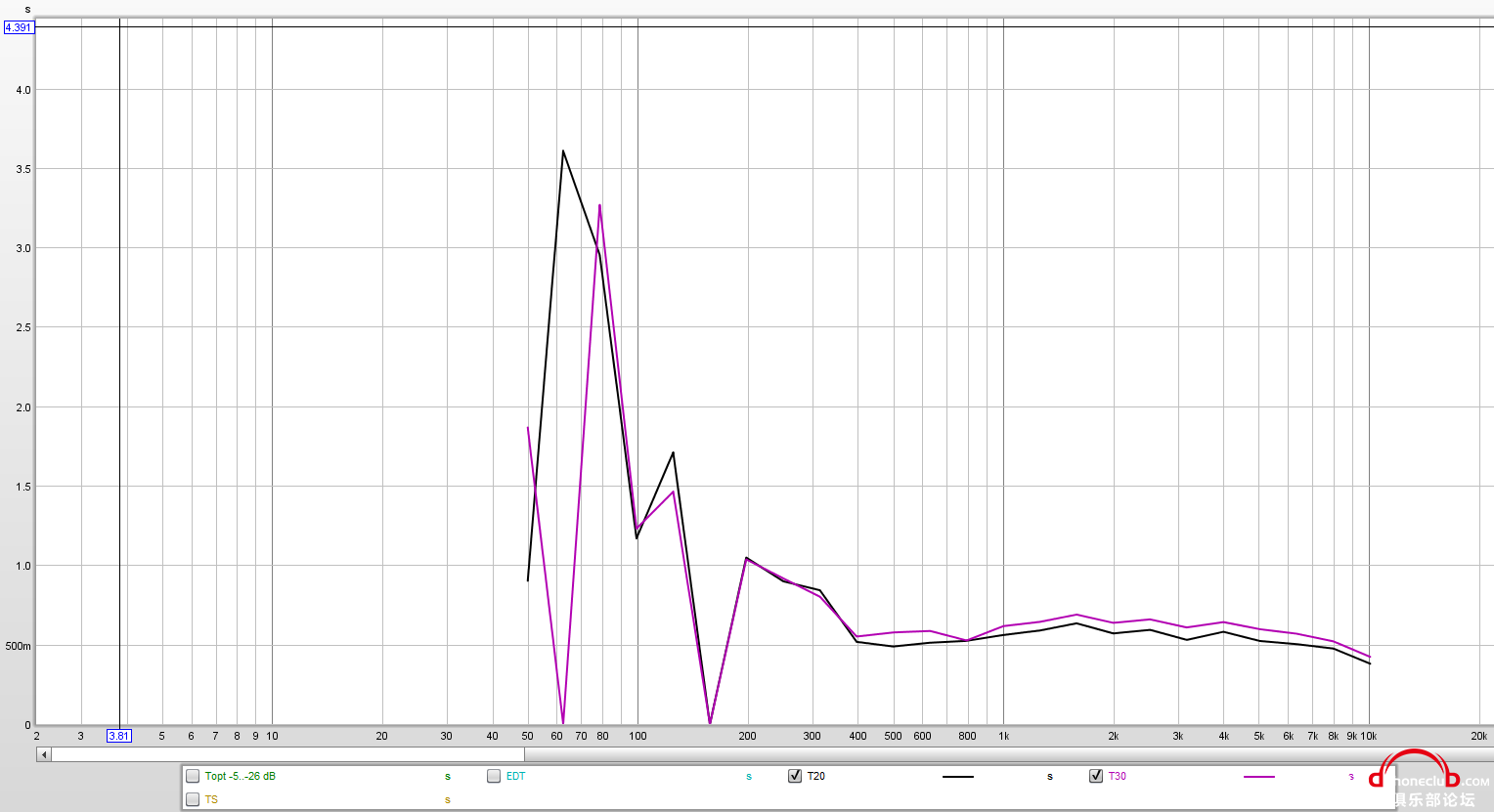

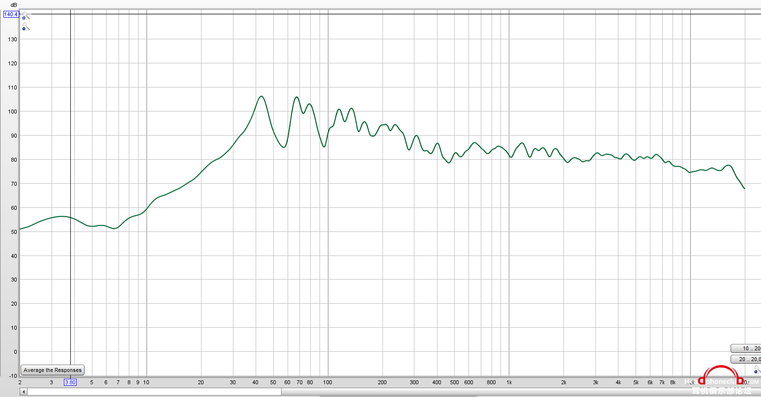

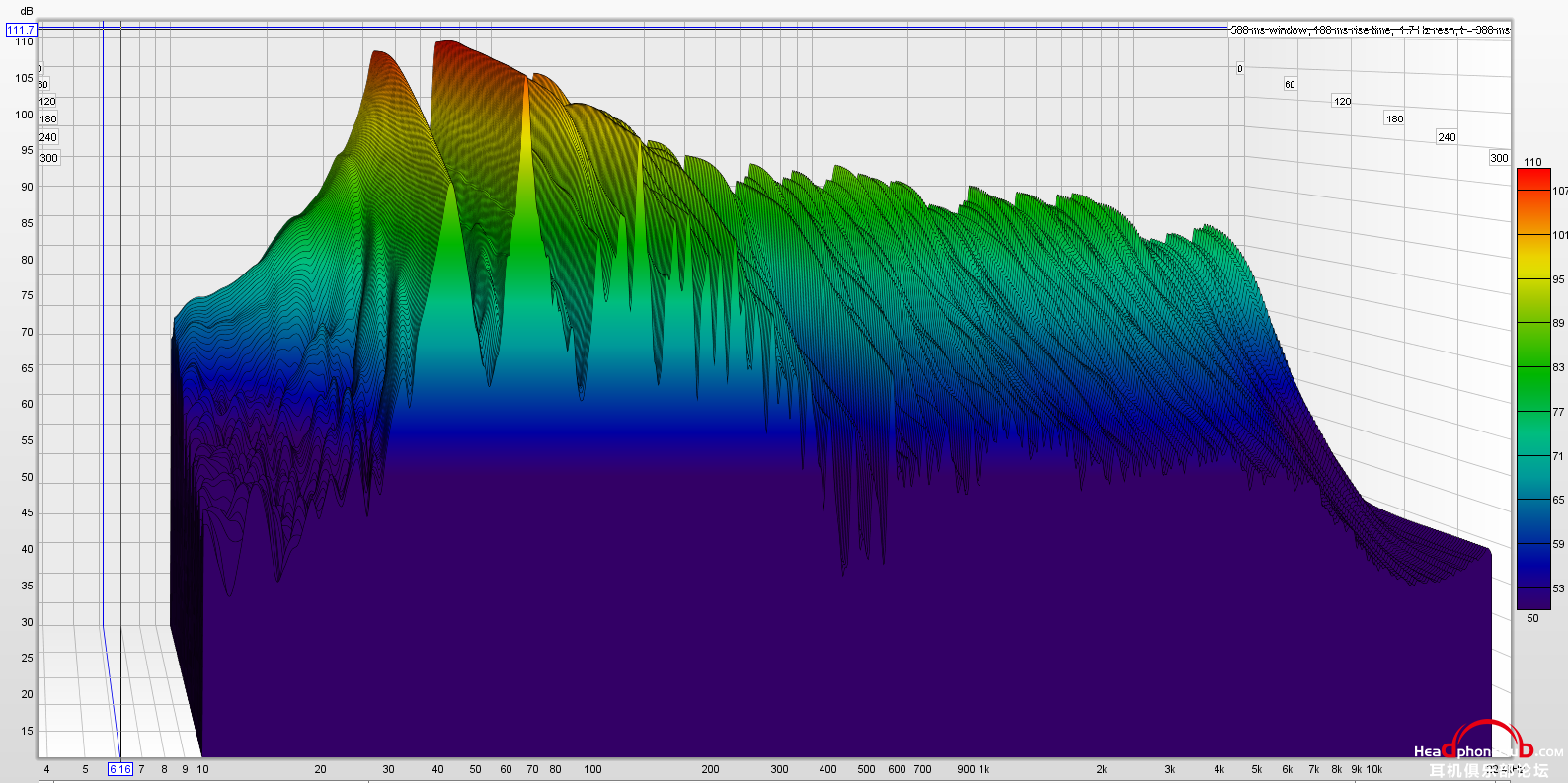

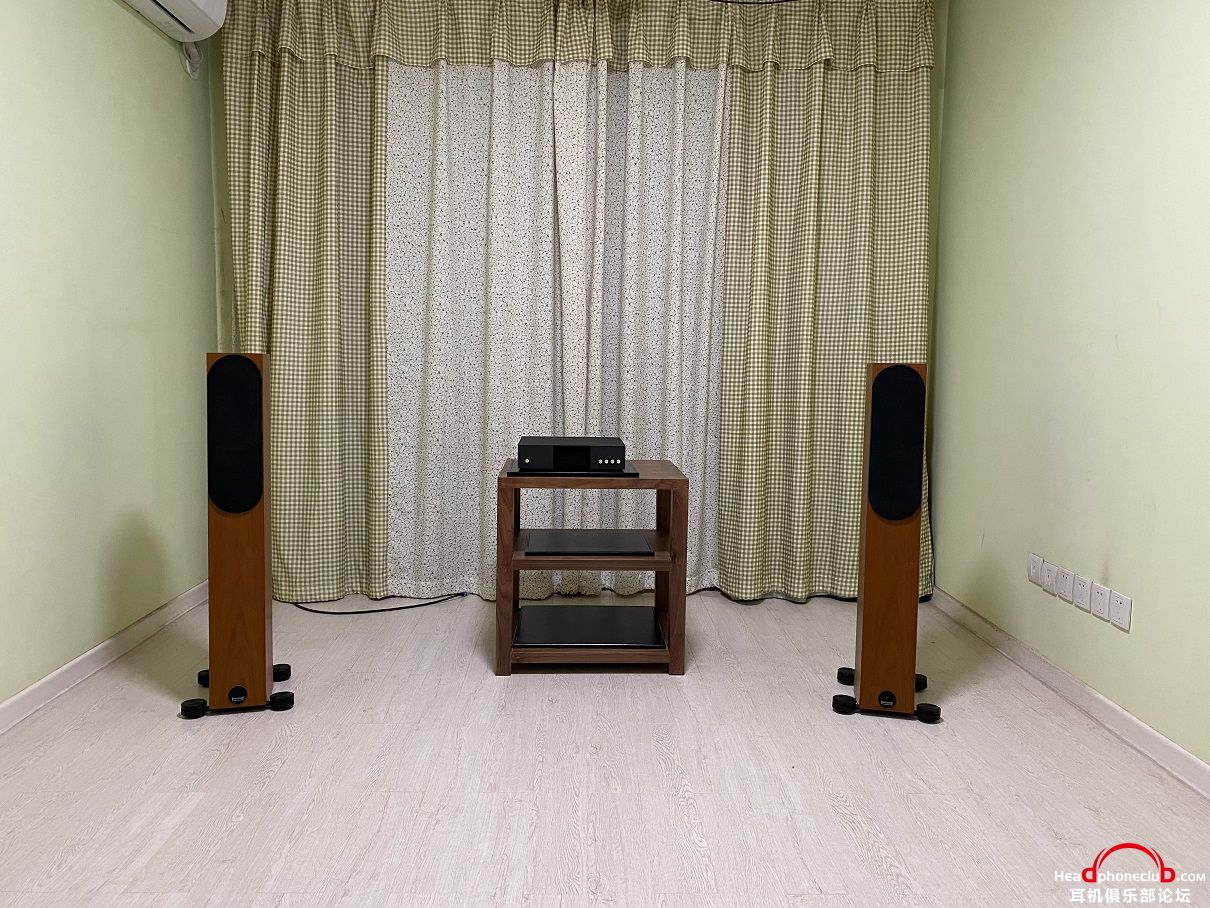

今天是第二次测,房间已经撤空箱子转向,我带了降噪耳塞,所以可能音量开得有点大自己也没感觉到。。。主要上次听这声音头晕,所以带了耳机。测得时候网罩是取下的。。都是电脑3.5转rca测的。。我感觉我这混响已经没救了。。。

发表于 2020-5-7 00:08:30 | 显示全部楼层
混响长可以搞点吸音,低频相对更麻烦。
100HZ上面的峰还好说,40HZ这个无解,除非搞很专业的声装。我这是40HZ和70HZ,还好我用的书架箱下限只到50HZ。加配的2只炮可以在前面串DSP调整,最终低频曲线还算平直。实际听感低频干净快速,只有极少时候会有轻微嗡嗡声,基本上都是些录制得比较夸张的翻录流行歌。
谢谢,我不急,可能会买两个低频陷阱,不过等新箱子到了再重新用解码连了测一下  发表于 2020-5-7 06:44

发表于 2020-5-7 01:04:51 | 显示全部楼层
mic 放哪里测了? 第二次好像有点太厉害

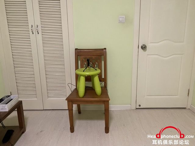

 楼主| 发表于 2020-5-7 07:03:04 来自手机 | 显示全部楼层
你仔细看,我是转了向并把所有东西都搬走了,包括地毯,估计这个原因让低频混响大了许多,请看话筒位置

发表于 2020-5-7 22:39:47 | 显示全部楼层
LZ话筒离后墙太近了 拉开点距离 听音乐也不要贴着后墙
先四个角上放低频陷阱吧 然后侧墙放带扩散的
