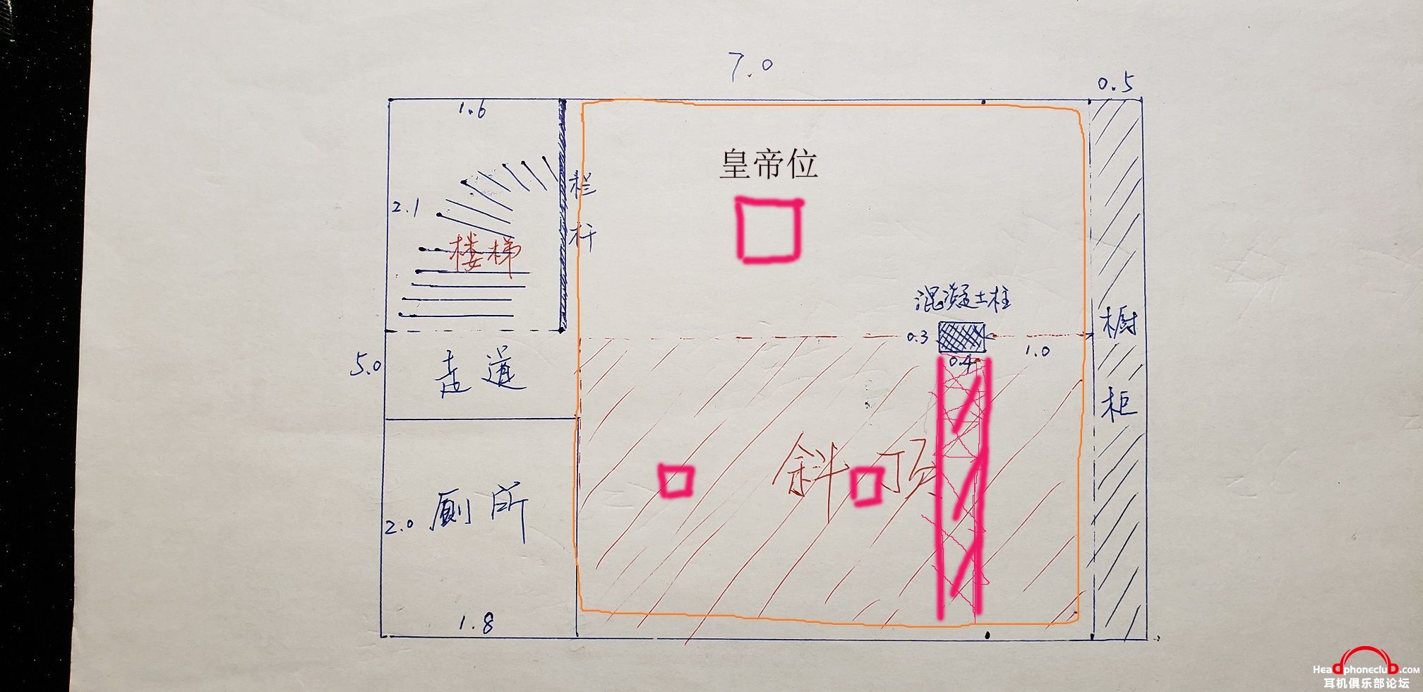

 楼主| 发表于 2020-5-19 22:17:41 | 显示全部楼层
subbass 发表于 2020-5-19 22:03
拆了呗,小弟也是二次翻修。。。
没有这个决心还是别发烧了
我是打算把橙色圈定的部分改造一下,目前木地板有30cm垫高的,我打算先把地板这30cm抬高给去掉,这样能多出来不少容积。在栏杆这边砌堵墙,形成封闭的空间。最让我头疼的是中间的混凝土称重柱子,无法可想。兄台给点建议。

发表于 2020-5-19 22:19:51 来自手机 | 显示全部楼层
柱子很难弄。。。
由衷感谢。我也约了个商家周末去聊聊,看看他怎么说。有机会一定去拜访。我这个柱子是最让我头疼的。  发表于 2020-5-19 22:22

 楼主| 发表于 2020-5-19 22:37:36 | 显示全部楼层
subbass 发表于 2020-5-19 22:19
柱子很难弄。。。
貌似只能软包一下,减少反射了。。。

发表于 2020-5-19 22:57:20 来自手机 | 显示全部楼层
风清扬啊 发表于 2020-5-19 22:37
貌似只能软包一下,减少反射了。。。
包了也没用。。这个太影响听感了。。。换个房间搞吧

 楼主| 发表于 2020-5-19 23:17:38 | 显示全部楼层
能换早换了,还折腾这个空间干啥,唉......没办法

发表于 2020-5-20 00:58:29 | 显示全部楼层
房顶做软包
720
2018-4-2
发表于 2020-7-24 00:59:00 | 显示全部楼层
立柱到后墙做一排到顶的储物柜,把房间切割一下,储物柜另一边都当是储物小间吧,反正平时也不过去的。

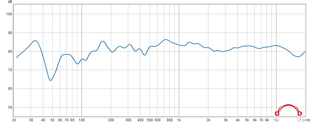

 楼主| 发表于 2020-8-12 23:37:23 | 显示全部楼层
subbass 发表于 2020-8-10 14:54
第一反射位的确定没有确定的点,是一大片区域,一般建议音箱离墙不低于1.2米,先测测看rew是pc版,免费软 ...
目前主要的问题:1. 结像不够凝聚,有点空和飘;
2. 整体不够耐听,久听容易累;
3. 低频貌似欠缺一点(不知道是不是ATC的通病)。
大概测了一下,请兄指点迷境~~
SPL & Phase
SPL & Phase
All SPL
All SPL
RT60 (T30)
RT60 (T30)
20~20000 Water Fall
20~20000 Water Fall
0~200 Water Fall
0~200 Water Fall
听音环境
听音环境

发表于 2020-8-13 08:45:05 | 显示全部楼层
不耐听的主要问题是三频不够平衡,图上来看,与高频频响衰减较慢大概有关系
解决方法:1.如果是主动版atc,手动高频衰减-1/-2db
2.如果送被动版,一般是没推好,只能换功放再试,控制力不佳,或者阻尼不匹配导致
3.尽量在非第一反射位多加扩散(不同深度和种类)
