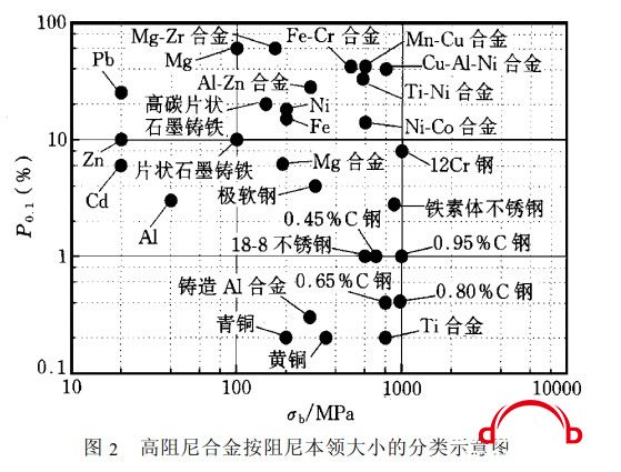

材料的避震原理很简单。就是材料的内阻尼,换句话说就是材料吸收震动转换成热能的能力差异。一般而言金属是最差的,玻璃也非常不好,而尤其是越纯的金属内阻尼也越差。但是石墨混掺后可以显著增加金属材料的阻尼性能,所以石墨铸铁和石墨铸铝都是避震的好材料。阻尼性能最好的无疑是橡胶材料,但缺点在于没有刚性,所以橡胶只能充当垫材。碳纤维也有极好的避震性能,三脚架和自行车架就是利用碳纤维超高刚性和极好的内阻尼的特性。聚合物复合材料添加片层状矿物后才可以获得极好的刚性和阻尼,并且加工性能远好于金属和玻纤。木材比较复杂,但是复合板材也可以具备很好的刚性与阻尼,而且成本更合适。
器材架的避震,其实并不是为了减少器材的震动,而是要减少由于音箱带来的震动引发的音质问题。所以也有人将设备、机架隔离开来,那样才是彻底解决机架震动的影响。

这个必须给Thumbs UP,是个高手。最后那段说的真好。

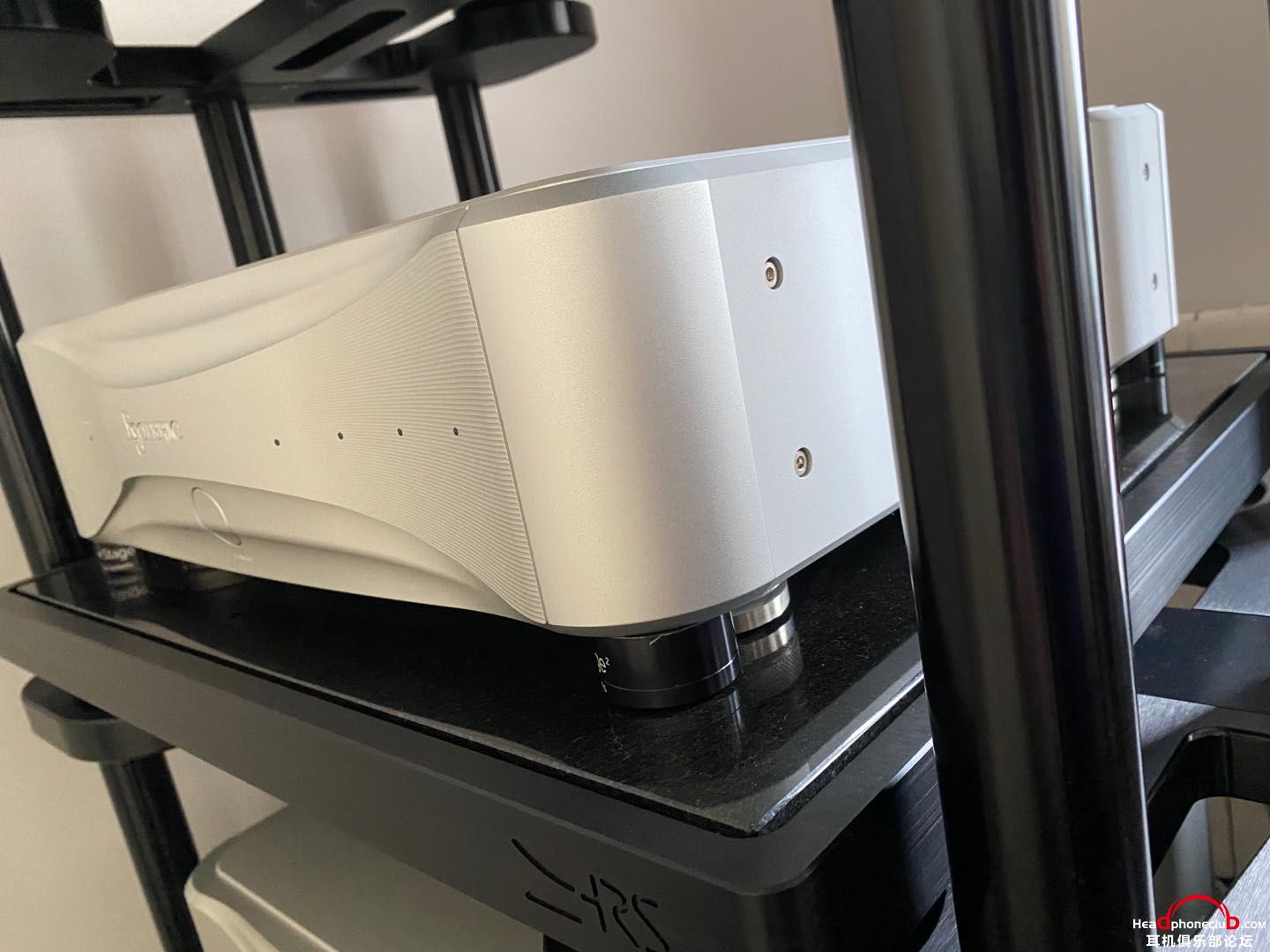

数播好方便。

首先声明,我不是来抬杠的。
我认为:对于有钱人来说,正确;对于大部分并不宽裕的烧友来说,未必。
电脑音箱放在十万元的架子上,还是电脑音箱。
