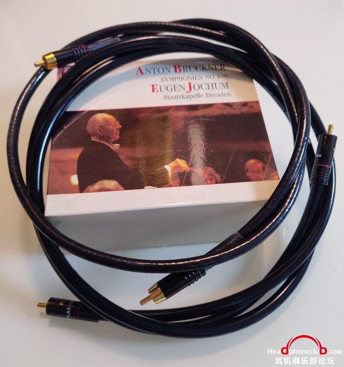

前面文中我也提到了,之前给双4495s版香榭丽舍配的是一条镀银同轴线连接CD机。升级4499AN版后,发现搭配纯铜同轴线更适合。但是折腾之心不死。前段时间入手了一条口碑不错的平价镀银同轴线——ATLAS Hyper Integra。
ATLAS这条线有点意思,没有平价镀银线那种毛躁感,比较柔和,像是纯铜线。但是实话实说,比起Sommer黑水1.2L,ATLAS Hyper Integra的素质完全落败,仅仅在安定感上微微胜出。Sommer在信息量、速度、解析、延伸各方面高出不止一头。以后2K以内的线材不打算折腾了。

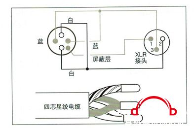

对的确实做耳机线不如双子座合适,我说为啥耳机端的线看着那么难受,求问为什么黑参考实际是两芯呢?如果是,是不是做耳机线是有问题的

四芯星绞一般用在较长距离传输的低电平数字或者模拟信号,利用差分抑制共模干扰、感应噪声,适合电磁干扰恶劣的环境。主要是平衡电路用,所以多接XLR接头。接法如下图,对角线的两根线是一组。 星绞线.jpg
当然,耳机线用黑参考肯定也能用,但是也没必要四根线都绞合在一起。对于耳机、音箱这种负载信号,信号本身就比较大,做好左右隔离就行。如果做外屏蔽也是为了减少对周围前端信号线的干扰。
耳机线最主要的指标是电阻率,会影响阻尼系数。理论上平直线的更好,但实际中,绞线也没问题,别搞成线圈就行。
音箱线也有用四芯的,比如sommer的蓝水440,但也是4芯当两芯用,也就是说四芯负责一个声道。而且喇叭线用四芯也不是为了保护自己不受干扰,而是这种模式可以互相抵消电磁辐射,减小对外发射的杂波。也是为了保护周围信号线。
不管什么信号线,都离大功率电源线远一点。
