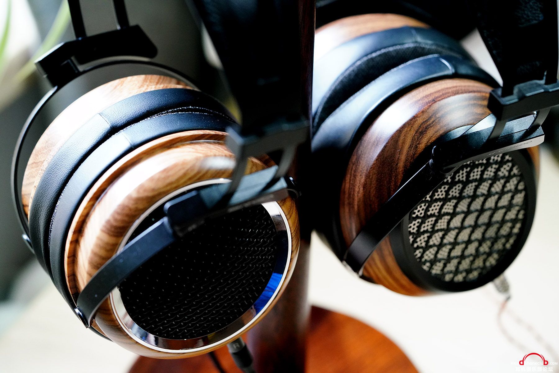

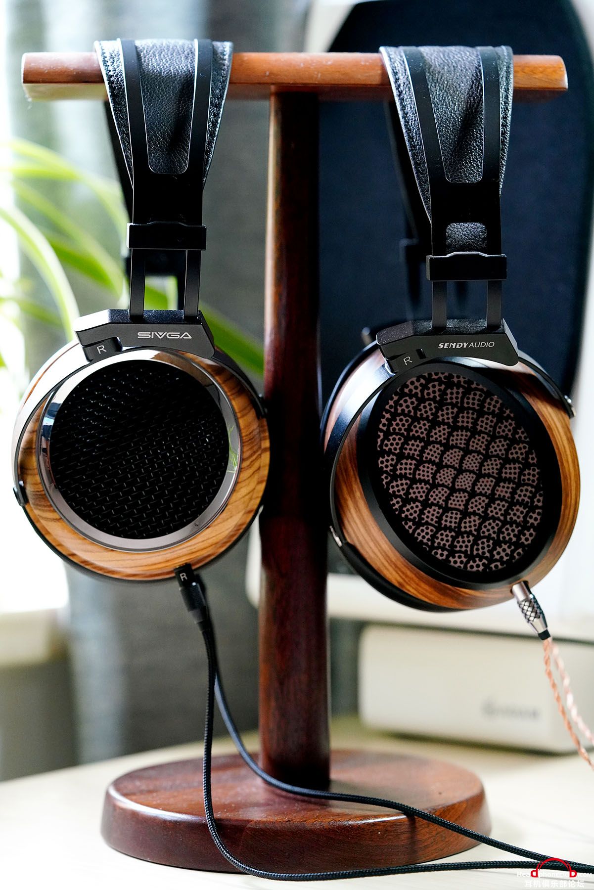

这款“凰”的设计师,正是Sendyaudio系列产品的设计师周健先生,因此我们从“凰”这款产品之上,能够看到很多之前Aiva的影子,包括设计语言、配件、人体工学等,但当年的Aiva采用的是平板振膜工作方式,而且因为工艺过于复杂,只能限量生产,且价格近4000元,这次的“凰”,虽然采用了动圈工作方式,但工艺和设计几乎可以等同于Aiva,但价格却便宜了太多,还不限量,实在是烧友们的高性价首选。
不知道大家有没有发现,无论是周健先生之前设计的“Aiya”“Aiva”还是这次的“凰”都采用的是女性化的命名思路,从造型和包装上也随处可见顺滑的线条感和优美的曲线式设计,可以说是别出心裁,不经意间为产品赋予了人格化的特点。
因为之前深入体验过Aiva这款产品,因此,这次在使用“凰”的过程中,不自觉地会将二者进行一个横向的比较。

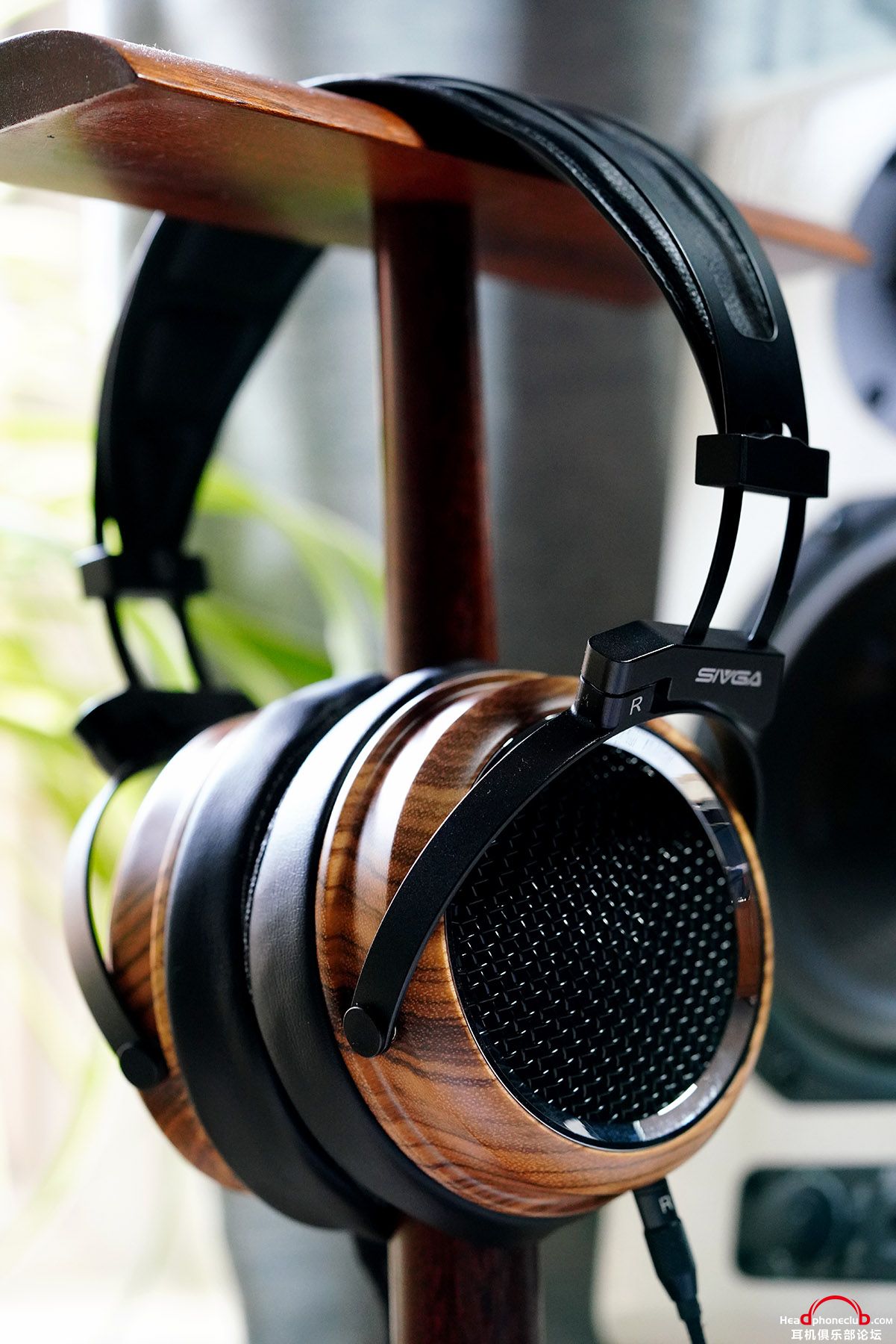

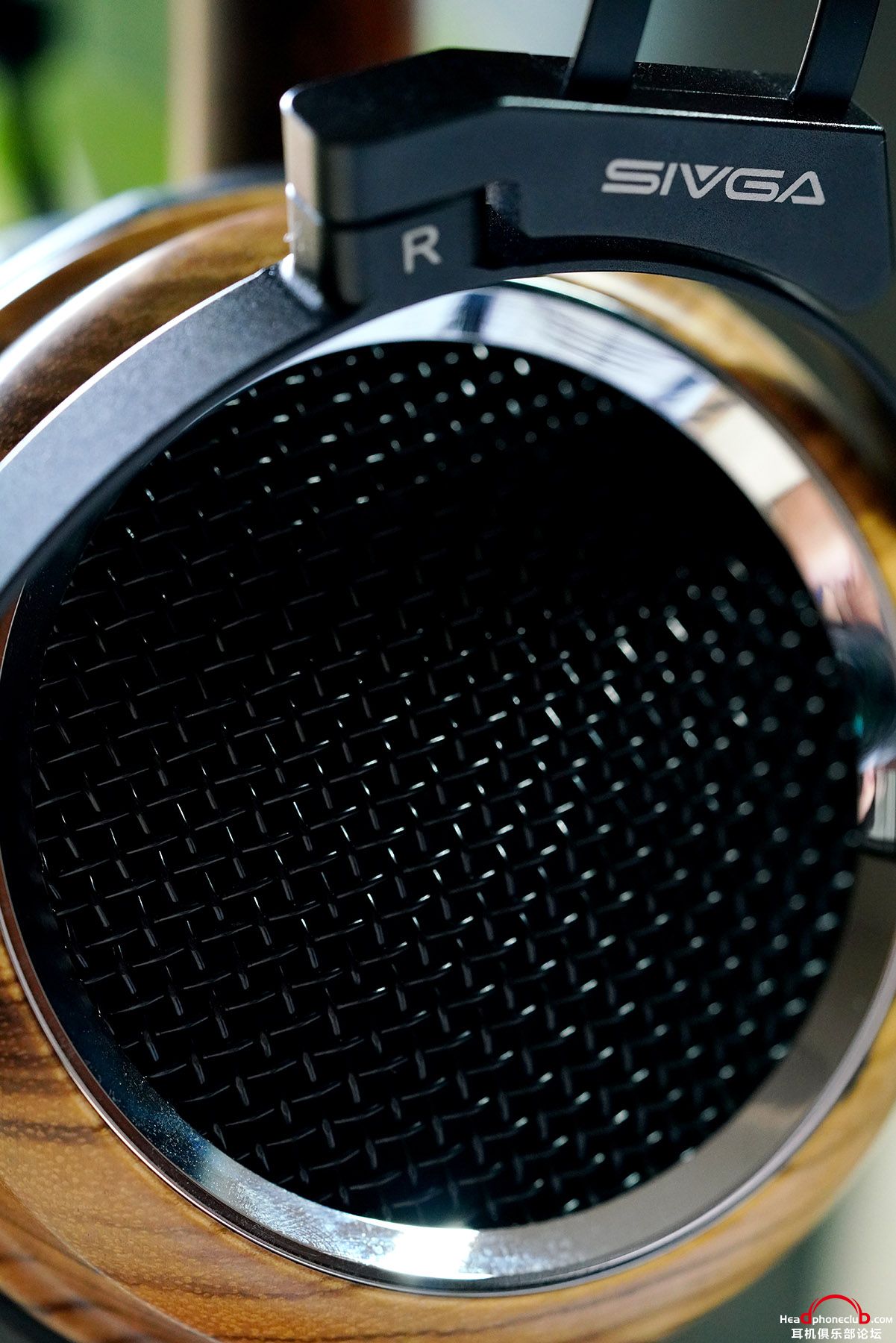

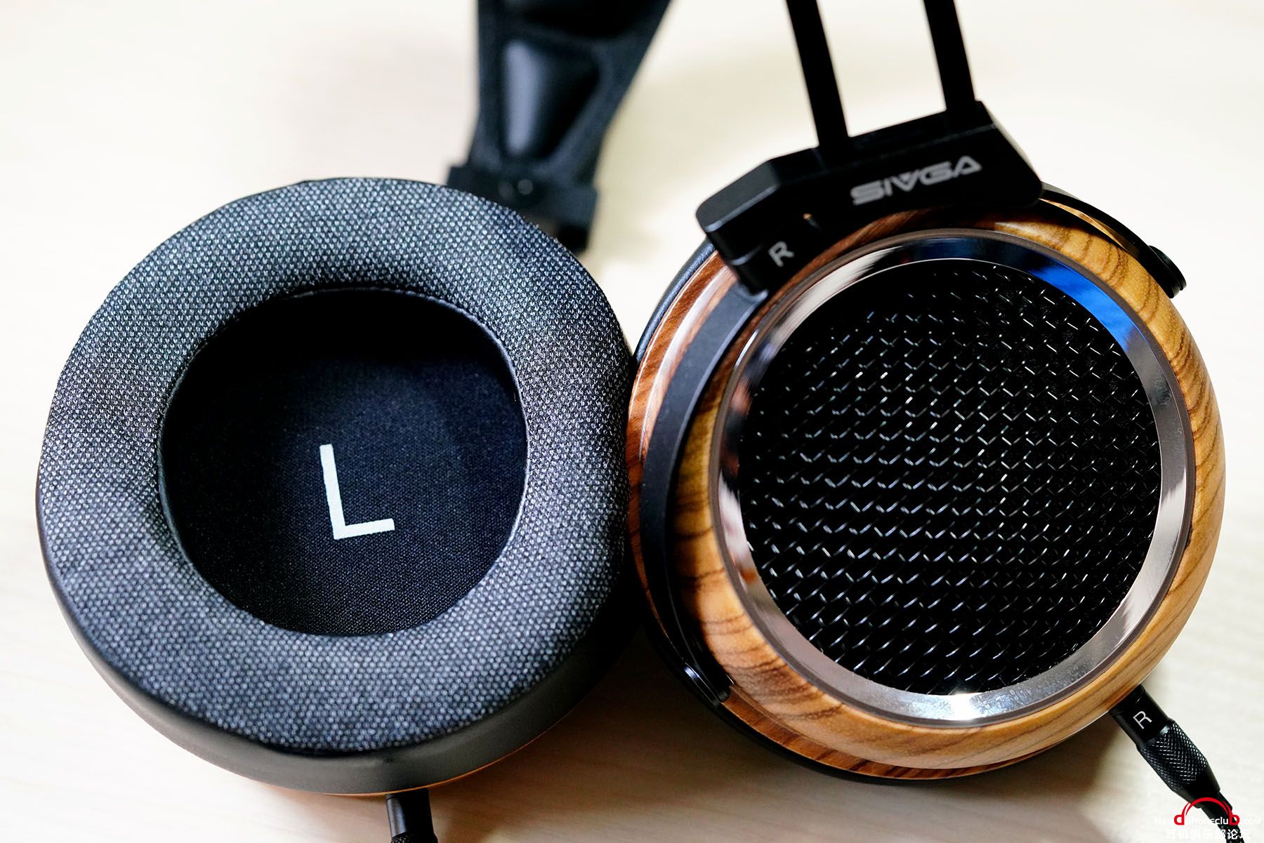

从外形来说,因为采用的换能形式不同,“凰”的外形由之前的椭圆形改为了圆形,同样的CNC加工的斑马木外壳,在光泽度和纹理上拥有着相同的高级感,不同之处在于面网方面“凰”采用了烤黑漆处理的不锈钢面网+高反光不锈钢装饰圈,形成了强烈的对比。

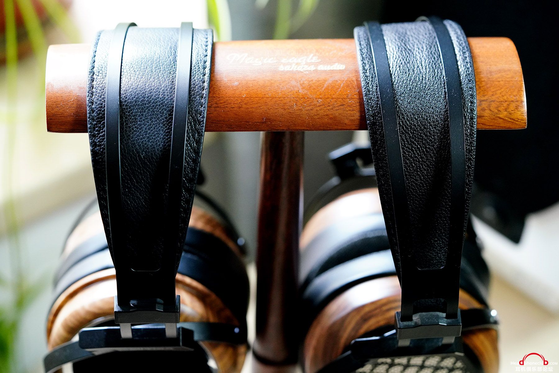

在佩戴设计方面,要重点提一下。“凰”所采用的这套人体工学设计,无论是不锈钢头带+小山羊皮的头梁设计还是异形惰性海绵耳垫,都与贵价的Aiva无异,再加上仅296g的自重,令佩戴异常舒适服帖,而且即使是在夏天佩戴也不会感觉闷热,这一点是很多头戴式耳机都无法做到的。
在用料方面,“凰”采用了SIVGA独家开发的50mm聚碳酸酯超薄动圈膜片,搭配由铜包铝线材绕制的高品质线圈和3mm厚的高磁通量钕铁硼磁体,令耳机在保证低自重的前提下,由能够实现高反应速度、高灵敏度、大动态、低失真的声音还原。

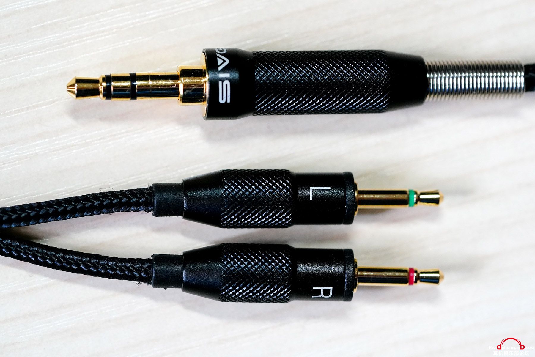

在配件方面,“凰”采用可换线设计,随机搭配的线材虽然不是很粗壮,但基本没有集肤效应,而且不易缠绕,默认为3.5mm接头,明显指向于搭配随身设备。厂家还准备了更高级的升级线材供烧友们选择,可谓丰俭由人。此外,曲线式的皮质收纳包也与Aiva如出一辙,个人感觉这个手拿包的用料和做工还是很扎实的,足以保证耳机外出携带的安全性。

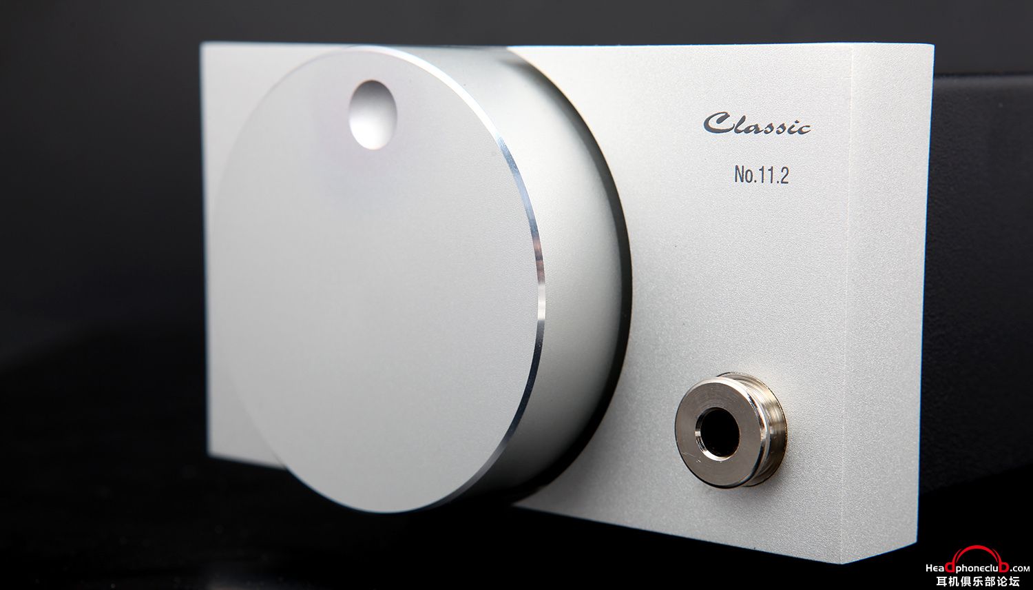

在实际试听“凰”的这段时间里,为了全面地考验这款耳机的真实水平和驱动特性,笔者先后为它搭配了多款前端驱动设备,随身设备方面有Lotoo的“金菊花”Paw-Gold,飞傲M11/M11Pro,台式耳放笔者先后为它搭配了来自羽商·艺术家的No.11.2签名限量珍藏版和采用“电流模放大”技术的Questyle的旗舰耳放CMA800R,可以说,都展示出了令人满意的重播效果。
易于驱动 平易近人
虽然“凰”是一款头戴式耳机,但其32Ω/103dB(±3dB)的指标说明它是一款非常易于驱动的耳机产品。在实际搭配过程中,笔者发现它真的不比很多耳塞要难推,例如在飞傲M11的搭配下,笔者仅需要平时驱动耳塞的音量就已经得到了足够的音压,而且在音乐的控制力和从容度方面也毫无问题。
在搭配台式耳放时,更是没有任何压力,笔者搭配的两款耳放本来就拥有者非常不错的驱动性能,因此在推动方面更显得虎虎生威,动静皆宜,相信就算是搭配例如Chord Mojo这类小巧的便携式一体机,驱动“凰”也是没有问题的。
