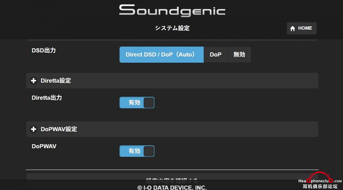

請教樓主與大佬們,我有I/O Data Soundgenic (Fidata App),
開啟了Diretta 功能,應該算是 Diretta host (如下圖)
Fidata setup
Fidata setup

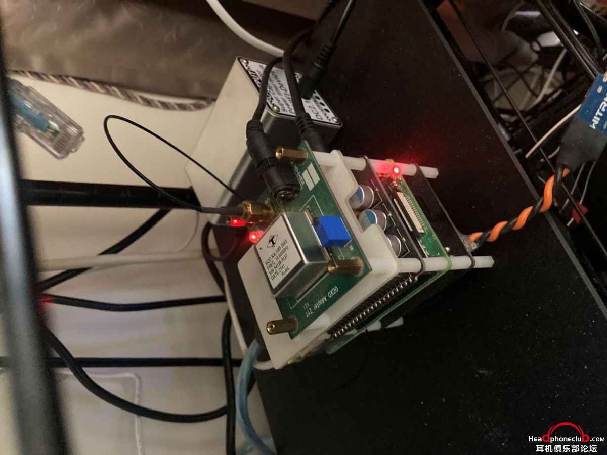

嘗試過UPnP to RPi 4/w OCXO NAA (HQPlayer 5 NAA)
& 終極星(Ustars C19 B版) / RopieeeXL
https://item.taobao.com/item.htm?abbucket=19&id=717717763153&spm=a230r.7195193.1997079397.6.34e11f81kD28PR
這兩個Endpoint 應該算是網橋吧!?
由於都裝上了10M 恆溫外接時鐘與超級電容,
所以聲音原本就不錯,
但是透過Fidata UPnP後感覺又是另外一番味道,
低頻更加分明,模擬味更濃;
長期玩味HQPe之後,對於Diretta也發生好奇與興趣(但是不考慮Windows系統),
所以想藉此請教幾個問題:
    1. 如果想讓endpoint(RPi 4 or CM4)具備Diretta usb bridge or target,應該下載哪個軟體映像檔?
    2. 下載之後直接寫錄到USB隨身碟,開機就能執行播放嗎?(需要在TF卡裝上其他開機程式嗎?)
    3. 如果暫時只用Fidata當成Diretta host,先不考慮安裝其他Linux host,只安裝後端,能支持HQPe 升頻播放嗎?
以上謝謝指教!

沒有收到指點與回應的消息,只好自己摸索,
經過一段時間的摸索、測試與折騰,
透過以下Diretta官網,下載了RPi 4無料的44.1KHz(Dirretta target/USB bridge)測試版,
Diretta Assistenza – Support Software
按下RaspberryPi 3/4   USB Memory boot on boot SD選項
所以需要多一個USB隨身碟(驗證用)
同時把NAAiso換成Ropieee(for RPi 4 2025版啟動Target)
有一點非常重要需要注意:
就是必須遵循Diretta Fidata Host的規格規範:(由於個人是用Soundgenic Fidata apphost)
DSD只能播放至22.5MHz (也就是只能播放44.1KHz頻率升頻),測試版其他頻率一概排除Diretta支援。
Fidata的網頁USB-DAC說明非常重要!
由於我的播放路徑受到測試版的限制,
沒有辦法驗證Diretta Linux alsa driver是否掛載?
只能從htop指令的結果來觀察,

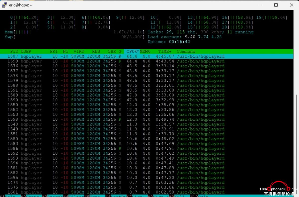

非常有趣的結果是播放44.1KHz up to (44.1KHz x 512=22.5MHz)時,
與播放其他頻率升頻的差異非常大(尤其是E核的負載都飆到60%以上)
Diretta protocol可以說充分的利用了我的I9 12900HE核,
由以下兩張截圖可以得知(都是相同的FilterShaper設置)
44.1K up to 22.5M
44.1K up to 22.5M
(44.1K up to 22.5M)
192K up to 24.5M
192K up to 24.5M
(192K up to 24.5M)
結論是以往HQPe升頻都喜歡聽48KHz家族的專輯(感覺聲音比較靈動、活潑)
但是經過Diretta Target 加持後,出現與過去相反的結果,
播放44.1KHz up to DSD-22.5MHz的聲音反而更是激情澎派與火力四射!
短時間這種HQPeDiretta的雙修,感覺蠻好的!
以後有機會要來試試、研究Audiolinux版本的Diretta host & target了!

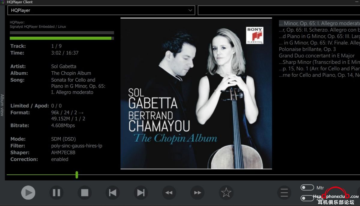

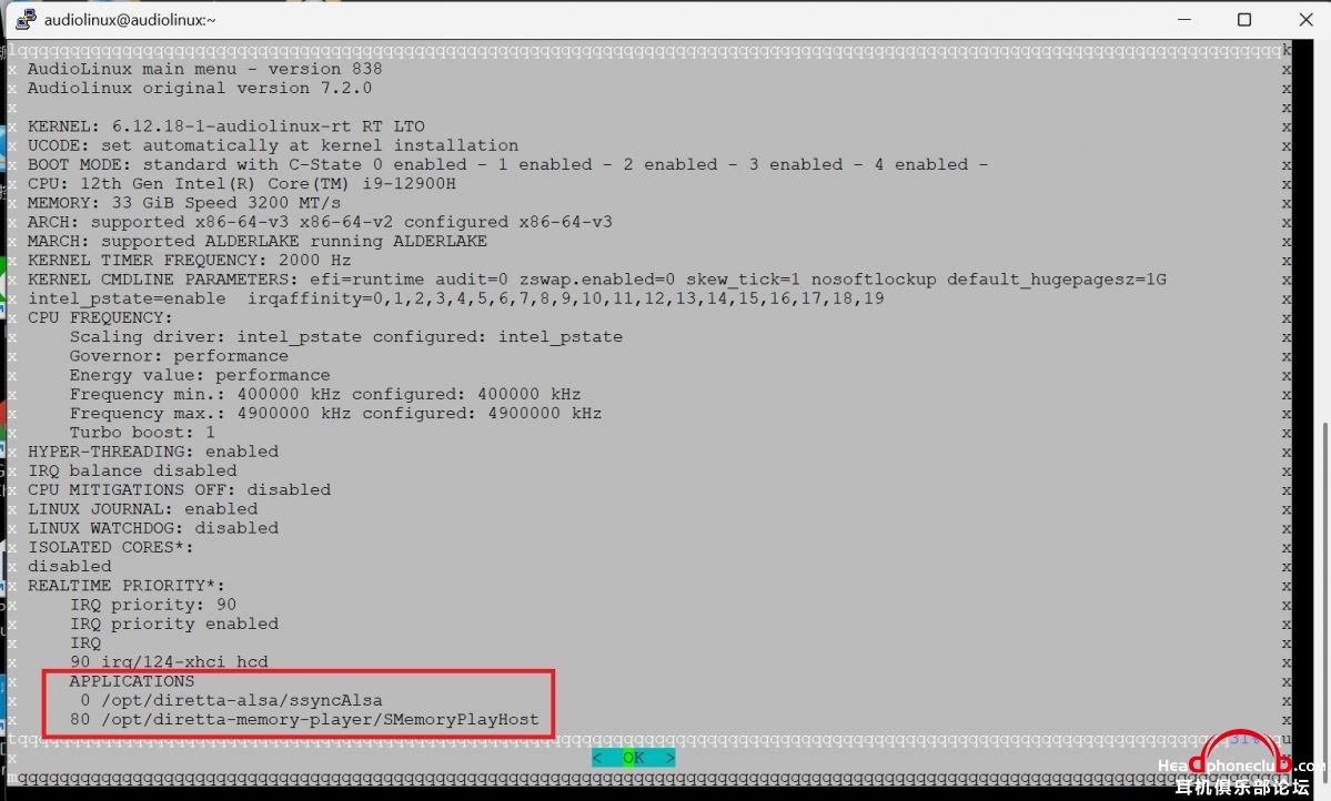

為了驗證HQPe to NAA是否能夠實踐Diretta protocol播放,
個人還是咬牙敗入Audiolinux 的HEADLESS V3 與 RASPBERRY 版,
經過兩天的折騰,終於證明NAA可以支持Diretta播放!
不囉嗦,直接上圖!
今天是第三天(6/7)玩AudiolinxHQPe (diretta host) → NAA (diretta target),總算搞懂如何把NAS裡面的音樂專輯掛載到Audiolinux版的HQPe中;也總算體會了direttahost & diretta target協同播放音樂的威力,前兩天  详情 回复 发表于 2025-6-7 22:49

今天是第三天(6/7)Audiolinx HQPe (diretta host) → NAA (diretta target)
也總算體會了diretta host & diretta target協同播放音樂的威力,
前兩天還沒搞清楚如何掛載區網內音樂伺服器(Asustor一般4bay NAS)
所以一直聽的是Qobuz & TIDAL串流音樂(使用HQP5 Client or Jplay App),感覺音質已經勝過非Diretta加持HQPe一大截,完全是可聞的差別。
但是同一張專輯在區網與串流之間的差距,更是讓我差點嚇到滿地找老花眼鏡!
應該區網播放才是發揮了Diretta host + target的真正實力。
建議有條件玩Diretta protocol 播放的發燒友,一定不要錯過這種Host+ Target 的組合!
