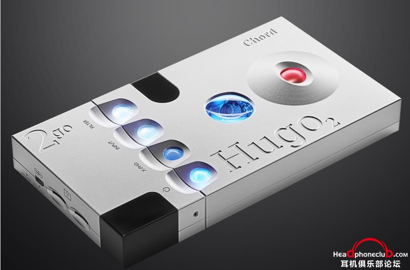

几年前Chord Electronics针对最入门的随身耳放mojo推出专属扩充模块poly,使mojo具备无线串流能力。在poly大受好评之后,现在又针对最为知名的Hugo 2推出2go模块;让Hugo 2成为Chord Electronics第一款能连接有线网络的产品。Hugo 2从此具备完整数字流接受能力,成为更完整、方便的随身DAC。
自2014年推出第一代Hugo后,Chord Electronics这类随身小型产品立刻席卷市场,也连带使音响迷对Chord Electronics的印象从大型放大机变为迷你尺寸产品。而在2017年Chord Electronics又推出Hugo 2,本刊就曾经在350期对其评论,也是当期的集体试听。而近期Chord Electronics又推出了专属配件2go,一举改变了Hugo 2的使用模式;搭载2go后的Hugo 2,真正晋升数字流产品的一员。

接着说到这次新推出的2go模块。其实Chord Electronics就曾经针对mojo推出无线串流模块poly,它支援蓝牙跟Wi-Fi两种无线传输,还搭载一组micro SD卡槽,把SD卡作为硬盘使用。很明显poly市场反馈不错,才让Chord Electronics继续推出针对Hugo 2的无线串流模块2go。除了同样支援蓝牙跟Wi-Fi两种无线传输之外,在侧面还多了一组RJ45网络端子孔,让2go具备有线网络连接的能力。2go也搭载两组micro SD卡槽,合计最大支援4TB,这已经是目前SD卡的极限。2go也同样支援「GOfigure」,这是手机双平台都有的自家App。
2go能够支援Tidal、Qobuz两种音乐串流平台,也支援Roon、Airplay、DLNA、网络电台等功能。bit perfect模式连接GOfigure不论是使用蓝牙或是Wi-Fi都可以,不过奇怪的是第一次一定要在五公尺内开启GPS定位才能找到Hugo 2。在设定上,除了一些更改名字等设定,与声音最相关的就是DSD/bit perfect功能,开启之后音控会失效。Hugo 2本来就是采用数字音控,这个功能可以确保输出数字讯号完美。其实Hugo 2都是用DoP处理DSD,因此这项功能不开启也可以播DSD,也可以用Hugo 2音控;不过实际测试,不开启DSD/bit perfect且使用Hugo2音控之下,在播放DSD档案时会出现类似黑胶炒豆声的声音。其实Rob Watts与他的理论都是针对PCM设计,支援DSD是让用家遇到DSD也可以播放而已。
  • 01、2go作为Hugo 2的扩充模块,长度与高度都与Hugo 2相同。藉由两组micro USB传输讯号与电力给Hugo 2。
  • 02、 2go外侧的micro USB是充电用,不能传输音乐。另外还备有两组micro SD卡槽,可以把micro SD卡作为硬盘使用。
  • 03、较短的侧面则另有RJ45网络座,提供有线接驳。旁边的小按钮即是2go电源开关。
  • 04、除了正面两组micro USB以及两个卡榫孔之外,侧边还预留各一组的螺丝,能够将2go牢靠固定在Hugo 2上。
