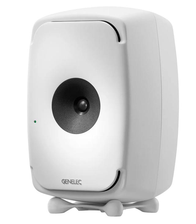

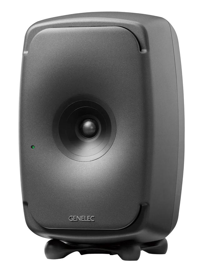

其中,这次从真力公司借得试听的8351B是近期升级改进而来的一款中型书架箱产品。

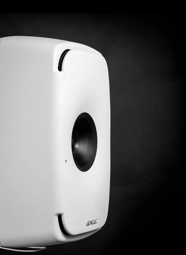

8351属于真力SAM(Smart Active Monitor)系列,这个系列是真力的突破性杰作,也为三分频音箱设计带来了颠覆性的革新。在一个流畅小巧的箱体内集合了厂方多数的先进音频技术,包括MDCTM最低衍射同轴单元、ACWTM声学隐藏式双低频单元和MaxDCWTM最大化指向性控制波导的巧妙融合,使得8351以传统8英寸的箱体实现了真正的三分频同轴结构。
8351最早于2014年问世,陆续斩获多项行业大奖,并为真力捧得第16座TEC奖杯。2019年,8351A升级为8351B,在延续以往成功经验的同时,真力将电子学、声学、机械工程方面取得的最新成果融入其中,在单元设计和电子电路设计上的改善,精益求精使得8351的性能获得了重大提升。在专业监听的监听领域,8351B能够与W371组成强大的母带监听系统,性能与大型主监听音箱相媲美,同时在摆放位置和监听距离上更加灵活自由。接下来,我们来好好认识这款一面世就获得全球无数大奖的同轴三分频点音源监听音箱。

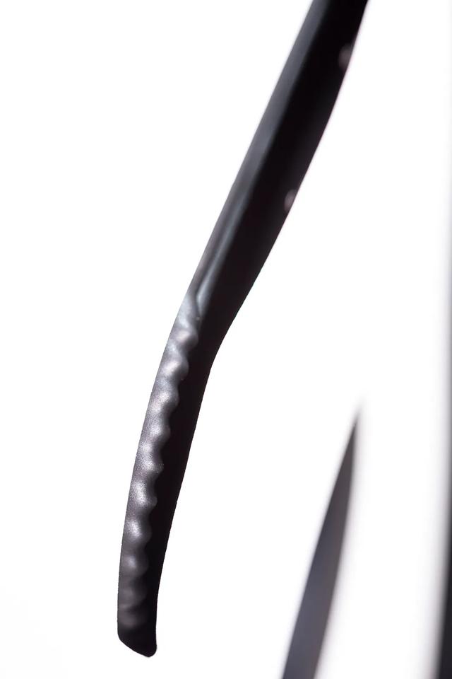

摆放在聆听空间中的音箱通常存在两个问题:一是箱体前障板不连续造成衍射;二是音箱尖锐边缘产生声波衍射现象造成第二声源。
为了使音箱的频率响应和功率响应曲线更加平坦,真力开创性地根据驱动单元的特性设计了平滑的圆弧形边缘箱体,大大降低了前面板和箱体边缘的衍射。除了得到平坦的频响曲线之外,MDE™最低衍射箱体技术还带来了极佳的声像定位。
为了得到平滑、美观的箱体表面弧度,更是为了减小箱体尺寸、最大限度地提高内部容积以提升低频效率,真力设计了压铸铝材料的箱体。铝的重量轻、刚性强,经过合理的铸造可以大大降低箱体共振,并且极易塑形,因此压铸而成的箱体壁可以非常薄。同时,铝材料可以为功率放大器提供良好的电磁屏蔽功能和散热功能。压铸箱体由前、后两部分组成,也易于拆分进行维修维护。
而前面的DCW™指向性控制波导技术设计也已经整合在MDE™铝制箱体中,使音箱具有优秀的指向性。通常情况下,指向性控制的低频下限取决于波导尺寸(其实说的是前障板上的喇叭单元前加载的浅号角)的大小,因此更大的波导表面(更大的号角开口)可以提供更佳的指向性控制。通过控制离轴声辐射,使轴向、离轴的播放音质趋于一致,这对于多声道音频监听十分重要。指向性控制可以减少音箱附近表面的一次反射声,有助于在不同声学环境中塑造一致的重播结果。事实上,整个前面板的曲面设计也是箱体美学的一部分,与周边曲面形状完美融合。

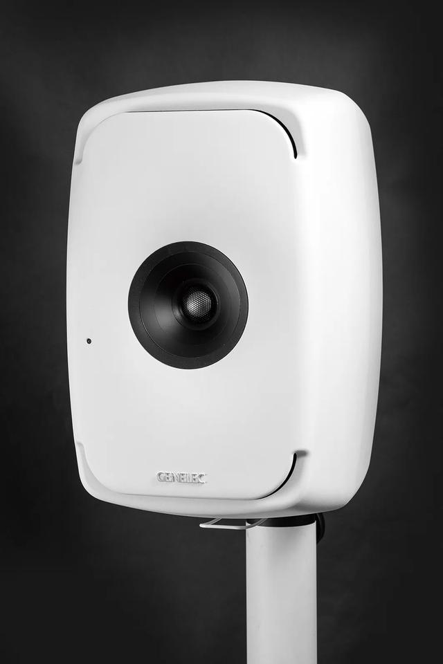

MDC™最低衍射同轴单元技术(Minimum Diffraction Coaxial Driver Technology)

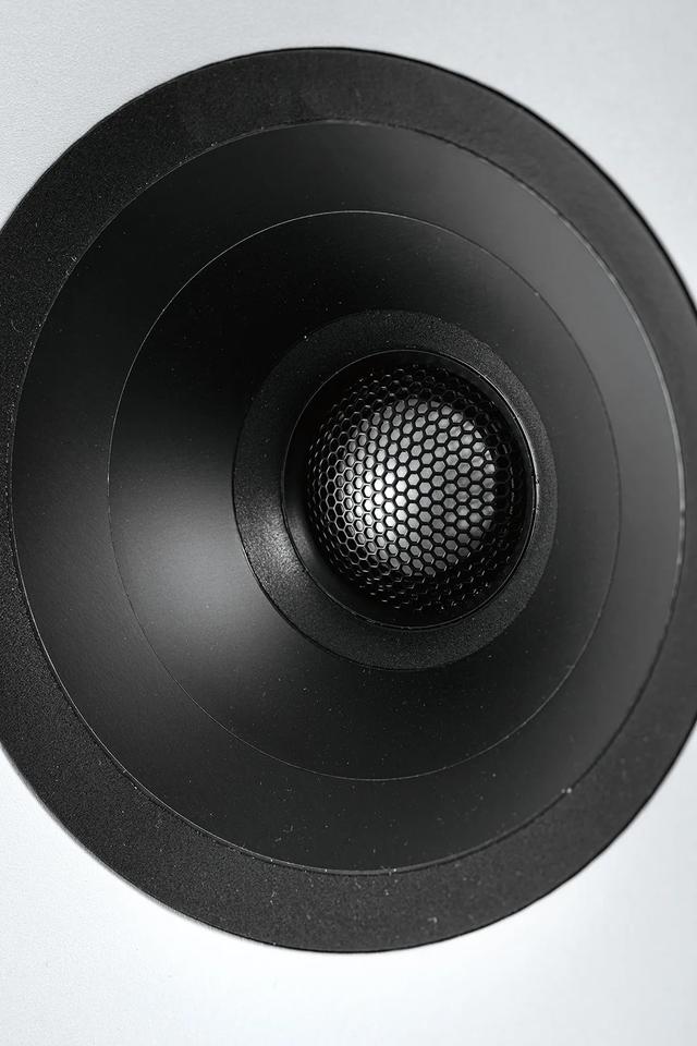

8351B的前障板中间只采用了一只高/中音同轴喇叭单元,口径为1英寸的高音装在5英寸中音的振膜中间。同轴单元设计解决了非同轴音箱的分频点处离轴响应畸变的问题。然而,市面上现有的同轴单元设计存在典型的问题,即由于声学辐射表面不连续而引起频率响应起伏不平。因此,真力MDC™单元技术旨在保持同轴设计优势的同时,克服以往同轴设计的缺陷。第一步是最小化中音振膜活塞式冲程,换句话说,就是提高中音单元重播频率的频率下段截止点。接下来,消除声波传播路径不连续带来的衍射。MDC™单元的主要结构是球顶振膜高频单元集成悬挂在中频振膜声轴中心,构成同轴共点驱动单元。由位于中心位置的高音单元和周围平滑的声学表面构成。中音单元振膜的内圈与高频单元相连接,外圈与单元支架相连接,以保证声学表面的连续性。
高音单元振膜和中频振膜之间是一个平坦的声学表面,不存在明显的不连续性和衍射问题。振膜轮廓经过非常细致的优化,同时起到了控制高频单元声辐射方向的指向性波导的作用。为了控制中频的辐射方向,中音单元周围同样使用真力的DCW™指向性控制波导技术设计,无论在轴上还是离轴方向,都确保获得非常平滑的频响曲线。这一突破性同轴设计全面改善了音箱轴向和离轴方向的音质,带来了极为平滑的频率响应,无与伦比的清晰度与声像定位,以及对音乐细节的高解析度还原。
ACW™声学隐藏式双低频单元技术Acoustically Concealed Woofers Technology

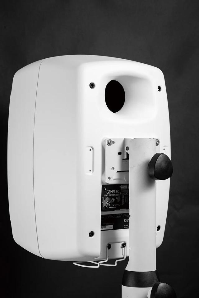

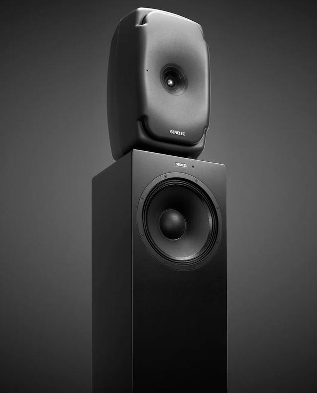

The Ones 系列的8351、8341、8331同轴三分频监听音箱,不但前障板中央采用了MDC™最低衍射同轴单元技术,其实细心的你一定已经发现了,前障板上下和箱体之间的位置有两道缝隙,其实里面各藏了一只“椭圆跑道型”的低音单元,从而构成了专利的ACW™声学隐藏式低频单元技术,通过箱体两端的两个声学隐藏式低频单元,在垂直方向进行同轴低频声辐射。
在低频指向性控制方面,两个隔开一定距离并对称排布的低频单元会等效于一个巨大的低频单元声学系统。除此之外,音箱的整个前面板形成了一个超大型波导,增强对低频指向性的控制能力。ACW™单元特有的开口式声学设计,配合MDC™最低衍射同轴单元技术,使中、高频单元与箱体形成平滑、连续的声学表面。辐射开口的尺寸、曲率均经过优化设计,以减少声波衍射。将低频单元隐藏于前面板后方的设计巧思,使得音箱的整个前面板保留了充足空间,实现了一个最大化的指向性控制波导。ACW™技术的运用,使得8351B(8341、8331相同)在低频指向性控制方面,获得了比自身物理体积大得多的控制能力。可控的低频辐射指向性,可以大大降低房间对低频响应的干扰,进而提升监听音质。

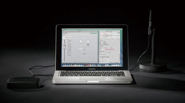

真力SAM™智能有源监听系统包含一系列功能全面、灵活实用的智能音箱产品,均可配合GLM™真力音箱管理套件使用,并全面采用AutoCal™自动校准技术。

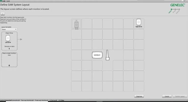

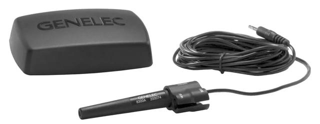

真力独有的AutoCal™技术开创行业之首,通过GLM控制网络,对每只音箱进行自动测量、分析和校准。该系统测量人耳听音范围内的频率响应,并根据实际响应进行相应的补偿,最大限度地减少房间声学环境带来的监听失准。AutoCal™还可以对低音音箱的电平、延时、分频点和相位匹配(AutoPhase功能)进行自动调整。软件中的声学响应编辑器可以显示校准前、校准后的频率响应曲线以及补偿曲线,用户可进行切换对比,并可手动对声学设置参数作进一步调整,以满足个人的聆听喜好。在真力中国官方网站上(http://www.genelec.cn),有GLM软件使用的详细教程,有兴趣的朋友可以登上网站查阅,这里暂时不展开说明了。试听的过程中我们也对8351B进行了校正,这项操作需要在PC电脑上下载GLM软件,然后按指示操作完成,校正后的补偿曲线如图。

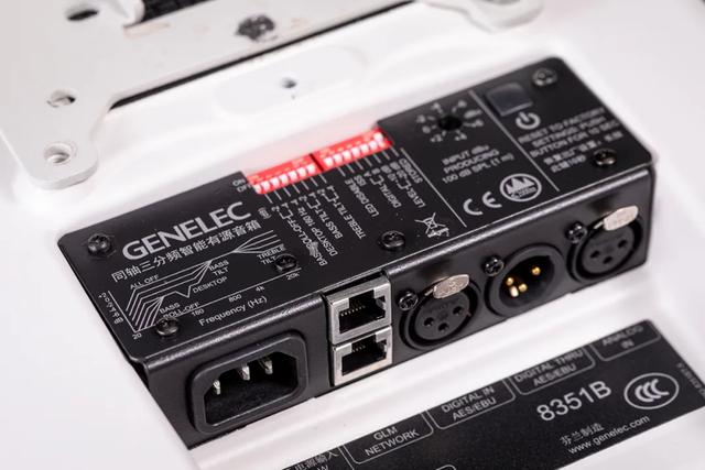

早在2013年,真力便采用ISS™智能信号监测技术,以符合欧盟ErP标准要求,并履行真力绿色环保、可持续发展的郑重承诺。ISS™智能信号监测技术可以监测音箱的输入信号,并监测该音箱是否正在使用中。如果ISS电路在一段时间内没有监测到任何音频输入信号,音箱将自动进入低功率休眠状态,耗电仅为0.5瓦。当再次监测到输入信号时,音箱立刻自动开启。另外,8351B音箱的背板上还带有开关,可以选择开启或者禁用ISS智能信号监测功能。在此功能禁用时,只能通过音箱开关按钮来控制电源的开启或关闭。

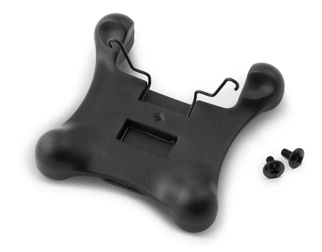

Iso-Pod™隔振底座(Iso-Pod™ Stand)
真力建议使用坚固稳定的落地支架来搭配音箱,这样可以自由在聆听空间中摆放使用,但是,无论是专业监听场合或者是家用玩家,最常见的情况是将音箱直接放置在桌面或者控制台的仪表桥上。这会带来许多不利的影响:听者几乎不可能正对音箱声轴听音,音箱与放置表面会产生一些影响音质的机械共振,台面的一次反射声引起的梳状滤波效应还将导致频响曲线不平坦等。
为了解决这些常见问题,真力研发了一种有效而实用的解决方案:Iso-Pod™音箱支架/隔振底座,由特殊的高阻尼橡胶材料制成,安装在铝音箱下方,用于固定箱体,并有4个预留孔可与音箱托板耦合连接。通过前后移动Iso-Pod的位置,还可以使音箱在±15°范围内调整俯仰角度。通过调节音箱的俯仰角度,可以将音箱的声轴精确地指向聆听者,从而获得理想的聆听效果。Iso-Pod隔振底座的隔振性能,可以减少不必要的机械振动传导至箱体表面引起的中频声染色。这种创新的解决方案是真力音箱设计的一部分,在实用性和重放音质上有显著的优势。

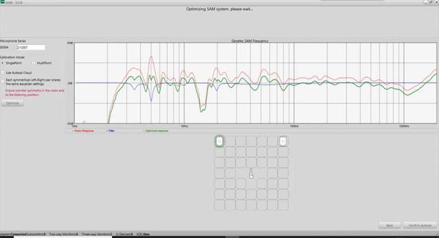

然而,我知道上述的不完美并非真力的原罪。为什么呢?因为很大程度上和我们试音室没有经过专业声学建声有关系,比如中低频略显臃肿正是这种家居式空间的“通病”。由于采用了硬砖墙,加上没有针对性的低音陷阱设计,因此中低频会出现相应的谷和峰,只是,这种情况在杂志社试音室还不算很严重。通过GLM测试得到这对8351B在试音室中的频响曲线(红色),软件很快就运算出一条补偿曲线(蓝色),并且显示出补偿后的频响曲线状态(绿色)。可见,试音室在50Hz有一个明显的峰,这就是房间的低频共振频率,而在150Hz有一个谷。GLM的调整策略依然是比较保守的,它并没有很大幅度地削去/填平峰与谷,但最终呈现的听感却完全颠覆了校正之前的印象。
经过GLM调整后的声音好像换了一对音箱,原本中低频稍臃肿的问题很大程度上缓解了,重点是低频显得更干净的同时,超低频暗涌的感觉出来了。奇怪,从曲线上看超低频并没有变化,这是怎么回事呢?我猜这是人耳的遮蔽效应在作用,在校正之前由于50Hz低频的隆起,对耳朵造成一定的“欺骗”,让人感觉低音很饱满、很有劲,但其实听感上遮蔽了音乐中分量本来就不多的超低频。而校正之后,听感更平衡的同时,也更清晰了,甚至连超低频的凝聚力和线条感都呈现得清清楚楚的。比如聆听巴赫那首著名的管风琴名曲《D小调托卡塔与赋格》(索尼Hi-Res音乐精选,DSD64),这首巴赫青年时代的代表作之一在Megumi Yoshida诚挚、精湛而充满灵性的演绎下,由下行旋律组成的慢板的引子饱满而有力,为全曲宏伟的气势作了渲染和铺垫,然后,乐曲奏出音响宏大的和弦,接着呈现出托卡塔主题,带有戏剧性的成分;在托卡塔主题结束后,乐曲在上声部出现赋格主题,采用与引子部分相同的音乐素材;随后,赋格主题移至低声部呈示,前后反复出现八次,音乐情绪逐步高涨;最后,乐曲再现托卡塔部分,以气势雄伟的尾声结束。
8351B超强的低频重播性能在这段音乐的重播中展露无遗,很难想象如此深沉有力又澎湃清晰的低频,竟然是出自于面前体型并不算庞大的一对书架箱,甚至让我怀疑这对8351B里面是不是还藏了超低音单元,这种低频的气势与效果,比起很多中型的落地箱也不逊色。可以说,由于先进的GLM技术,让8351B得以在并不理想的聆听空间中发挥出令人惊讶的能力。
