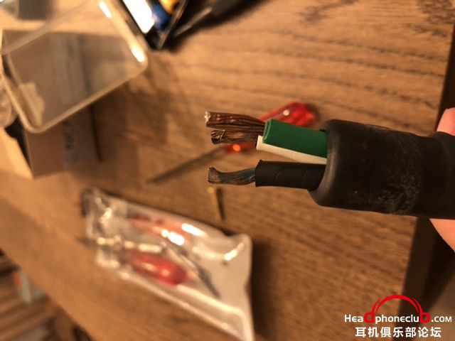

虽然是周瑜打黄盖,还是觉得身为发烧友,其实蛮可怜的。并非否定厂家的“设计”,用料,只是感叹hifi界钱多人傻,作为一名超级大傻,我要自我反省一下世界观和价值观。 什么品牌不提也罢,拆过多个品牌的线,大体类同,做工倒确实是有好有坏。

话说回来被压接过的线头本身是不会太好看的,线这东西结构、绝缘什么的大同小异,
线芯由于被上锡了更无从脑补是何稀有导体,根据极不靠谱的折腾做线经历分析图片,
从质感和压过的印迹来说来说绝缘层不山寨,大致是那种似革非革之土豪极纯原装材质
切不可因颜色大众化偏暗淡不够吸引眼球而心灰意冷
值得说一说的是那种非线尖稍微上锡防止散开,而是整体上锡搞得线头硬邦邦再压接之工艺,
不是说强电传输最好冷压么,要上锡也是压紧后再弄,二次加固双保险是也。
这把原本柔性的线头弄硬岂不是不容易压紧,况且万一产生温度那是再紧也会松脱的,
再者弄硬压接经常受到外力掰扯的大线本身也很容易松动造成接触不好,所以说这贵价老厂也未必···
想是为了兼顾出线效率---
哗哗上满锡咔咔拧紧齐活,虽说硬了难拧些,对吃肉长大的外国人没压力

感觉电源线应该也可以试试类似wtb喇叭端子使用的crimp sleeve,可以收住线,也可以帮助压接,材质有铜有银有线径可以选。铜的小几美金一个,银的13-14美金一个。。

已说过,只要符合额定电流的,对电路不会有太大影响,比喻2.5MM线能带2000W电器,换成4MM当然降底线损,理论上会有听感的改善,如果换6MM的呢,当然更好了,但好多少,以价论声?还是烧到没理智的价钱?
