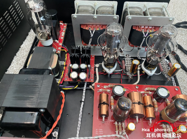

这几天我后级刚做完,开声时间太短了(前级还在筹备中),目前系统里不加前级的情况下效果实在也不好。这后级从一开始做的时候就直接上了AN的电阻,cathode的电阻没有换过,也是听老烧说这个位置用银电阻最好就直接用了,所以没有和普通的tan电阻对比过。献丑一张最近做好的套件:
之后等前级也做好了再来继续调整一下后级的电容。。。

 楼主| 发表于 2020-7-31 10:30:30 | 显示全部楼层
無事不瘋魔 发表于 2020-7-31 07:29
最近有考虑把filament部分的4颗takman也换了,换成AMTRANS AMRG的试试看,虽然这部分的电阻可能并不会带 ...
看起来不错,建议把AN STD的电容也换成快晴,透明度会提升很多,即使不在音频通道的所有电容都要换,因为换了效果和换音频通道的电容一样也有提升,音响电路的很多现象是无法用物理原理来解释的。
