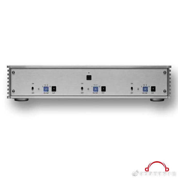

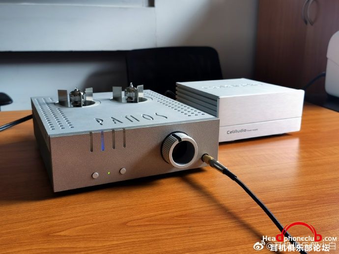

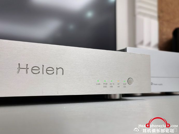

赛耳之声的PSX系列最新款的PSX-SC超级电容版直流电源。和之前的电池版PSX相比其最大优点是电压可调,有5 - 7.5 - 9 - 12四个输出电压,适用范围比较宽了,最大输出电流仍是2A,对很多器材够用了。我在Helen和Pathos Aurium耳机放大器上都已经实际试过。声音方面PSX-SC最大优势是极好的频宽(两端延伸)、瞬态、细节解析力,以及很平衡耐听的声音。在频宽解析方面比电池版的PSX II更佳。用在Helen和Aurium耳放上都使得器材发出高低频展宽一流、极其细致和安定耐听的声音。
PSX-SC机内有两组共12颗超级电容,通过智能管理一组充电一组放电,放电组和市电完全隔离,保持超级电容电压比输出电压高2.5-3.5V,使得稳压芯片LT3045工作在最佳状态,能持续稳定供电,故特别适合长期待机的设备(如时钟、交换机和路由器等)。附件包括19V充电器、DC线和转换头。
PSX-SC的价格比之前电池版的PSX II要贵,定价3980元,但考虑到电压可调、以及频宽解析一流的声音,还是值得对DC电源要求较高的烧友选择。同时厂家还有一款PSX-SC3,标准机箱宽度,提供3路分别可调电压的DC输出,可同时接驳三部设备。不过这个SC3定价超过万元,是贵价的电源产品了。

替白版补充一些技术细节。
1. PSX-SC的超级电容每颗容量高达30法拉,一般情况下容量越高,内阻越低,电源瞬态就越好。
2. PSX-SC稳压后补充了3300uF的输出音频电容进行了声音调整。同时可以瞬间提供大于2A的电流,在一定范围内满足放大器类和单板电脑类应用的瞬间大电流需求。
3. PSX-SC使用FPGA搭配自研算法控制充放电,放电组超级电容与市电隔离。理论上隔离市电干扰,实际上由于EMI/EMC等无法彻底规避的技术原原因仍会受到一定的市电影响(EMI/EMC基本上没有设备可以彻底消除)
4. 超级电容有一定寿命(任何电容都有使用寿命),因此PSX-SC与同类产品将超级电容焊接在主板上的做法不同,采用了超级电容器独立单板设计,可以在寿命终结后替换。具体使用寿命绿坛有凤仙总的分析贴。可以参考。
