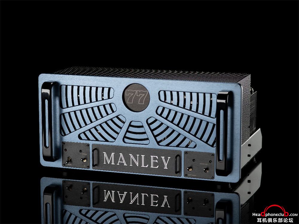

EL34/6CA7:大八脚的管基,五极管的结构。单管单端输出功率10W左右,推挽35W左右,这个功率被誉为胆机的黄金功率,推动大部分中灵敏度音箱可以胜任。这个欧洲名管在盛行时几乎风靡全球。由于音色好,功率稍大,使用EL34的古董胆机多不胜数,大名鼎鼎的ALTEL1568A/1569A、MARANTZ8B/9、DYNACO ST70……等等;现代胆机MANLEY 250/MANLEY 77每个声道使用十只EL34并联推挽。在众多的EL34当中,铁座PHILIPS产和铁座TELEFUNKEN产的最为珍贵!总体来说EL34表现清新亮丽、细腻圆润。

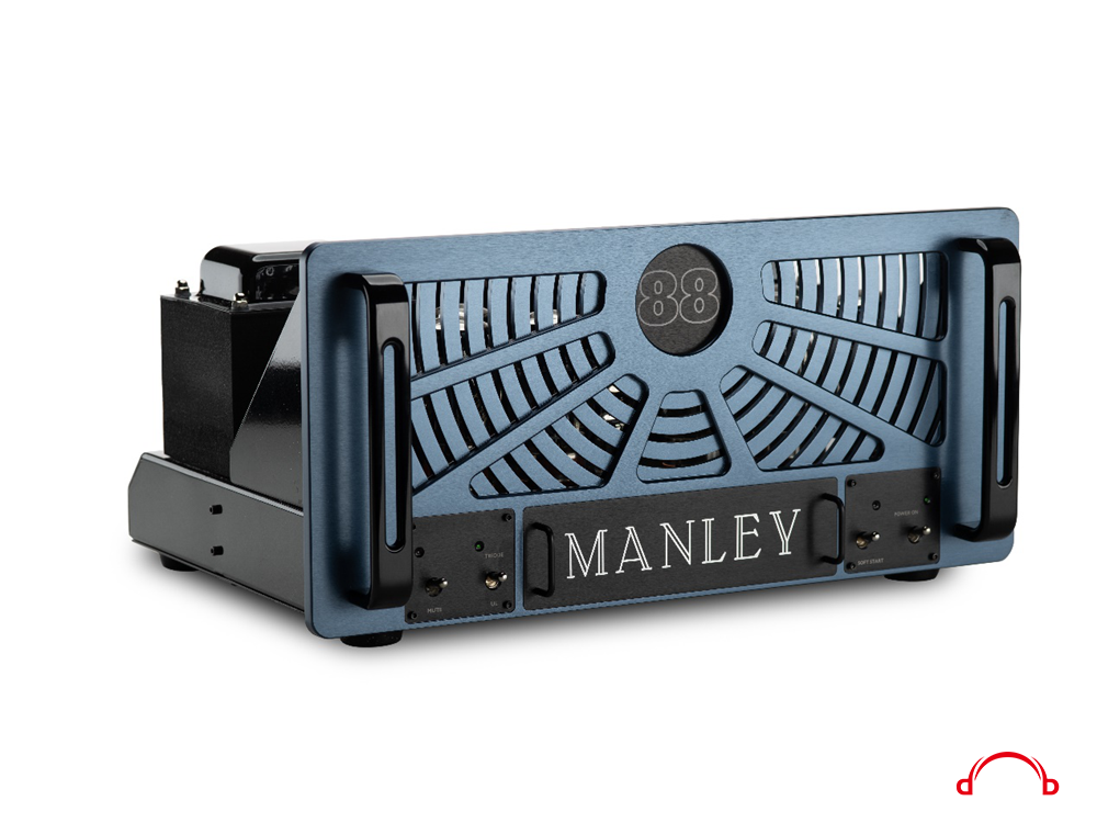

KT88/6550A:大八脚的管基,束射四极管结构,单管单端输出功率约13W左右,推挽输出可以达到100W。KT88最好的是英国GEC产的,6550A则是美国TUNG-SOL产的最好。古董名器Mcintosh MC275每声道使用一对,现代名器Menley 88每声道用5对KT88,UL模式下输出功率达到274W。这个管子声音大气、低频恢宏雄壮。大功率带来的优势是可以轻松驾驭现代的低灵敏度音箱。
