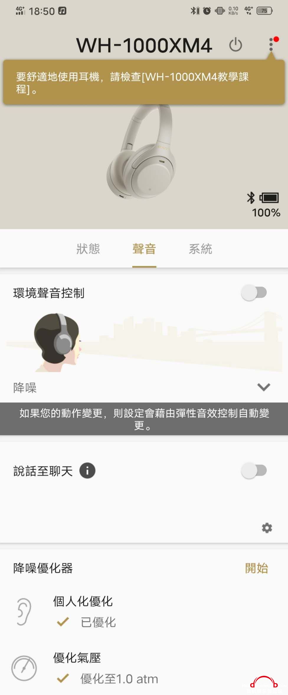

以下听感都是建立在已经安装app,耳廓和气压优化完毕的情况下。
首先尝试的是手机ldac连接xm4,关闭降噪,关闭dsee,第一感觉就是那恼人的比较轰头的低频没有了,甚至有点矫枉过正的感觉,也许是xm3的低频被玩家们喷的太狠,导致这次大法直接一刀大砍,感觉下潜也连带受到影响,反而有点“索(尼竟)然无(那)味(儿)”的感觉,甚至在一些低频本来就不多的音乐下,整体听感能用“有些清脆”来形容。

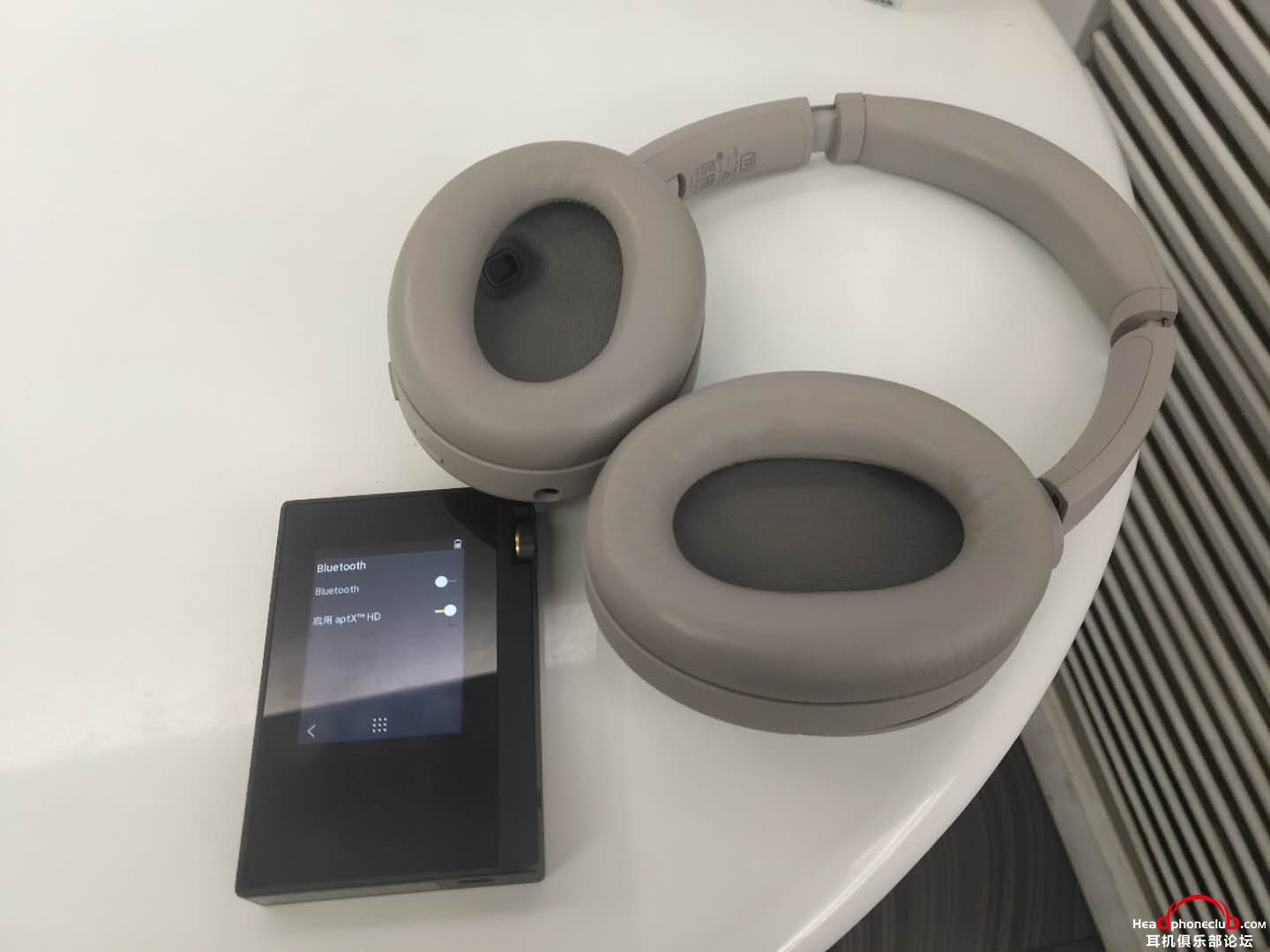

然后就是连接没有ldac的设备(最高只支持aptx hd),一开声,低频就多了起来,劲!有点那味了,一开始我还纳闷,怎么和连接手机时候的听感差别会这样明显,后来我想到网传的xm4砍掉了aptx!然后去在介绍页面看确实都看不到支持aptx的说明。。。也就是说在sbc的情况下,dsee会比较明显的介入处理,这时候大法的调音就非常明显了,这种情况下听一些lofi的曲子比较容易糊成一片,一般的音乐也都是比较流行化的声音。关闭降噪之后情况稍微好了一些,不过低频弹性依旧会受到影响,感觉大法这波是有些强推ldac的味道在了,不过好在支持ldac的设备已经很普遍了。

最后聊一下其他地方,佩戴没有问题,我有带眼镜,没有什么明显不适,耳罩感觉应该不会像xm3一样用一段时间就塌陷。。。左边耳罩内有个传感器开孔,强迫症的话可能会无法接受,总感觉会影响声音的平衡;虽然触控操作酷炫,但是我依然希望有音量实体按键(或者滚轮也行)。
