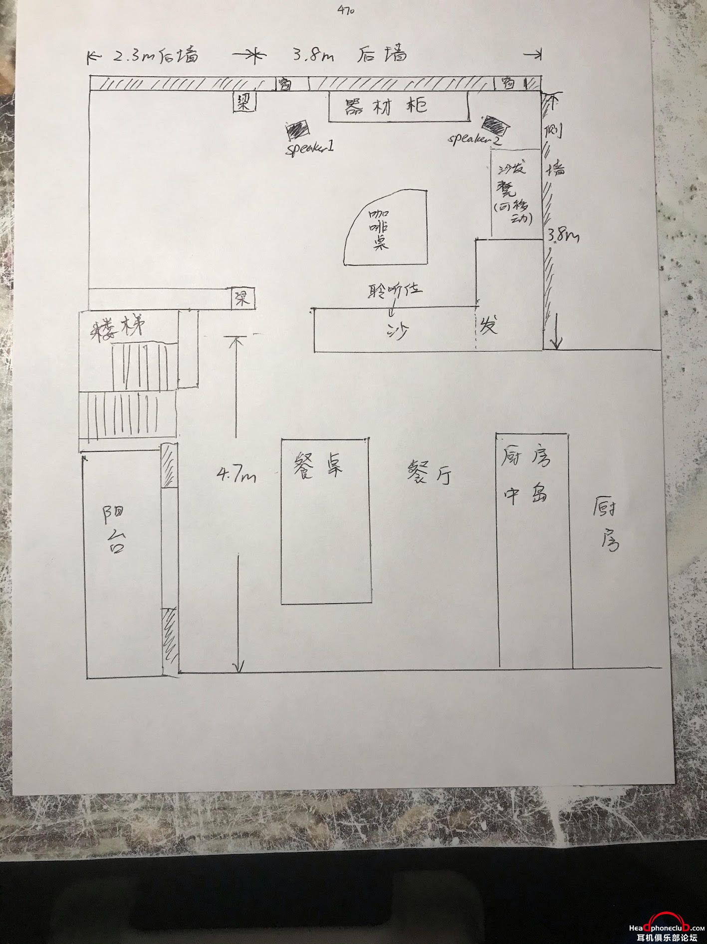

房间的结构如上。右上角是客厅 客厅左边是个开放式小空间。一般坐在客厅的沙发上听音乐,聆听位置距离后墙3.5米左右。预计把音箱放在器材柜旁边两个黑色实心方块处。 右边音箱旁边有侧墙,左边没有,所以左右不对称。客厅和下面的餐厅和厨房都是开放式联通在一起的。
求解说这种情况音箱怎么摆位比较好。音箱是后导向孔的。谢谢!

楼主的环境,你这样摆位基本上最优了,具体位置可根据听感移动音箱,然后加吸音板或扩散板或二者都用,处理下中高频
缺点是左右反射不对称,可在左侧放 木质屏风架,使反射尽可能与右侧对称(重新砌墙似乎不可能)
其它摆位,驻波影响较大,不建议(客厅用得多低频陷阱啥的声学道具,不好看,而且极有可能处理不到位--驻波没原定的摆位少)

多些建议!我现在在客厅左上角的梁旁边(小房间里面靠墙)摆了一个一米高的木板床。不知道够不够?然后是不是应该把两个音箱隔得越开越好 这样声场大一些?

右墙建议做一些吸音,喇叭不能太小,你的空间都是想通的,喇叭之间距离不能太大,否则难以形成完整的声场(中间无法覆盖)

谢谢!有什么简洁美观的方法可以在右墙上做吸音措施呢?我买了joseph audio perspectives2 下周到。
“喇叭之间距离不能太大”
好的 那我就贴着放在器材柜两边然后内凹好了,我坐在沙发上离后墙只有3.5米左右。

这么舒适的起居空间,建议选用更能融入生活音响方案,比如喇叭花这种中高频开扬,低频主动且可以独立调整适配空间的简约方案,这样摆位上也能最大程度上的适应家居的整体风格。声装上也尽量采用窗帘屏风地毯等家居饰品来控制混响和扩散,再结合数字端DSP功能做微调。这样既有搭建和调整的乐趣,又不容易迷失对音乐融入生活的审美。
我会推荐用与家装环境比较融合的厚挂毯

这种摆放方式声音始终怪异的,房间的墙和板之类比起来还是差非常多。是我会尽量腾一个房间出来,如果音响对我重要的话

我也是类似环境。右墙挂了两块厚毯子。后墙还没决定怎么处理。

好的 谢谢!挂毯是越大越好么 最好覆盖整个右墙的那种?这样是不是吸音效果最好
不用太大,与墙壁面积整体和谐即可,但需要厚一些。  发表于 2020-8-14 10:01

你说的是离音箱近的后墙吗?我投影仪是直接投在墙上的 所以后墙不能挂东西了。

嗯 可惜我没法腾出一个房间 家里俩娃 如果有大房子我一定就上号角或者更大的音箱了。。所以才来征求大家意见 这种情况怎么得到一个相对还好的设置
