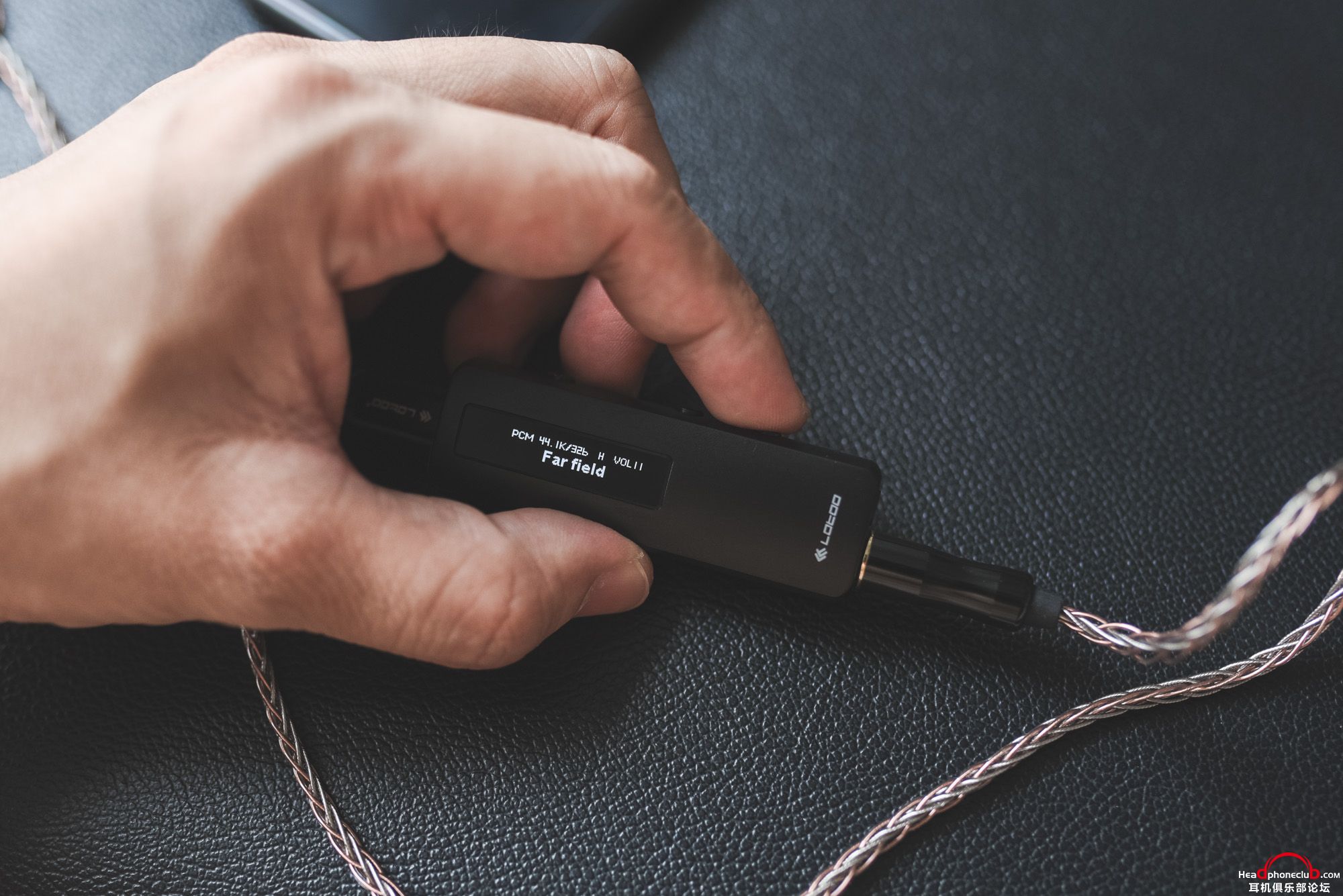

在我眼中的工匠精神就是不落俗套,PAW S1就是在目前在市面上无竞品的一个很好示范。不同于一般手机解码耳放和蓝牙耳放,PAW S1特立独行的加入显示屏一下子就让小尾巴这样的产品变得有趣起来。

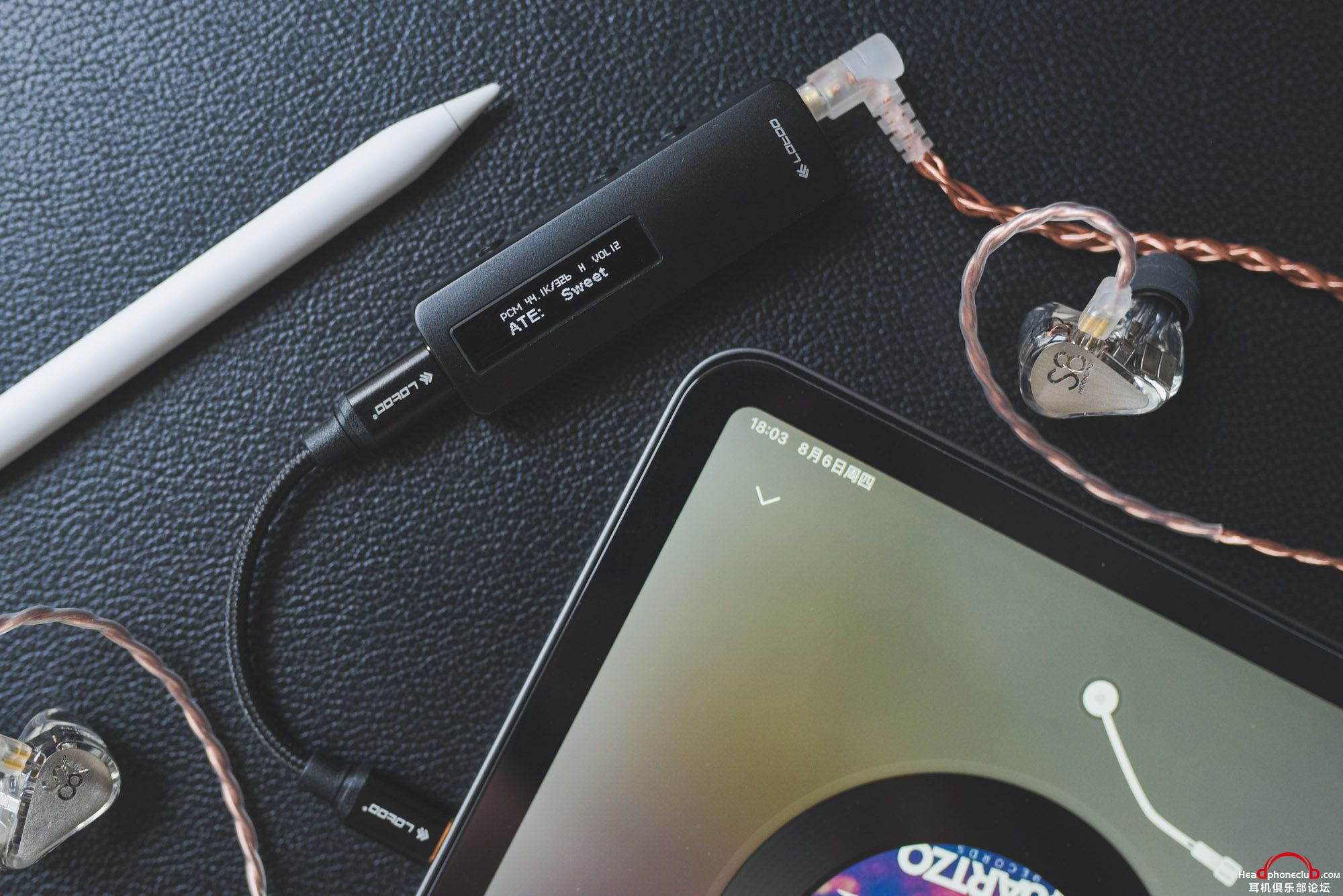

关于产品定价,乐图的精品化人设让其并不算便宜(PAW S1标配899元,苹果套装版999元),那么对于熟悉PAW S1的产品定位和自我用途之后,放眼市面上的竞品,确实这个价格还算贵吗?很显然S1恰好击中我的四大核心需求:多设备直连、多音效可选、4.4平衡输出、无需充电。如此看来,少带一台播放器出门,带上一个小尾巴那就非常舒适了。

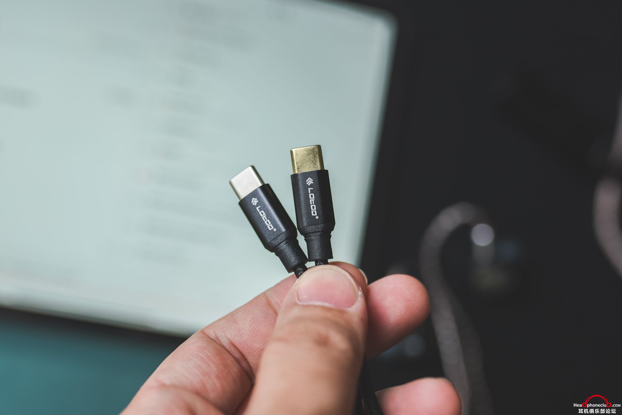

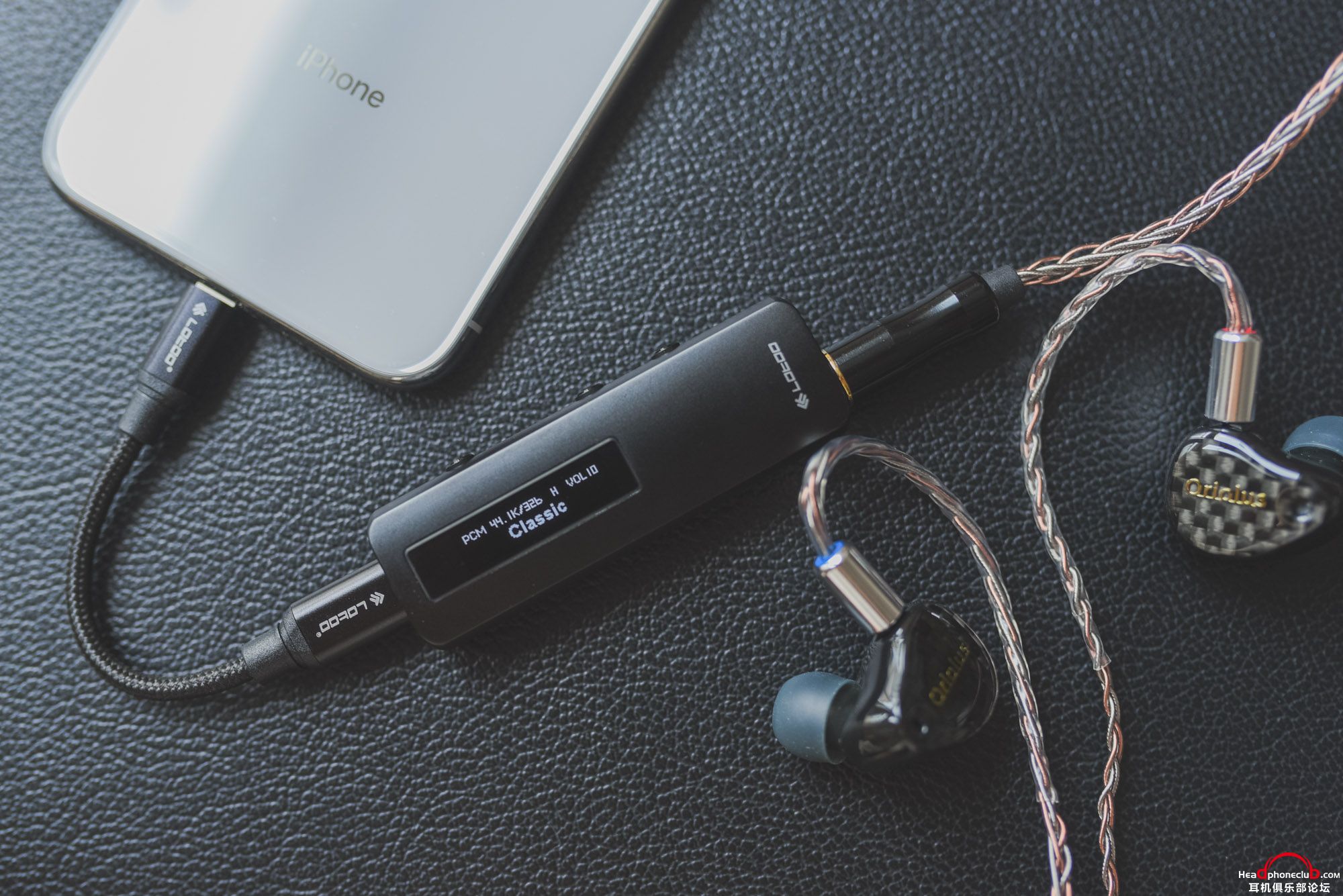

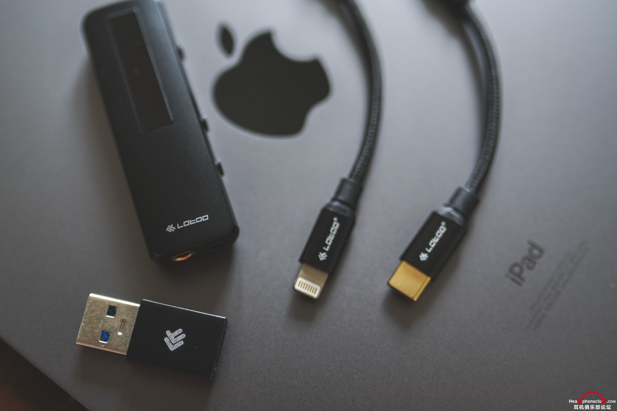

标配为C To C的连接线,加上C To A转接头基本可以涵盖除iPhone手机以外的大多数音频输出设备了。并且C To C连接线均做了镀金处理,十分良心。相反C To L就没有这样的带鱼了,不过我也没有见过Lighting线带镀金的。所以对于是否购买苹果版多加一百,我持保留意见,反正我是直接冲了。

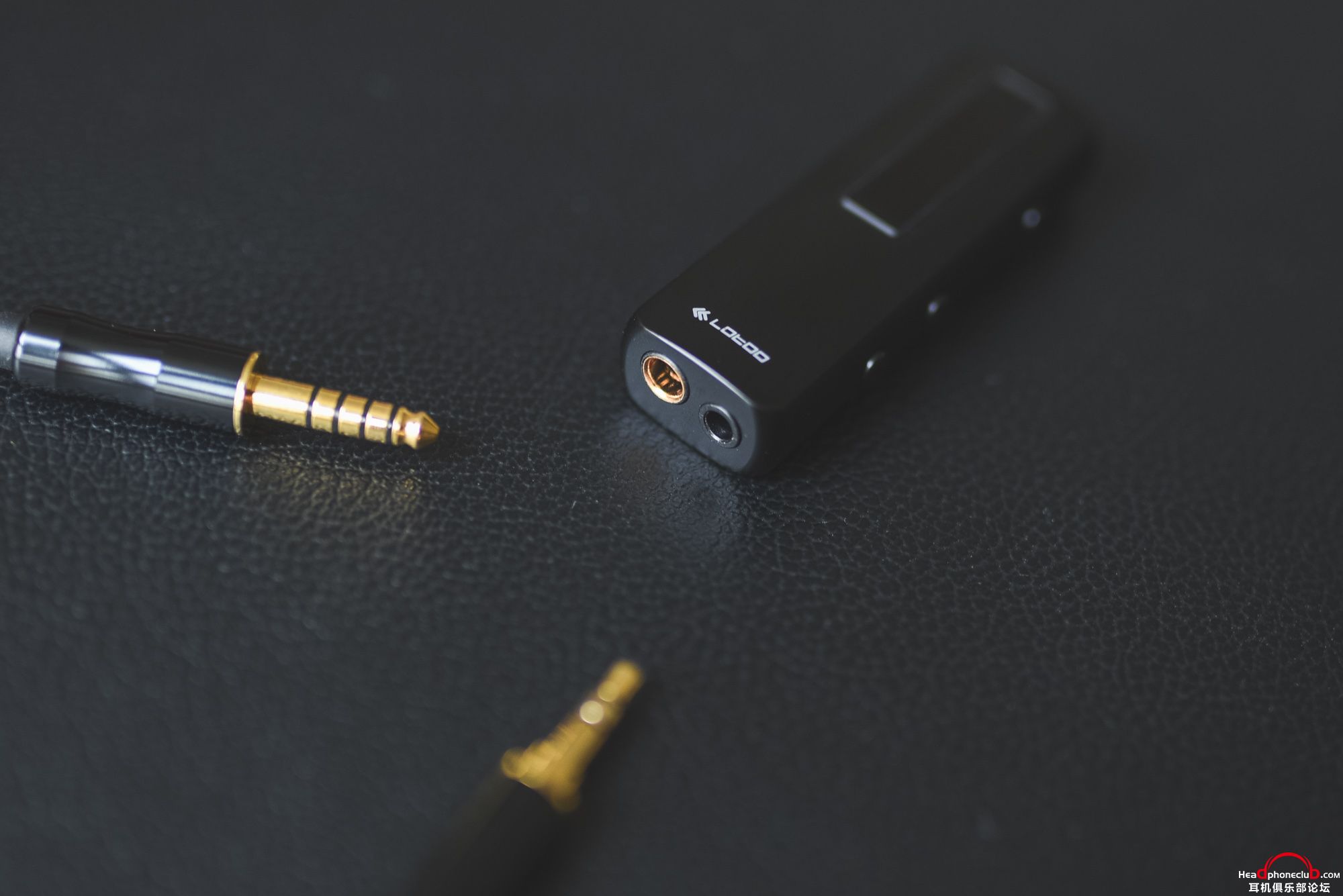

说到PAW S1的特立独行,除了自带显示屏外还有一个对于烧友无法拒绝的大招,那就是3.5mm+4.4mm双接口的配置(4.4mm平衡口为日厂Pentaconn母座),这又是其他任何一款尾巴不具备的硬件能力。在如此小的体积下可以做到4.4mm我觉得就已经挺难得的了(双接口插入优先平衡口输出),甚至说单平衡口我都觉得香,更何况是两种接口兼具,可见乐图工程师为了最终效果的“不择手段”。

如果说“小尾巴”做到了单一解码的功能化,那么PAW S1的多功能名副其实的可以被戏称为“小薯条”。乐图本身对于低失真音效和滤波有很深的见解,也是乐图的招牌卖点,这对于购买这个品牌的人来说算是一笔一次性的投入(相比不少的付费音效)。在更新固件1.0.0.7后,已更新至16种PMEQ 和 ATE 音效,除了一般听歌需求之外,“电影模式”“游戏模式”“收音机模式”等这些日常不太能见到的模式,都在更新之后得到了解锁。在乐图本身就主打干净、清爽、饱满的中柔路线下,得到不同的韵味和场景化聆听,实属难得。
使用过一阵子之后,我觉得PAW S1可以一定程度的替代掉入门级播放器。在流媒体当道的年代,对于音质有些许要求,并且还能在多设备、多塞子的切换下相互满足,PAW S1不失是一个非常香的选择,并且是真正的不二之选(真的是没竞品啊)。
