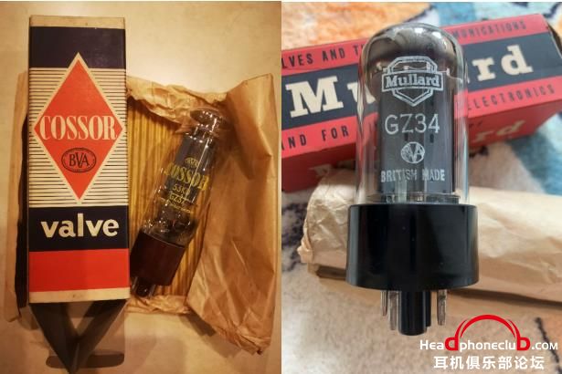

玩胆机的发烧友应该很熟悉,更换电压放大管和功率放大管都会对机器的音色造成改变,这是由于这些管子都是处于信号放大的流程之内,也就是信号的必经之地。但是整流管是如何改变音色的呢?

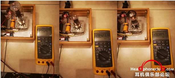

我们先来看看几个整流管的参数(450V电压下):
  • 5AR4/GZ34: 灯丝5V/1.9A;输入电容60uF;电流:250mA
  • GZ37: 灯丝5V/2.8A;输入电容4uF;电流:250mA
  • 5R4G: 灯丝5V/2.0A;输入电容4uF;电流:250mA
  • 5U4G: 灯丝5V/3.0A;输入电容40uF;电流:225mA
  • 5Z3P: 灯丝5V/3.0A;输入电容10uF;电流:225mA
虽然这几个整流管输出电流差不多 ,但是插上同一台胆机后,经它整流后输出的电压却不尽相同。如果以其中一个284V作为基准的话,更换其它型号的整流管会造成-9V或+5V的变化,也就是说电压最低会低至275V左右;最高会到289V左右。
由此实验可见,更换整流管将导致主供电电压的改变,这个供电电压最终会牵连整机各级电子管的工作点的迁移,工作点的改变直接改变声音。这就是整流管改变声音的秘密!

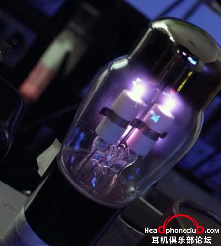

整流管的内部结构和输出电压有关,直热式整流管阴极和屏极的距离较远,内阻较高,输出电压会低一点;旁热式整流管阴极和屏极的距离靠得比较近,内阻较低,输出电压会高一些。
烧友们在选择更换整流管的时候应该注意两点:
  • 1.应该尽量选择与原机使用同型号的整流管,这样更换后不会导致电压与原机偏差太大,而偏离了设计师的设计意图。
  • 2.更换不同型号的整流管时,应该先查一下资料,有的管子不允许输入电容太大,超过规定值会导致电容在开始充电的时候超过整流管的最大电流,导致整流管跳火损坏。
