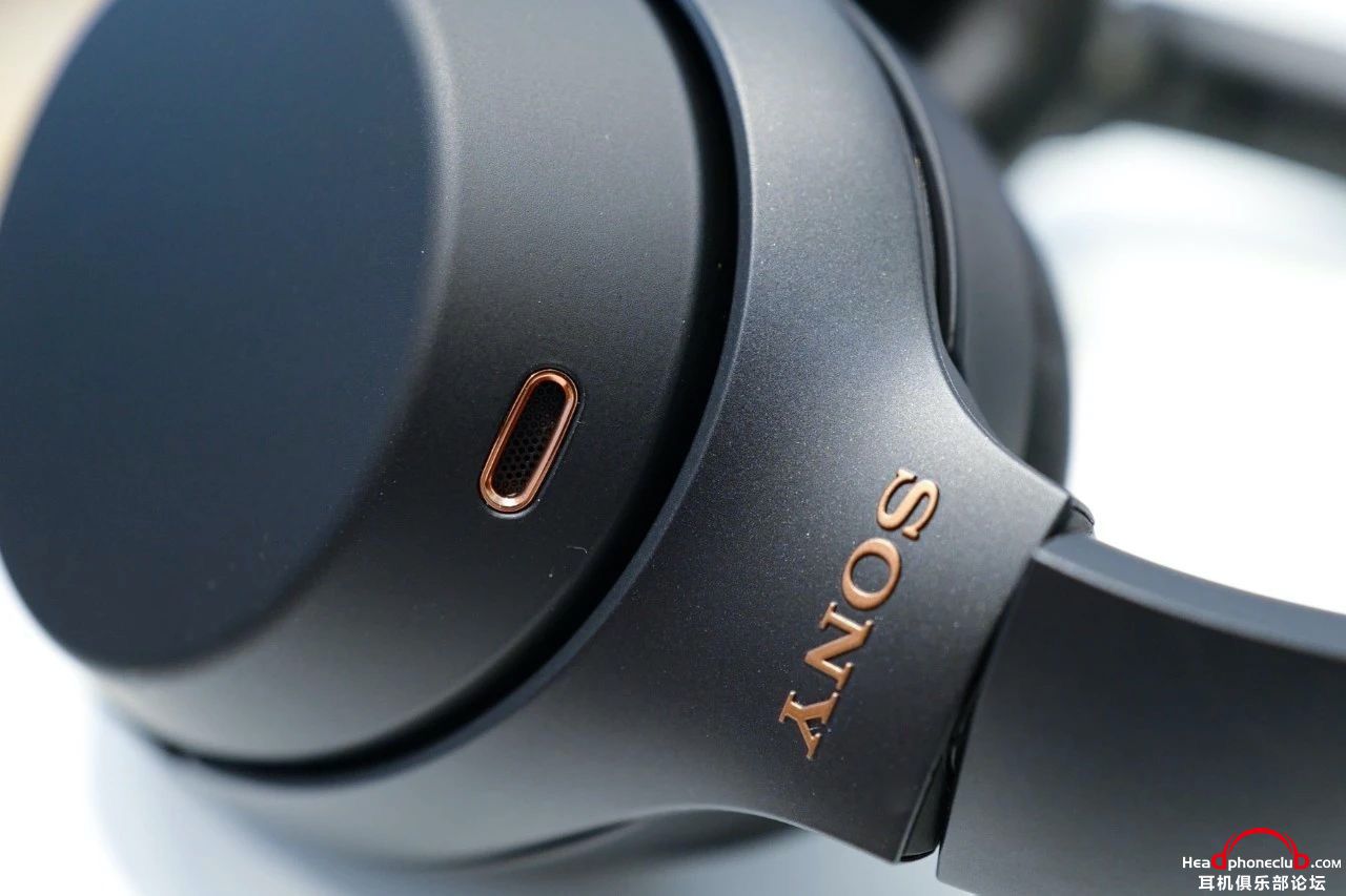

SONY WH1000XM3
至于读数,其实这里有两个值可以供我们参考,一个是大家经常看到的各种评测视频里的,带上耳机前多少分贝,带上耳机后多少分贝。我想说的是,这个分贝值,完全没有任何实际意义上的参考价值。用这个数值来判断耳机降噪了多少分贝,是完全不准确的,因为降噪效果是针对范围内各个频段,都有各个不同的数值表示的,而这个分贝值只代表频段内某最大声压值。但为什么我说可以供参考呢,可以简单理解为量变引起质变的结果,虽然数值不能参考,但这个数值大小排名,和最终降噪效果排名是一致的。

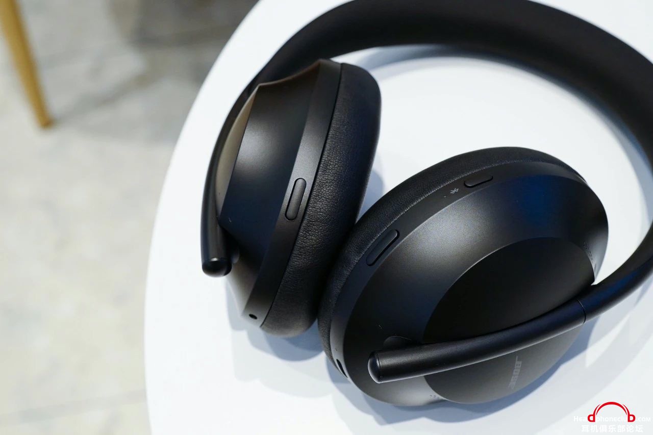

BOSE 700
总结而言,BOSE不愧为降噪耳机的发明者,降噪耳机领域的老大哥,降噪实力确实蛮横。而WH1000XM3同样降噪实力非凡,紧追其后。排名第三和第四的H9i和IO-6,虽说降噪水平和二位领头羊差了一个级别(这二者表现差别不大,可以划分到第二层级),但从图上细看的话。也不难看出,对于持续嗡鸣的低频声以及刺耳的高频声,他们也是有着不错的降噪深度的,敏感和刺激耳朵的频段,也都有着十几dB的降噪深度,加上我自己的实际使用体验而言,这种降噪深度即便是坐飞机,也是完全够用的。同样起到了隔离环境噪声和保护耳朵、保护听力的作用。

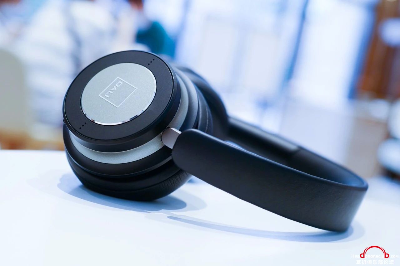

达尼IO-6
