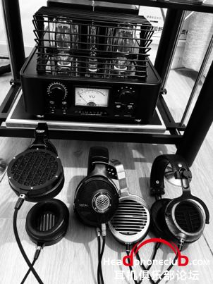

本次参加小评耳机:
Abyss 1266 phi,Hifiman Susvara,Kennerton Thror,Focal Utopia,头版T1 ,头版HD800

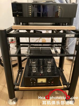

音源:MBL 1531 (老古董了,同价位大气,饱满,润泽风格,信息量虽不算强悍,但应付目前的耳机不算拖累环节)

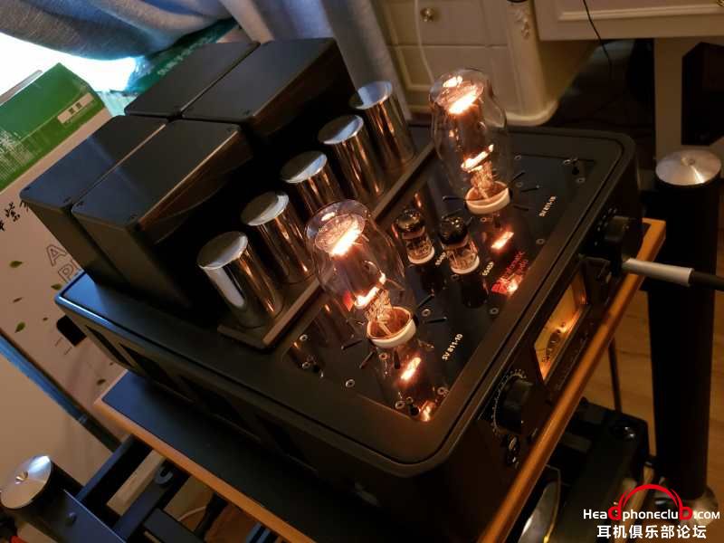

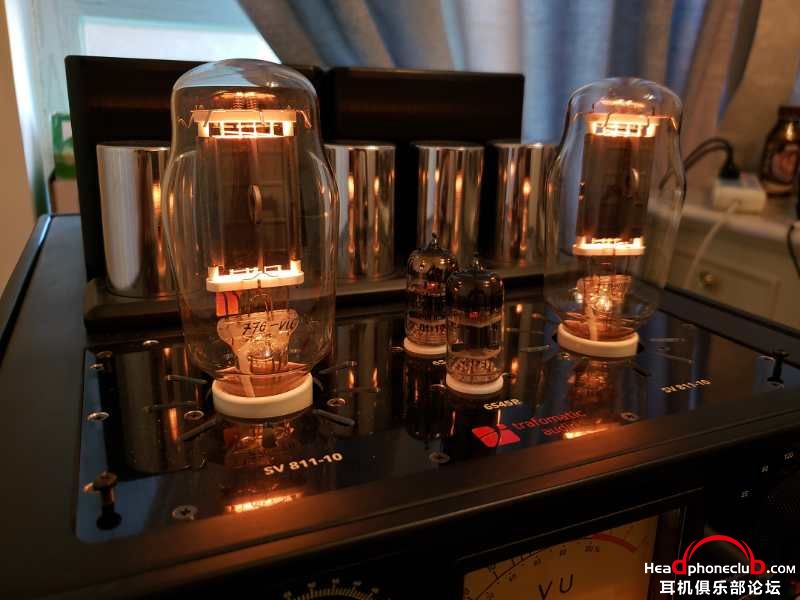

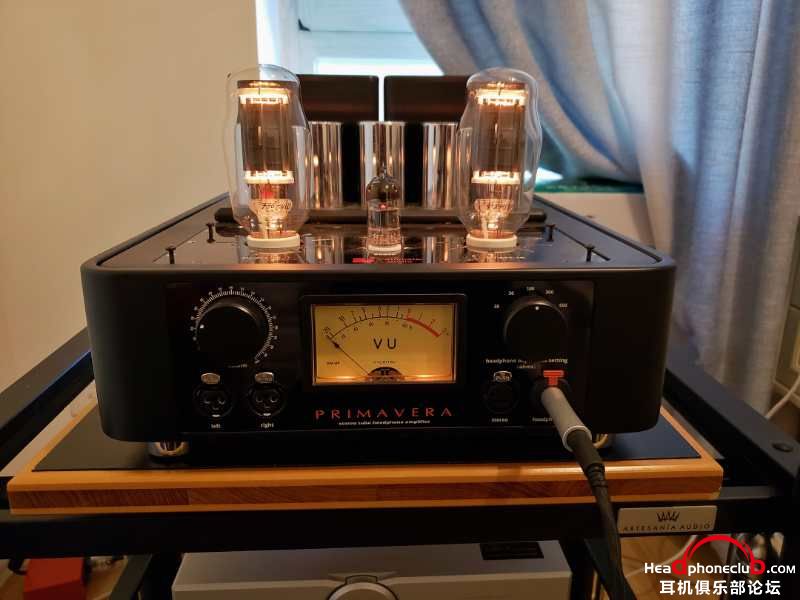

耳放:总司令  (驱动目前大部分耳机都十分出彩,大气,开扬,控制力强悍)
电处墙插:电处待定中,墙插目前audio replas接音源,瓦特evo金接耳放
其他周边:佛山架宗,瓦哈拉1电源线,瓦哈拉1信号线,黑3+电源线
耳机线:T1原线双三古河碳纤维旗舰和HD800原线,其余均是天仙配ultra升级线便于换线

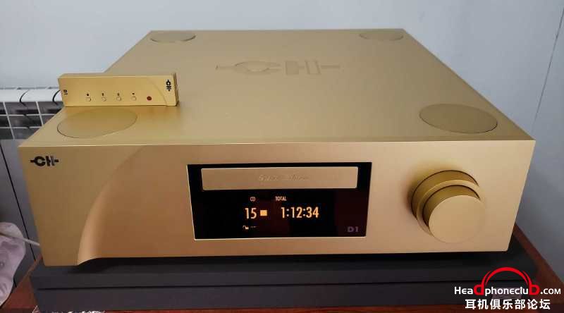

本次测评系统2:
CH D1SE系统,其他详细由于好友过于低调,这里就不具体说了,整体系统高于系统1两个档次,因为系统1是本人自己系统所以。。。

Abyss 1266 phi:
很可惜,没有弄到tc版本,phi版本不算最终版,中频空洞的问题没解决,各位自行脑补,这里用1266简称。该耳机外形奇葩,佩戴更是奇葩,若不是为了声音,打死我也不会去带它。
1266在以上系统均可用四个字形容:排山倒海。 低频权威感非常强势,配合犀利的线条和高透明度,宽广的声场,整体声音风格属于美国声的代表,激情,能量,爆发。大编制,交响乐,电影原声拥有独树一帜的特色,氛围感及其高动态高解析的表现,代入感很强。
当然以上是1266的优点,此耳机缺点也异常明显,声音过于强调线条和密度,在小编制,尤其弦乐,等其他偏柔美的音乐类型表达上声音过于硬朗,中频厚度,高频细节及纹理感不太好,让人觉得声音缺乏修养及内涵,此耳机属于特点特别鲜明但并不全面的类型,喜欢的人会为之疯狂,相反则嗤之以鼻
Hifiman Susvara:
首先不得不承认hifiman终于出了一个值得上旗舰的耳机(大香除外),优秀的透明度和细腻度,近舞台但又宽阔的声场,中高频细节丰富,整体声音宽松柔和,适合各类型音乐。耳机做工一般,有一定的山寨感。
但这个耳机驱动性不易,低频量感一般,整体声音偏软,目前的思路是在总司令或一些大功率胆机前配合前级进行匹配驱动应会有不错的效果,待尝试。总之susvara这个耳机确实不好折腾,想要完美的驱动需要花很大的功夫和心思,没有足够的实力建议别轻易尝试,虽然它的优点特别吸引人
Kennerton Thror:
俄罗斯老毛平板旗舰,首先赞一下外观,拿到手里做工很精美,木头质感很好,白色的应该会更好看,LD最爱耳机(女人只看外观2333)。
首先Thror虽作为平板,但是参数却很平易近人,非常易于驱动,这点比sus 1266就轻和不少,在总司令驱动下声场开阔,虽不及1266那么夸张,但比起大乌要明显开阔不少,声音整体饱满,宽松,细腻度都非常出色,thror与其他旗舰大耳最大的特色应该是它的声音明显的更鲜活,高频泛音丰富,弦乐质感和女声都是其很大的优势,整体三频分布均衡略偏上盘,低频量感不大,弹性很好,密度能量感适中,在总司令驱动加是有所加成,透明度和细腻度基本上与susvara类似水平。很全面又易推的旗舰耳机,如果你觉得大乌的声音过于绵密或系统过于发紧,那么thror会是良药
Focal Utopia:
本人目前主力耳机,法国浪漫主义,音色优化,中低频能量十足,高频比起其他旗舰略偏暗,线条感出彩,密度大,饱满,过多赞美的词汇都可以用于大乌身上,民用动圈耳机当之无愧综合最强机,唯独声场太过于局促,是评测里所有旗舰里声场最小的,同时能量强密度大,系统驱动要求也不低,容易呆,不鲜活,当然总司令下的大乌打的已经很开,本人十分满意,换天仙配升级线声场有较大的改善,但是均换线比较还是最小的,目前正在寻觅其他耳机双休。。。
头版T1 (14xx):
最被低估的老动圈旗舰,很多人都说t1这不好那不好,的确大约2500号改版后的T1高频有凸峰,导致高频能量聚集刺激,加之驱动不好后声场拥挤,能量化不开,本身中正的风格,结果就是直接呆死掉的声音,所以很多人喷t1就是这样来的,但是当你系统足够强大并且能收到头版t1的时候,你才知道t1的强大,这是不输于大乌的顶级动圈耳机,声场比大乌更加宽阔(悲催的大乌,声场再次垫底),结像精细程度已经可以媲美平板,能量动态都非常出色,唯独调音上因为比较中正的风格,听大部分音乐都偏严谨,缺少一些情感,说通俗点就是素质很高但是缺一点感人的音色吧,老古董机了,也很少有人出,所以就当是上古神器供着吧
头版HD800(9xx):
感觉可能要得罪一大批森海党了,但是实事求是,在本人系统及好友系统下,HD800除了声音中正工整,以及几乎完美的舞台声场表现(HD800声场边界感比1266 sus明显,显得厅堂感异常出色),其他如结像,透明度,细腻度,线条,三频能量等等 均 处于最低的那一个,并且基本上属于档次差距,很残酷,但是的确很明显,但即便如此,不否认HD800还是很适合古典,因为它的声音很正。另外,很多烧友说HD800吃信息量,高信息量的音源喂饱后就会比其他xxx好,但是实际上哪怕到了那个级别的系统,缺点依旧不会成为优点

最后留一句作为结尾: CH好毒好好听。。。。。hiend音源就是让人流年忘返。。。。。期待CH和总司令搭配的效果。。。太重了抬不动。。
