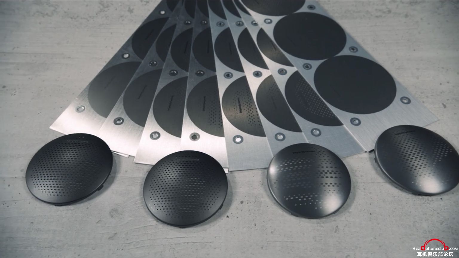

搬运下油管儿上拜亚官方介绍视频截图。。。德语无能,但发挥幼儿园的看图说话技能还是能择出点儿信息的。。。
这位姐姐负责外观结构设计
这位姐姐负责外观结构设计
外壳灵感来源!
外壳灵感来源!
它要滴了!
它要滴了!

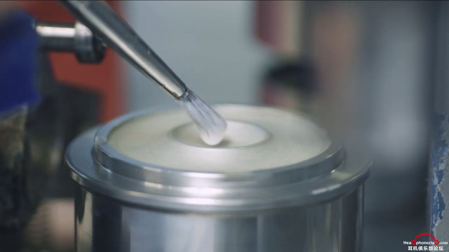

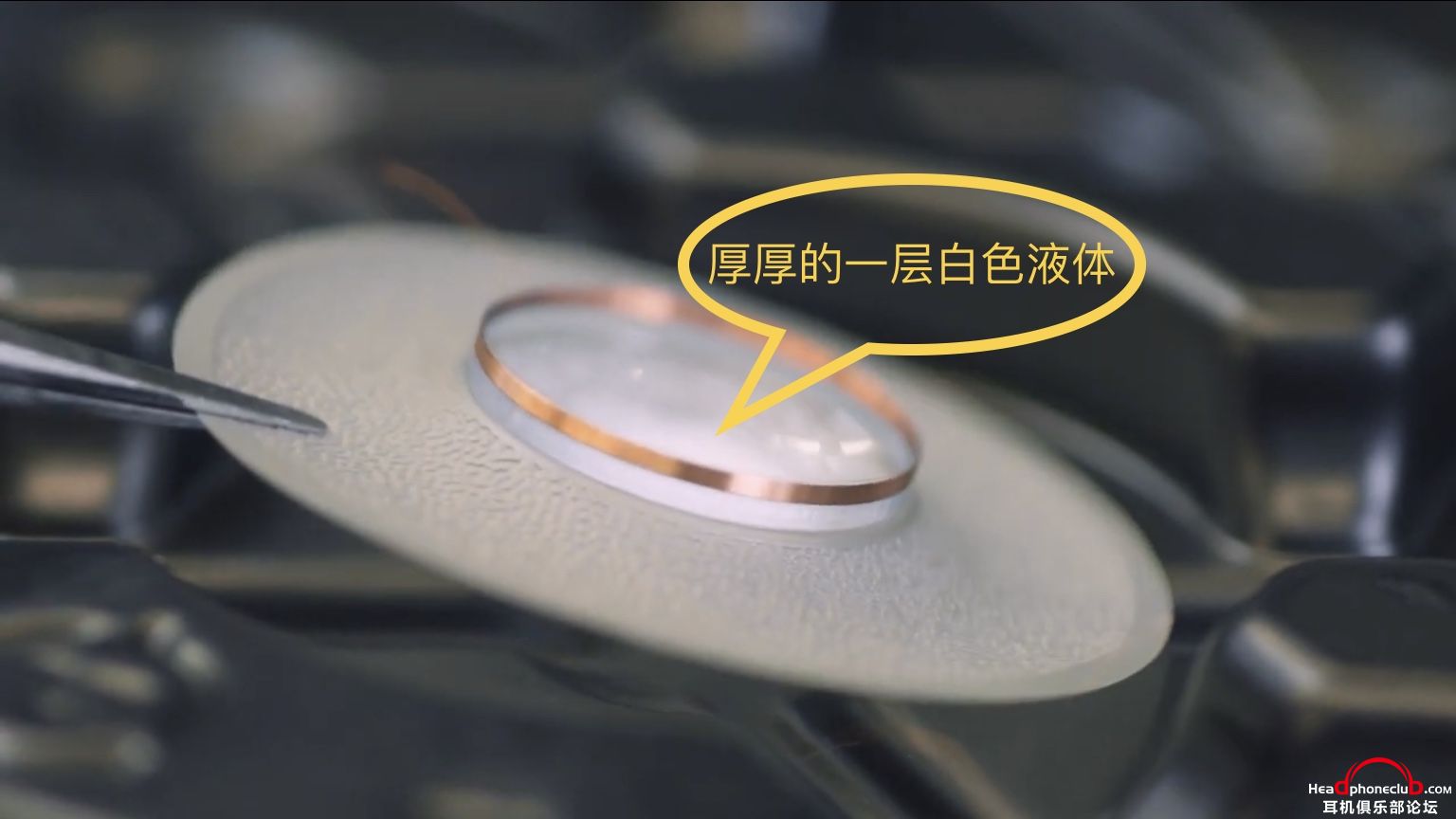

讲道理,T1三代振膜的球顶背面是涂了层什么东西啊,看着真的好厚啊。。。振膜不应该越轻越好么?以前听说过kk的振膜上涂了虫胶?
152
4690
2008-12-24
发表于 2020-9-7 22:33:38 | 显示全部楼层
振膜厚了低音改善了,中音平坦了,高音嘛肯定是要阉割一点的,再加上32欧姆的低阻抗,一大批PC hifi、用中低档一体机的用户有福了。拜亚此次市场目标很明显,老烧们还是等T2吧。大部分的器材,都是一代面向老烧,二代、三代都是面向新烧、初烧,要等韭菜割的差不多了以后,才有必要再升级新型号(毕竟新型号要拿出点实力的东西,厂家的研发代价也比较大),再从老烧开始、初烧、新烧按次序重新开启割一波韭菜。

这次的设计算已经有点儿推倒重来的意思了,毕竟去掉了背后控制气流的滤网、又给振膜灌了胶…算结构创新了…
