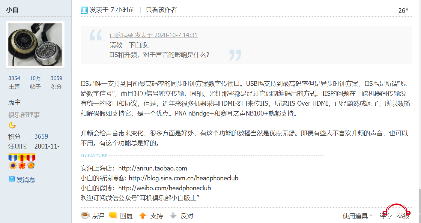

门的耳朵 发表于 2020-10-7 14:31
请教一下白版,
IIS和升频,对于声音的影响是什么?
IIS是唯一支持到目前最高码率的同步时钟方案数字传输口。USB也支持到最高码率但是异步时钟方案。IIS也是所谓“原始数字信号”,而且时钟信号独立传输,同轴、光纤那些都是经过它调制编码后的方式。IIS的问题在于跨机器间传输没有统一的接口和协议,但是,近年来很多机器采用HDMI接口来传IIS,所谓IIS Over HDMI,已经蔚然成风了,所以数播和解码假如支持它,是一个优点。PNA nBridge+和赛耳之声NB100+就都支持。
升频会给声音带来变化,很多方面是好处,有这个功能的数播当然是优点无疑。即便有些人不喜欢升频的声音,也可以不用。有这个功能总是好的。
