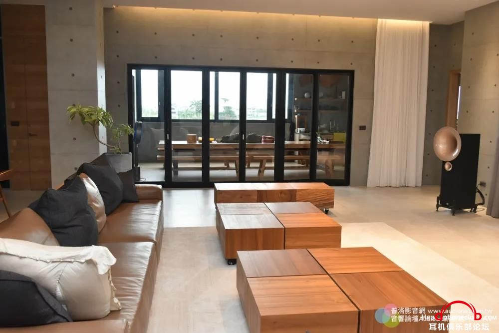

Uno Fino Edition基本上就是小一號的Uno XD,只有主動式的低音單底部分與Uno XD略有不同。本次由Avantgarde Uno Fino Edition為主的音響空間,位於建築的三樓,樓層的格局本身,從平面圖來看有點類似九宮格的構造,格局方正,周邊的部分有衛浴空間、臥室、泡茶間以及書房,而音響系統就是位於九宮格的正中央,是半開放式的大客廳,客廳後方連接同樣是開放式的廚房與餐廳,客廳另外一邊則是與一個半露天之陽台空間以一個大面積落地窗隔開。

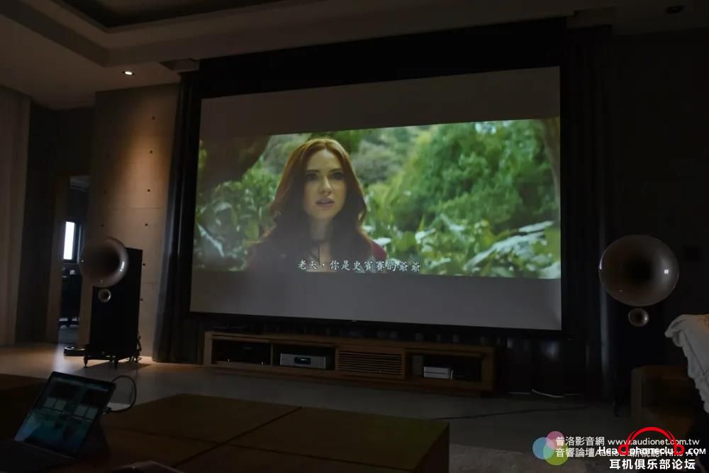

而新的這套Avantgarde Uno Fino Edition,會是以兩聲道聆聽為主,雖然也有裝設大型投影布幕與投影機,不過並沒有額外規劃成多聲道的喇叭配置。

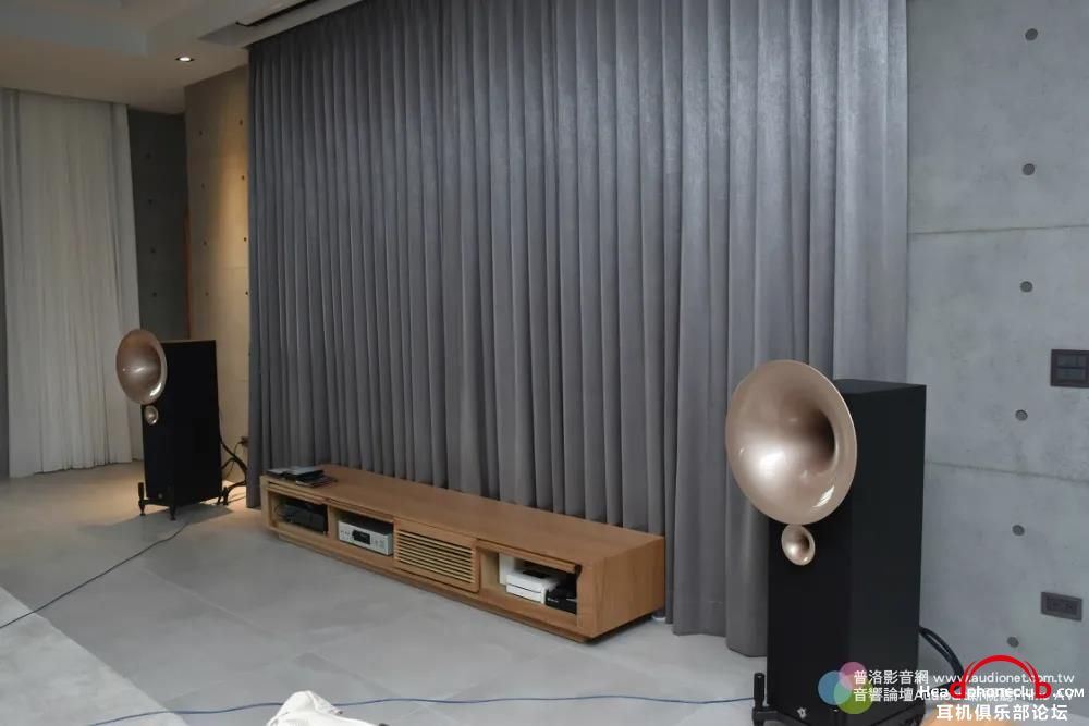

實際來到業主空間之後,整體空間第一印象就是大!配合客廳前面的半露天陽台以及四周開闊的視野,讓我心中覺得能住在宜蘭還真是人生一大享受!這個半開放聆聽空間,寬度約有8-9米,深度由於包含後方開放式廚房餐廳,應該有10-11米,樓高則是超過三米,這已經是扣掉木作天花板的高度。當一步入這個空間,雖然是極為寬敞明亮舒適,但我馬上感覺到,這可能不是一個很好「整治」成發燒取向的音響空間。業主本身偏好清水模的牆面風格,所以可以看到每一面牆幾乎都是這樣的設計,由於是業主對設計師的要求,也就無法在上面裝設額外會破壞視覺美感的吸音、擴散材料。
在擺放喇叭的後牆,由本篇主圖可以看到其實是一片大落地窗,雖然打開時有風景、採光也較好,但是因為反射音太多,音響效果會稍微扣分一點。

究竟在這個半開放式大空間要如何調整Uno Fino Edition呢?由於側牆無法再多作吸音,空間中唯一能著手的地方,就在於地板先鋪上大面積的地毯,再來就是在客廳與陽台間落地窗的地方,還有另一邊泡茶間隔間那邊,裝上自動窗簾,並可由環控系統來控制開闔。
除了被動式的物理性調音材料之外,最重要的就是要靠Avantgarde獨家的XD低音管理軟體來處理了!在沒有透過原廠麥克風量測的情況下透過不同音樂類型的實際播放,一邊微調曲線,一邊驗收,反覆測試到讓系統的聲音,能符合用家的聆聽偏好。對於「正確的聲音」有相當程度的認知與高標準,能夠透過手邊現有的條件「處理」出好聲,只要願意多花時間與耐心來調,一定還是可以成功。

Avantgarde獨家的XD低音管理軟體這次現場操作,只需要連接至電腦,就可以使用,非常方便。我看了之前儲存的校正曲線,並且也現場比對啟閉經過DSP修正之不同聲音表現;在完全沒有修正之情況下,在這麼大的空間裡面,很明顯有較長的殘響,修正之後,聲音變得比較俐落、細節變多、低頻相當凝聚。另外,在客廳後方的窗簾,也有非常明顯的調音作用,透過環控預設的模式,其實在切換成純兩聲道模式時,背後的窗簾是拉開的,因為屋主希望純聽音樂的時候,可以順便看到外面的風景,屋內的光線也會明亮許多;但是由於窗簾拉開後,光滑的玻璃面增加了很多反射,推論會形成過於明顯的二次發聲點,聽起來尤其是在音像凝聚這個環節上,會比較弱化;在這個時候,如果手動將窗簾再度闔起,就可以聽到明顯的改善。
雖然預設的窗簾模式,在實際上來聽並非是最佳音響表現之狀態,不過若作背景音樂來聽,其優良的音質與音色,還是可以感受的出來;在這個大空間裡面,依然可以感受到Avantgarde號角喇叭的強大能量感,他要我可以試著走到客廳後方的開放式廚房位置,那邊其實離聆聽位置非常遠,不過在不會過大的音量下,即便我站在那邊,確實可以聽到足夠的聲音強度,聲音傳到那邊,也不會有明顯的衰減或音質上的劣化,Avantgarde的喇叭真的有非常強悍的體質,即便Uno Fino Edition是相對比較小一點的型號,但它的實力,經過細心調整之後,這次透過在如此寬大的空間來聽,我敢說絕對還是非常夠用。
這個案例的客廳空間真的很大!可以看到左手邊是屋主的泡茶間,中間以大面積玻璃門隔開,同樣也可以拉上窗簾吸音。

雖然沒有裝設多聲道,但天花板有隱藏式投影機(看電影就以兩聲道模式播放),這是把投影幕降下來播放電影的樣貌,擁有這樣的大視聽空間真的是人生一大享受!
