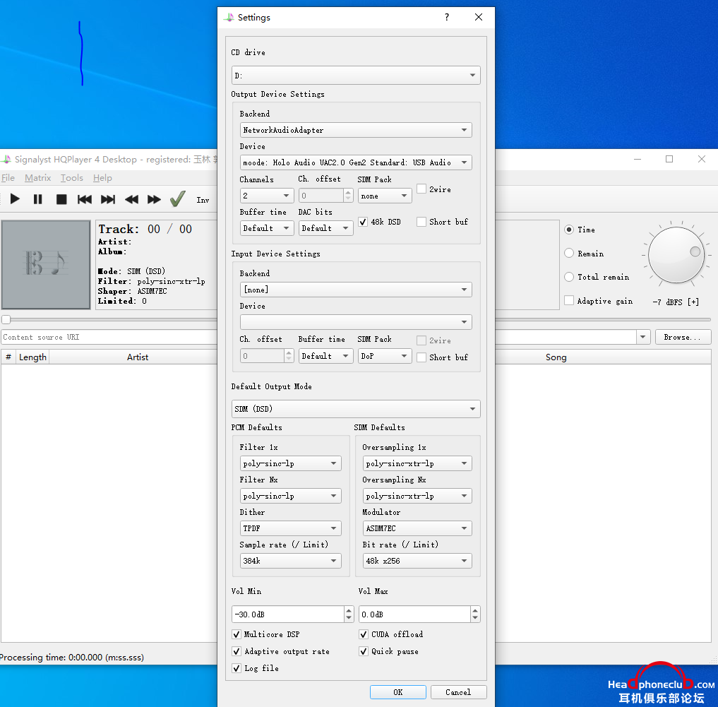

发表于 2020-11-13 11:22:30 来自手机 | 显示全部楼层 |阅读模式
各位HQP玩家您们好,我搭建了付费的paqiang软件,使用了mecro s100交换机。PC专机是i9-9900k,玩家国度M11H主板,按富贵王总的指示设置了HQP,CPU关闭了超线程,网件AC80路由器连接mecro交换器,PC专机、roon专机、moode网桥都连在S100交换机的千兆网口上,网桥USB连接泉2解码,目前依然跑不动7es-256,只能7ec-128,tital专机也卡的厉害,请玩家们帮我分析一下原因,目前苦恼的很,颇有置备了高射炮却只能打蚊子的赶脚。

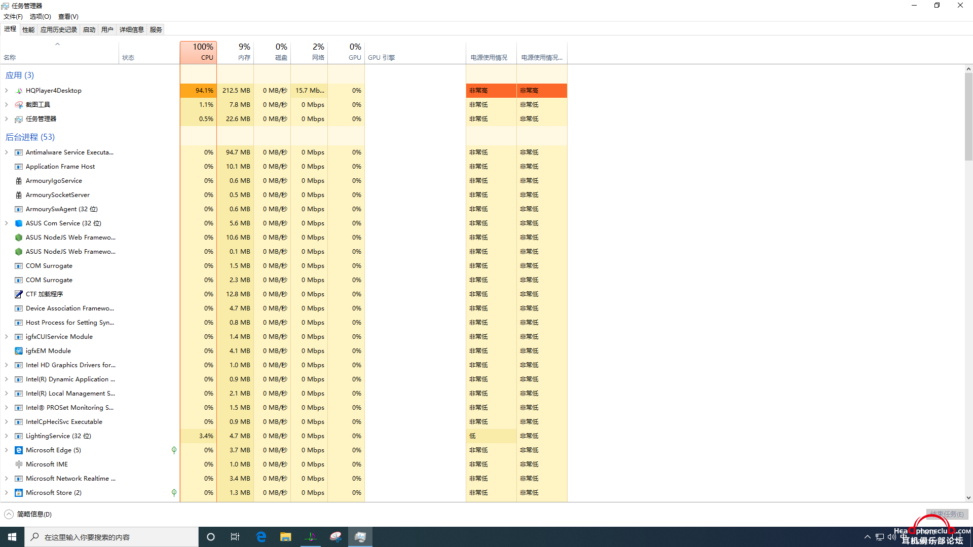

发表于 2020-11-13 12:38:23 | 显示全部楼层
配置截图看看啊,卡顿时候的cpu各核心占用率也截图下,用的什么滤波。

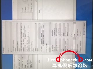

 楼主| 发表于 2020-11-13 14:20:11 | 显示全部楼层

发表于 2020-11-13 14:38:27 | 显示全部楼层
CPU看一下每个核心的,不要整体的
用XTR把cuda去掉
多核心那个改成灰色
还有把48K去掉,只用44.1倍的
最后你的naa是什么,网口是多少的
玩的开心

多核心那个改成灰色
naa是鼠版的MOODE-PI4,网口也插在了mecro s100的千兆口上。

7EC-DSD256打嘟噜时候的截图。
720
2018-4-2
发表于 2020-11-13 16:30:35 | 显示全部楼层
不算太高,再排查其他问题
