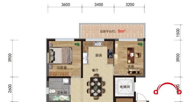

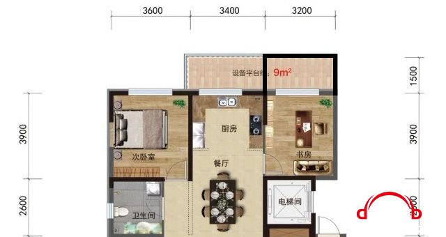

新房就快要拿钥匙了,准备拿出一个房间做听音室,请教各位哪个房间比较合适?
左侧的次卧长宽高是3.9*3.6*3米(中轴尺寸,下同),右侧书房是3.9*3.2*3米。
书房可以将北侧的设备平台封入,但这样是否太过狭长?这两个房间,一个方正,一个太长,似乎都不太舒服。
房间本身面积就比较小了,如果四面加顶棚都做吸音+反射,势必缩小使用面积,想要参照yamuling刘总家的方案,只做吊顶,内部吸音棉厚度该填充几公分?还是按照1:0.845:0.725的比例决定高度后内部全部填满。
目前阶段准备先准备好房间,再购买一套hifi系统,预算5、6w,现有一套 入门av系统。
那么我遇到的问题有:
1、哪个房间长宽比例更适合听音室(hifi偶尔av,古典为主)?
2、只有吊顶是否可行?其他墙壁用书架、唱片架等做吸音扩散。
3、音箱、幕布放长边还是短边,器材架摆在哪里?
4、准备铺设几条10平、6平、4平的熊猫无氧铜做专线,那么电源专线的摆放位置如何决定最为合理?
有劳各位!

发表于 2020-11-17 16:54:41 | 显示全部楼层
主卧室呢 ?
估计在图的另外一边,这个房型不像复式。  发表于 2020-11-17 17:28

 楼主| 发表于 2020-11-17 17:35:37 | 显示全部楼层
完整的户型图已经上传,谢谢关注。

 楼主| 发表于 2020-11-17 17:40:31 | 显示全部楼层
dfying 发表于 2020-11-17 17:19
能够把设备平台封进来是最好的,但我很怀疑工程质量,多出来的一块是否能天衣无缝地融入原有的房间,(声学 ...
孩子上大学了,不需要那么多的卧室,所以这两间房准备一间做听音室,一间做书房,您的意思是选择次卧做听音室,短边摆放,吊顶按照石井式的方法制作,不知道我的理解是否正确。
谢谢您的建议。
是的,我觉得这样会合适,因为12平方是一个阈值,超过一点点声音就好很多  发表于 2020-11-17 20:20

发表于 2020-11-17 20:48:29 | 显示全部楼层
https://www.acoustic.ua/forms/rr.en.html
可以自己输入进去算算 ,好像两个都不算特别好的比例 .(尺寸最好以现场实量为准)
两个都属于比较少的空间 ,选大一些的会好些 (而且书房 3和3.2也比较接近倍数关系了, 看图3.2如果是以墙中位线算, 等于内实尺寸更接近3米了.)
次卧室近洗手间 ,其实会比较方便的.
书房近电梯间 ,可能会经常有噪音问题 .
所以感觉还是次卧适合些
然后两个房间都近厨房 ,厨房的抽油烟要做好, 不然窜到听音房间就麻烦了,对器材也不好,特别玩黑胶的.
另外门最好改外开的 这样空间利用会高些.
书房内部尺寸是2.95米,我去量过,但是书房北侧阳台合并进来长度可以达到5.4米,次卧和洗手间的墙是不能动的,谢谢提醒油烟的问题。  发表于 2020-11-18 08:24

发表于 2020-11-17 23:00:09 来自手机 | 显示全部楼层
3.6×3.9那间,封阳台和设备平台不太现实,不建议大动干戈
封阳台没问题的,我在北方,冬天冷,风大、灰尘大,估计整个小区都会封阳台。  发表于 2020-11-18 08:27

发表于 2020-11-17 23:03:18 | 显示全部楼层
if you want full range floor-standing speakers, the living room is a no-brainer choice.
房间小,我准备考虑书架箱。  发表于 2020-11-18 08:26

发表于 2020-11-17 23:59:52 | 显示全部楼层
主卧好像比例最好,尽量不要搞正方形,挺难折腾的
为了家庭团结,主卧还是不考虑了吧,哈哈  发表于 2020-11-18 08:26

 楼主| 发表于 2020-11-18 08:22:20 | 显示全部楼层
设备阳台是开发商赠送的,说是设备阳台,其实是传统意义上的北阳台,是可以通过断桥铝窗封到室内来的,楼板和书房市内完全一致,安全、密闭性肯定没有问题,而次卧那边是没有设备阳台,也不可能自己搭建一个。
书房的面积可以扩大,次卧和客卫之间是承重墙,动不了的。
