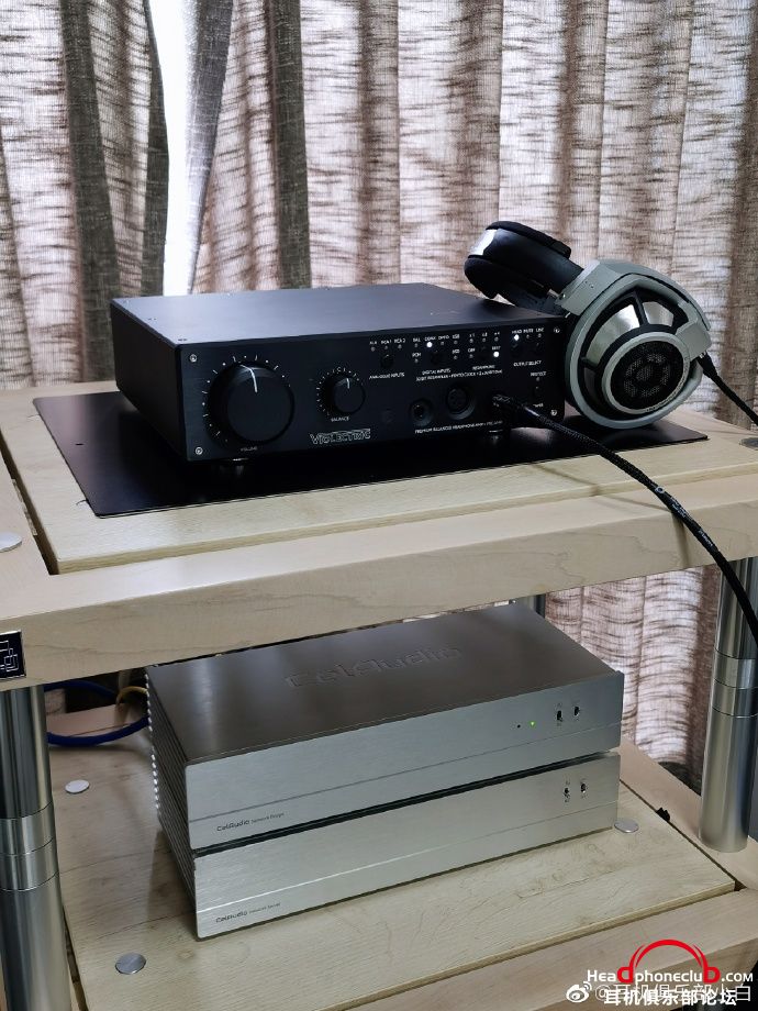

 楼主| 发表于 2021-2-20 12:05:52 | 显示全部楼层
常有人问我湖人V590Pro的声音具备表现如何?我现在懒得写长文了,简洁地评述一下。下图的系统是赛耳之声数播+音乐服务器作为Source,搭配V590Pro聆听。
V590Pro是我接触过素质最好的解码/耳放/前级一体机,而且是三个功能都很好,不偏颇。有些机器是耳放好,解码只是塞一个板子进去,有些机器是解码好,耳放只是“附带一个耳机口”。而V590Pro(还有V380)是真正作到了解码和耳放都很好,还有其模拟前级部分也很好——这意味着用它接专业有源监听音箱或者后面加个纯后级都会很棒。
V590Pro的耳放部分,素质我觉得好于V281,非常接近Niimbus耳放了。作为一个一体机,这样的耳放表现是超乎满意的。其优点主要是非常中性和透明的音色,高度的准确性、很低的失真度、很黑的背景。德国人是专著于做“素质”的。它比V281好的地方也就在于更细腻和更纯净一些的声音。一般来说一体机是声音容易脏的(更多内部干扰),信噪比很难做好,而V590Pro无疑是真正做好的了,这点颇让人佩服。
V590Pro和湖人的其他耳放有着一样的驱动特性,高低阻通吃(意思是森海拜亚歌德都可),但推力不属于特别大的,比如搭配一些灵敏度偏低的平板耳机,是不适合的。我再说一次:高档耳放不意味着推力一定很“大”。不意味着它适合推Susvara、K1000那些耳机。那些东西还是拿功率放大器+阻抗变换效果最好。
如果是喜欢所谓“韵味”的,湖人也不会充足地给你很多“味道”(音染+傻厚)。搭配那些韵味丰富类型的耳机,比如铁三角、乌托邦,控制力完全ok,但出来的声音稍偏清淡。好吗?我个人觉得很好,但是,不见得人人这么认为。
V590Pro的解码,终于支持DSD了,也依然带着湖人传统的升频选择。这是可玩性,并不表示一定要用升频去听。我个人认同厂家的观点——那个BEST升频模式是不错的,可以试试的。估计还是会有人喜欢不升频的状态——升频会让声音稍微“亮”一点点,初听惊艳度提高,但连续听个半小时,也许会觉得升频后的声音耐听度下降了。最终这是个“个人化”的事情。我自己有时候会听原始信号,有时候会听听BEST。看具体的录音和心情。这里没有对错的。推荐用家自己尝试和决定。
解码本身的素质是很好的,我觉得好于之前的V850纯解码。声音的中正、密度感、耐听性都很好,背景也很黑。我认为整体略好于一般1-2万元的纯解码。
