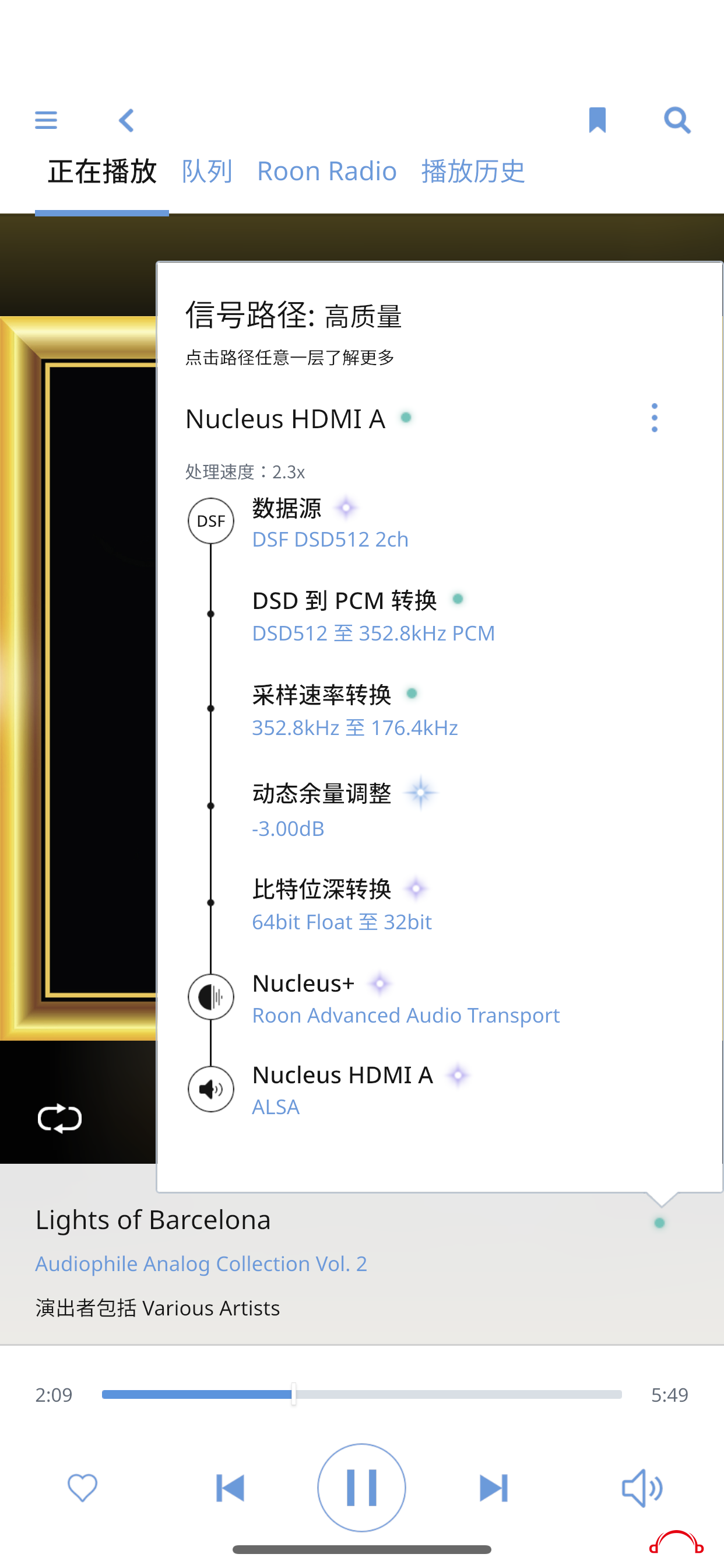

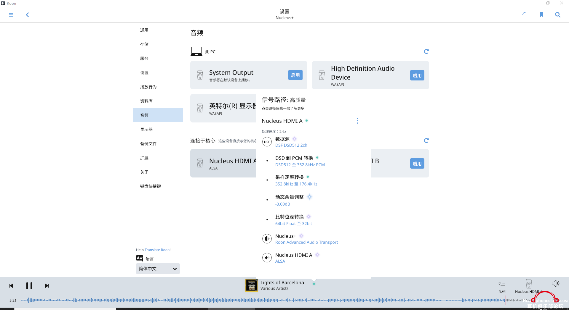

前些天有使用声韵Auralic ALTAIR(牵牛星) G1的客户购买了我的高配 α7C  roon核心相当于官方roon nucleus+ Rev B通过roon核心播放同一局域网内的NAS存储中的DSD512原生文件同时打开DSP功能升频到DSD512 会出现:
音频文件载入过慢,可能存在潜在的性能或硬件问题
更正一下 直接通过roon核心播放DSD512能正常播放
一开始以为是DSD文件过大 可能是网络传输有瓶颈 我自己将原生的DSD512文件导入自己的roon核心内置硬盘
通过HDMI输出 能够顺畅播放 但HDMI只能播放PCM的
声韵播放器即使连接网线依然会出现卡顿

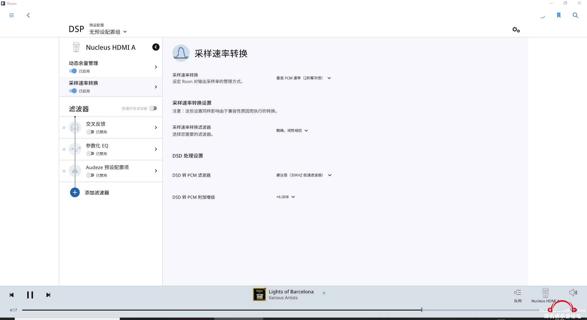

“音频文件载入过慢,可能存在潜在的性能或硬件问题” 感觉就是核心硬件配置不够,DSD设置sigma delta 用5阶滤波试过吗?也可以试试把普通wav升到DSD512看看会不会。。
94
2008-7-11
发表于 2020-12-13 01:07:06 | 显示全部楼层
也可以尝试把动态余量管理关闭。。以便节省系统资源开销

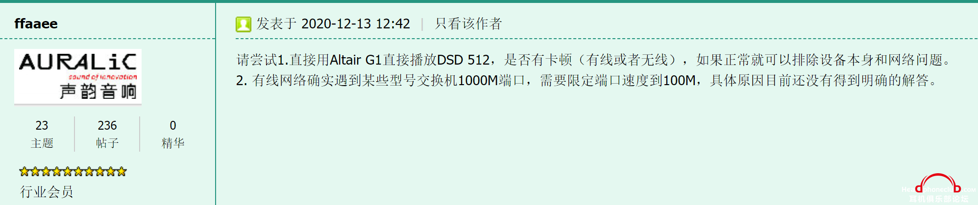

 楼主| 发表于 2020-12-13 20:31:12 | 显示全部楼层
nuxus 发表于 2020-12-13 20:17
DSD512确实是极端条件了 但有的解码器同轴能支持DSD128的
隔壁论坛 声韵的工作人员回复如下:
看来只能等待用USB传输来验证是否网络带宽不够了!
