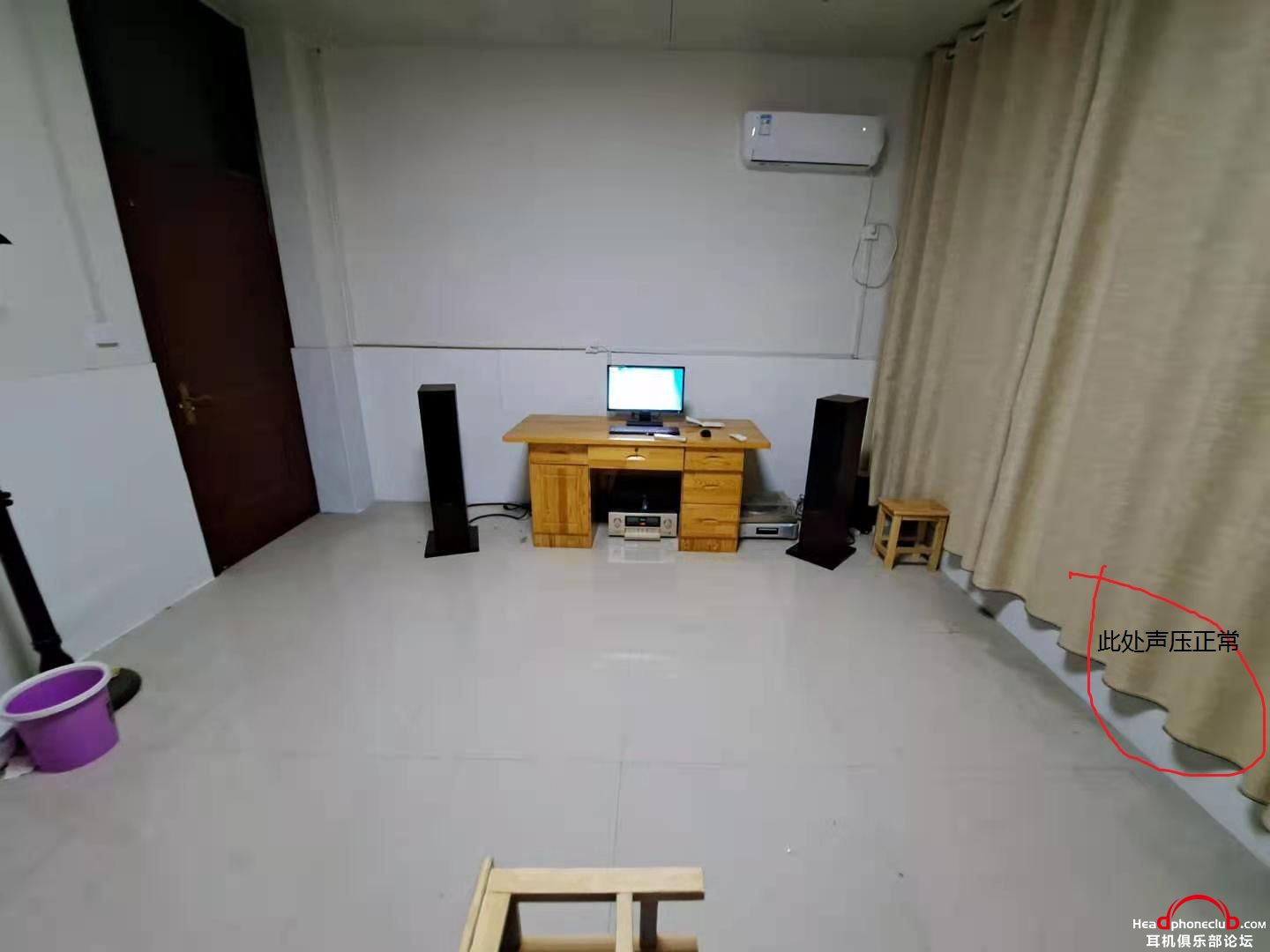

在群里看到一个帖子,讲的是用科学实测数据来调整音箱摆位,感觉有道理,于是进行了测量。测量用的是手机的app“分贝噪声测试仪”,
测试出来的结果让我迷惑不解。主要是右声道的问题。
测试用的信号是《雨果发烧碟一》后面17-45轨的频率测试信号。我自己抓的轨,上传到了百度网盘
链接:https://pan.baidu.com/s/1WOA4qcYuE0smsWOebpmCIg
提取码:clvf
我的功放因为有左右声道平衡,所以测试起来不算繁复,我看视频上是用拔音箱接线的办法分别测左右声道的。
测试数据见表。
平常听音乐时,感觉右声道声音有点小,因此是把声道平衡调到右声道加强一点的位置。这一测量,发现在皇帝位右声道的某些频率比左声道低了好多。
奇怪的是在音箱的外侧靠右墙的位置,声压正常(排除了喇叭和功放的问题)。
房间右声道对着的皇帝位后面是张床,对着的墙墙裙是用毛毡贴的;左声道对着皇帝位后面是个柜子,对着的墙是图上的窗帘。

波峰波谷,抵消 “降噪” 了...
