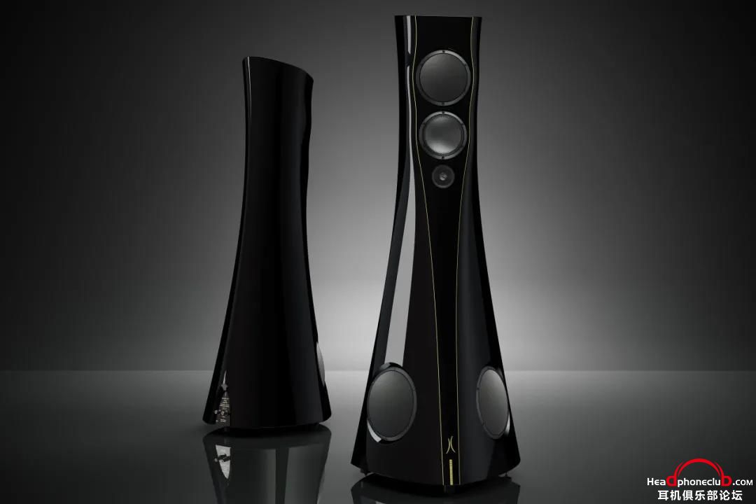

自2010年成立以来Estelon爱思特浓就以其独树一帜的产品设计迅速确立了其Hi-End品牌的地位
今年,爱思特浓迎来其10周年诞辰并推出纪念型号Forza Anniversary Edition全球限量10对
在2019年的德国慕尼黑音响展中,来自爱沙尼亚的爱思特浓Estelon推出了全新的次旗舰型号Forza,设计结构与顶级的Extreme类似,甚至使用的单元都大同小异,可以说Forza就是继承了Estelon工程和美学相结合理念的最佳选择。
Forza箱体依旧采用Estelon爱诗特浓最为出名的双曲线设计,赋予这款音箱如同娉婷少女般的曼妙形象,箱体采用类似大理石的复合材料构成,上下没有任何的平行面,可以消除所有共振和反射音,单只音箱就重达150公斤。
此次推出的Forza Anniversary Edition全球限量十对。在外观上使用高贵而又典雅的黑金配色,在标志性的弧面上加入金色描边,正面和背面底部均有Anniversary Edition的特殊标识。背部铭牌上有着独一无二的限量编号和品牌创始人和设计师Alfred Vassilkov的签名。
而在内部的设计上,Forza Anniversary Edition结合Estelon爱思特浓的最新研发成果,在细节之处更是精益求精。对于箱体内部结构,分频器设计和内部接线的使用都做了改进,使Forza Anniversary Edition的声音更为出色。

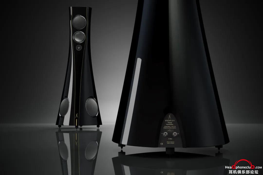

forza我记得是一边两对接线柱啊,怎么到了10周年反而只剩一对了。

 楼主| 发表于 2020-12-17 22:13:42 | 显示全部楼层
双线分音现在作为Forza的可选项。
我们到货的也是双线分音的版本,也就是4个接线柱,这样在后级的搭配上余地更大更从容。
