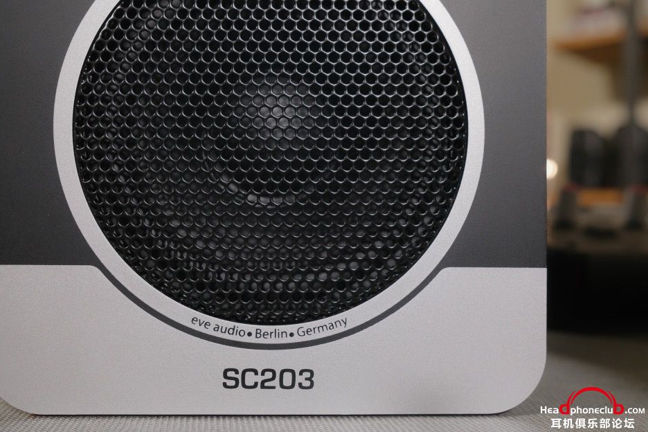

SC203售价淘宝可参考的是4880元,我想其体积不大但售价高昂的原因,有一部分很重要的,是德国设计和组装,纯进口产品。完整德国血统的产品,确实都不会太便宜。

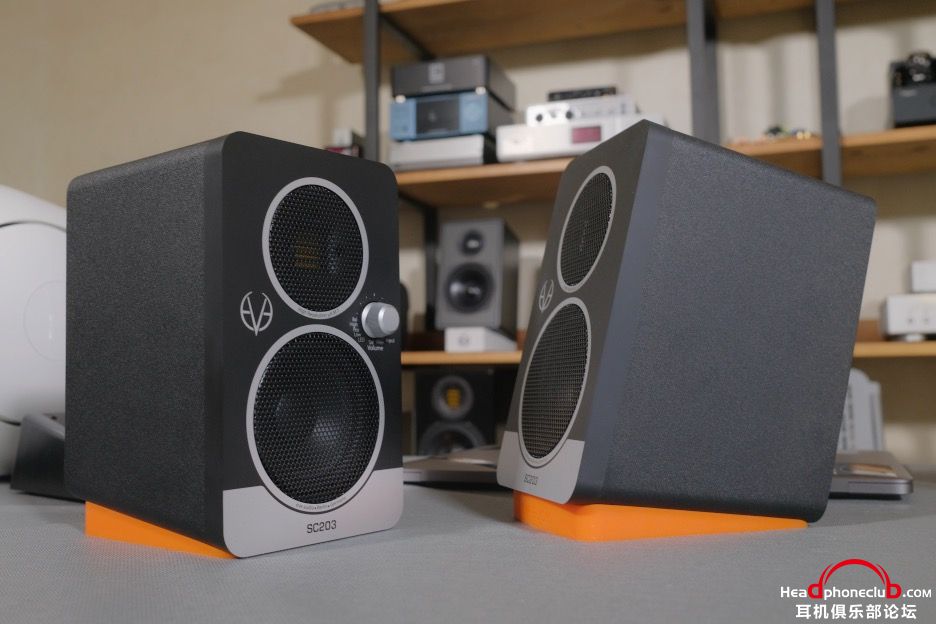

打开包装发现SC203附赠一对橙色的专属脚垫,相比只能平置摆放的音箱,有了这个橡胶垫的好处多多。
众所周知,近场聆听的话,单元指向最好是和人耳的高度平齐,大多数桌面的高度,肯定没有人耳那么高,所以垫个角度,让单元指向人耳,是非常有助于改善听音品质的骚操作。
除此之外,这个脚垫还有个巨大的好处,节约了额外购买音箱避震垫材的成本,毕竟直接把音箱放在桌面,会和桌板产生共振,影响音质发挥,很多人会选择额外购买桌面避震类支架等产品,这个橡胶垫的加入,让我倍感贴心。因为有了原装(原装最香)橡胶垫,SC203具备三种摆放角度,7.5度、15度倾斜以及平置。

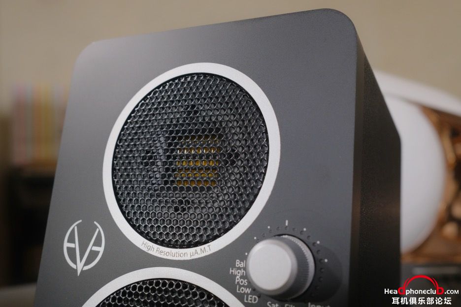

高音单元使用鼎鼎大名的AMT气动高音,还是特别研发的μ型微气动高音单元。20mm*20mm的尺寸。
可别小瞧了气动高音,我对这东西很熟,这种把振膜折叠起来的高音单元,面积比常规单元大,驱动起来的虎虎生风,通常而言,气动高音单元的声音更为通透,细节更多,而且频宽、泛音等声底硬素质更好,高频延展能力更好。一直是音响圈特立独行般优秀的存在。

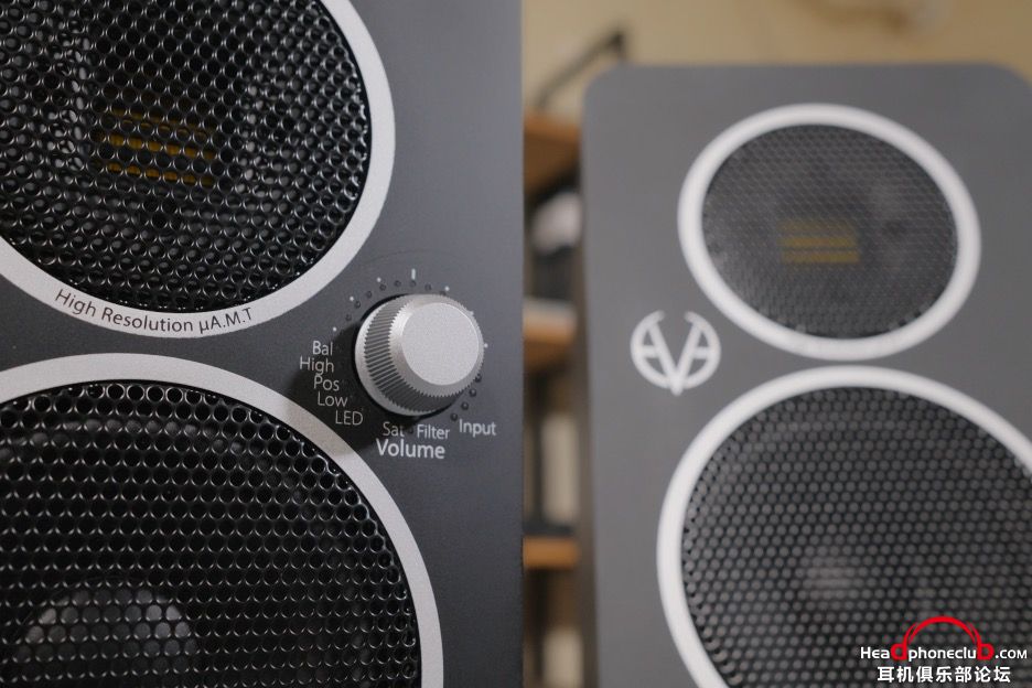

主箱体正面的旋钮可是大有玄机,几乎所有控制都是通过这个旋钮的三维立体式操作来实现,非常风骚。你都可以操作啥呢?
BAL可以调整左右声道的声压,操作左右声道平衡;
HIGH可以调节SC203在3kHz位置进行±3dB的调整;
LOW可以调节SC203在300Hz位置进行±3dB的调整;
LED可以调节灯光显示形式和亮度;
INPUT调节输入:RCA模拟、USB、光纤;
POS选项比较有意思,FLAT模式为音箱和人耳平齐情况下使用,中间的DESK是桌面模式,右边的CONSOLE模式,是大致和耳朵平齐的摆放角度(录音工作台),再通过橡胶垫再微调的模式。
这里我有必要强调下,因为三个模式声音差别比较大,很多人放在桌面使用时,觉得DESK模式声压小,声音纤细,低频不足等情况。而我实际使用下来,表示DESK模式作为桌面模式使用,声音非常均衡恰当。
虽然平置模式声音更容易让人“短期冲动”,但听起来是有些过头和不均衡的。所以我认为,根据厂家的预设,判断情境调节模式,是非常有必要且符合音箱设计的初衷的。当然,你要是就是喜欢上头的声音,也当我没说。
旋钮除了调节音量大小,也可以长按控制开关机,短按+旋转进行功能设置和调节,按三秒时充当返回键。
看看背面,并不复杂,除了三个输入接口,电源接口、副箱体连接线接口,SC203支持外接低音炮。红色三个开关分别是自动待机模式开关,高切开关(接低音炮的时候打开这个),以及+8dB、+22dB的增益调节开关。后面还有一块小胶皮可以揭开,我猜这个接口和用户关系不大,估计是厂家调配和测试内部参数要用到的接口。
