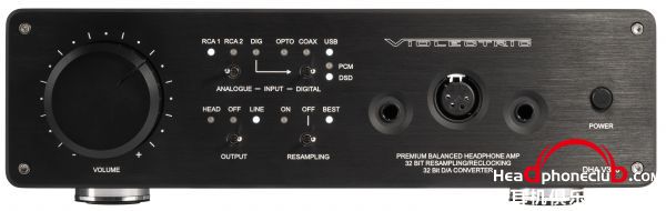

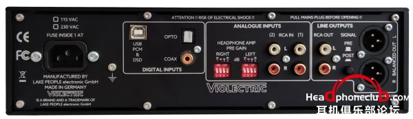

Violectric V380是德国湖人旗下首款解码、耳放、前级一体机,作为本年度的新品,这款产品自发布以来就受到了极大的关注。V380秉承湖人一贯全面均衡的声底,在三项功能上均有优秀且均衡的表现。对于不爱折腾的“桌面党”或是双修玩家来说都是极佳的选择。我们也以V380为核心,搭建了一套简洁好声的全能桌面系统,在此推荐给大家~
V380特点:
  • 2路模拟输入(RCA)
  • 3路数字输入,光纤与同轴最高支持24bit/192kHz,USB最高支持32bit/384kHz与DSD512
  • 7档+/-18dB预增益完美匹配音源与耳机
  • 4路平衡放大
  • 超低噪声
  • 50伏高偏压,足矣驱动各类高阻抗耳机
  • 5瓦大功率输出,驱动低阻抗或平板耳机无压力
  • 超低输出阻抗、高阻尼,控制拿捏收放自如
  • >26500μF电容
技术参数:
模拟输入:2 x RCA单端
最大输入电压:+21 dBu
输入阻抗:10 kOhm
输入灵敏度:+6 dBu
数字输入:1 x 光纤、1 x 同轴(最高支持24bit/192kHz)、1 x USB(最高支持32bit/384kHz与DSD512)
模拟输出:1 x XLR平衡、1 x RCA单端
最大输出电压:+21 dBu
输出阻抗:1 Ohm
耳机输出:1 x 4pin XLR平衡、2 x 6.35mm单端
反馈增益:0 dB单端 / +6 dB平衡
预增益:18 / -12 / -6 / 0 / +6 / +12 / +18 dBr
