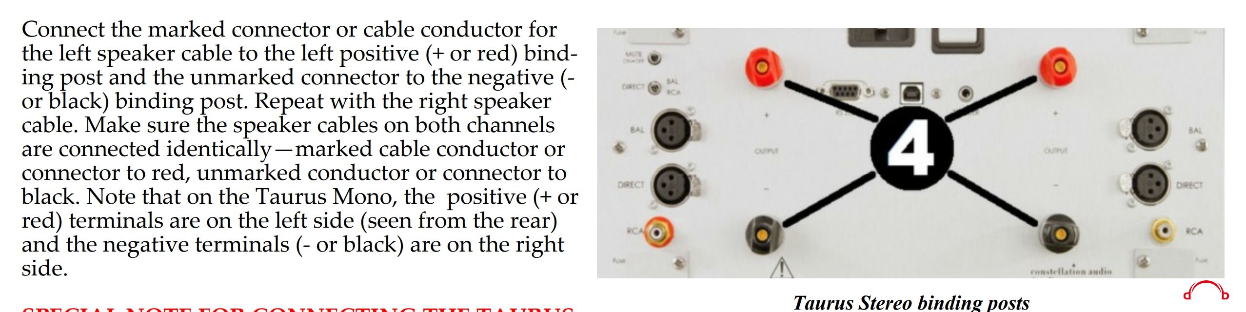

 楼主| 发表于 2021-1-26 01:24:27 | 显示全部楼层
faithfever 发表于 2021-1-7 00:18
不是。功放接线是反的。我天。真的。还好有坛友告诉我了。
正负极是反的,还是过客兄告诉我的。正接声音不出箱。发这文时我正在思考人生,调回来就正常了。就是功放的黑是正,红是负。接音箱要反过来。红是正。黑是负。,自己接下试试吧。过客兄发给我的消息我当时试了下下就感觉一切都正确了。
faithfever大大,建議你請店家來查查問題! 應該不是正負級接反的問題 你說"功放的黑是正,红是负"是錯誤的說法跟接反!除非機器出廠時內部就配線錯誤! 不然沒有這樣的接法 你這樣是反向, 當然音場是開的,但沒有定  详情 回复 发表于 2021-1-28 17:26
看看說明書吧!  发表于 2021-1-27 12:59

发表于 2021-1-28 17:26:13 | 显示全部楼层
faithfever 发表于 2021-1-26 01:24
正负极是反的,还是过客兄告诉我的。正接声音不出箱。发这文时我正在思考人生,调回来就正常了。就是功放 ...
應該不是正負級接反的問題
不然沒有這樣的接法
你這樣是反向, 當然音場是開的,但沒有定位
找張專門的測試片測測就知道正向或反向
祝你找到臭蟲在哪裡!
說明書
說明書
