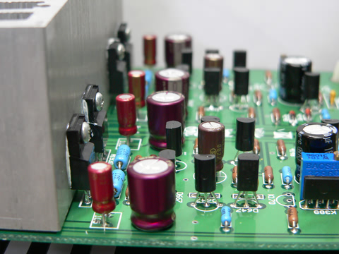

  [glow=255,red,2]Crystal II纯甲类晶体管耳机放大器[/glow]
负载阻抗32欧—600欧,轻松驱动绝大多数的动圈耳机,也可作为前级放大器使用。
电源采用两只R型变压器,左右声道独立供电,差分输入,采用K389孪生对管,并稳压(每个声道独立稳压),确保每一级工作在最佳甲类状态下,功率输出级高电压供电,工作在较大的静态电流下,以确保声音的开阔性,没有压抑感。
◆ 技术参数说明:
频率响应:3Hz~95kHz(-1dB)
信号源:1kHz、1Urms正弦波
(1)负载600Ω:失真0.005%;输出Uorms=18.6V;输出功率Porms=0.577W
(2)负载300Ω:失真0.005%;输出Uorms=18.6V;输出功率Porms=1.153W
(3)负载150Ω:失真0.005%;输出Uorms=18.6V;输出功率Porms=2.306W
(4)负载32Ω:失真0.005%;输出Uorms=18.5V;输出功率Porms=10.695W
总谐波失真THD≤0.005(20Hz~20kHz)
输出电阻Ro≈2Ω
性噪比:100dB
机身尺寸:深350×宽150×高240(mm)
净重:5Kg
