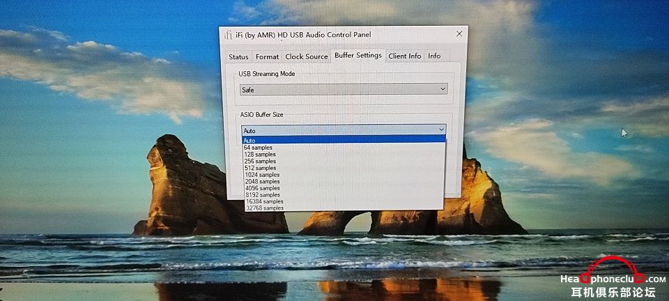

i9 9900k跑ASDM7EC下的dsd256应该没问题的,产生爆音可能是asio驱动中buffer setting的设置问题,有些解码的驱动面板能自己调,有些出厂设置好的,为了得到一个相对稳定和优秀的播放音质,厂家默认不可更改。

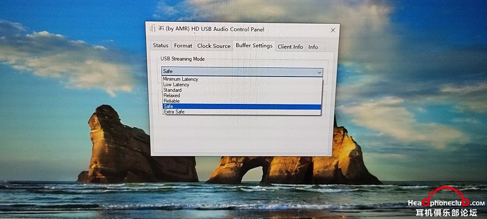

譬如我的解码ifi pro idsd是可以细致调整这个选项的,usb stream mode越往上选(最高选择minimum latency),音质越好,但是播放精度要求越高,容易产生爆音。asio buffer size也是数值越小,音质越好,选小了解析变好,过了一定数值限度,就有噪音。
我原来选默认的safe与auto选项,jriver升频只能到dsd128,当时很纳闷,怎么会比hqplayer要求还高。后来我调到Extra和32768 samples,jriver就能升频dsd512了。开个网页又会有噪音,说明到了电脑负荷的极限。

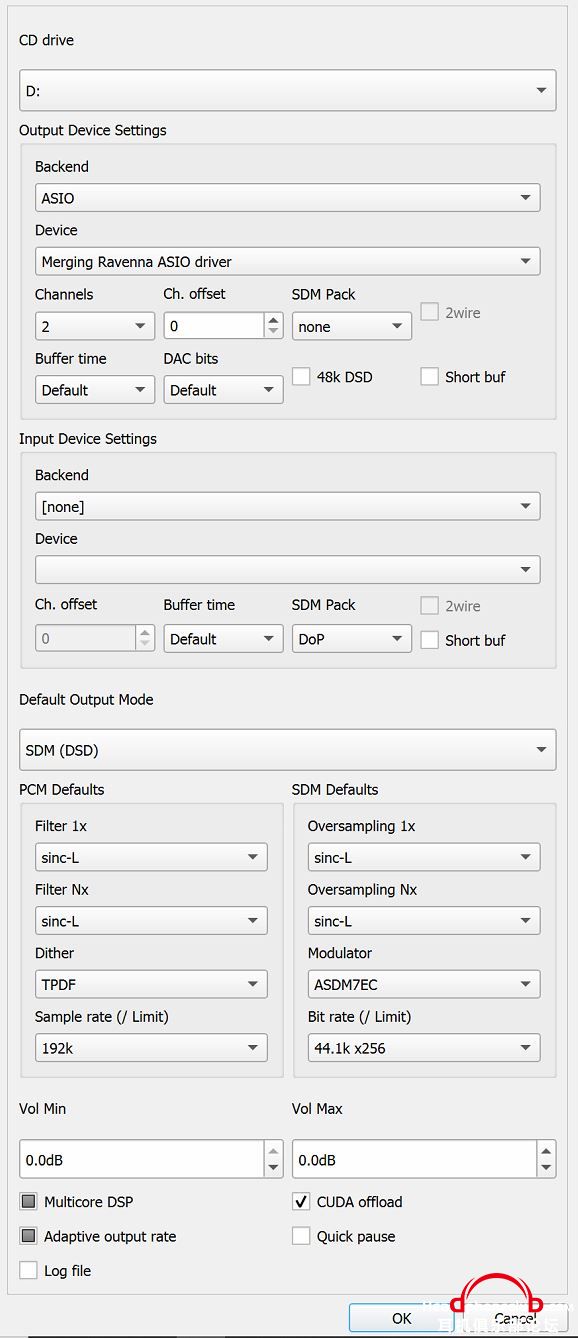

HQPLAYER 的设置截图看一下,我这里9900K 没有问题,显卡是1660s 。

1、sinc-L很吃硬件性能,但不吃显卡的cuda,并且内存要足够大(数据预先转入内存播放)。我的专机上44.1升频到7ec256采用sinc-L无法顺利播放,但是dsd64文件没有问题,没有遇到爆音情况。建议你把cuda关闭(勾去掉,也不要灰色)试试。

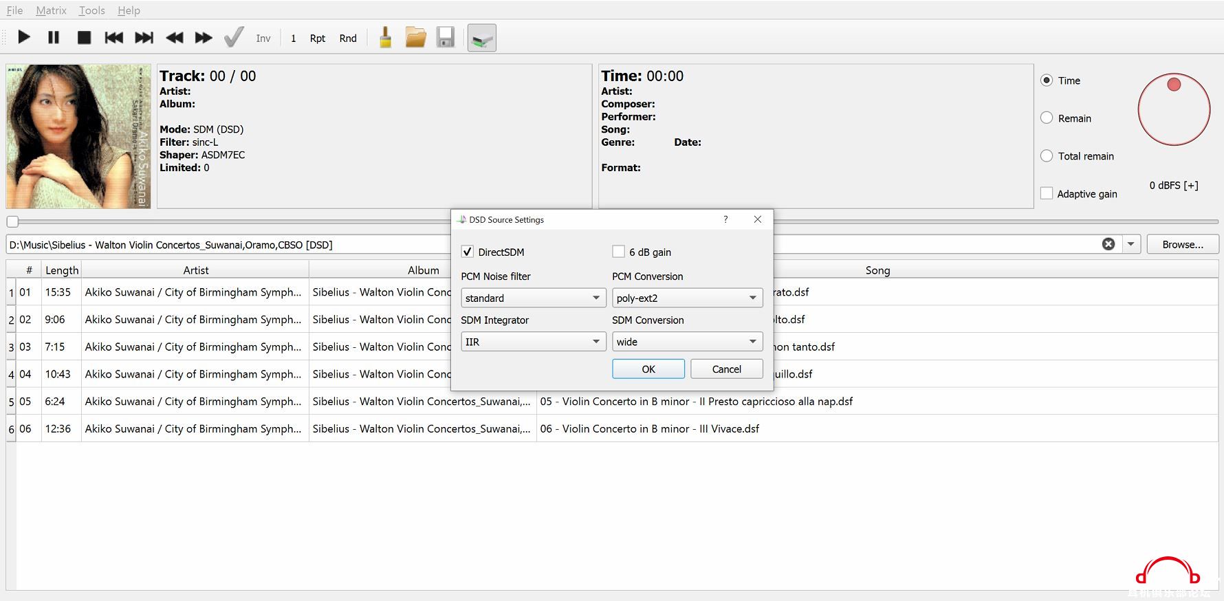

2、dsd source settings的选择上,如果在directsdm上打钩,意味着播放dsd文件不再升频处理,我个人没有选择打钩。
以上仅仅我个人体会,供参考。
