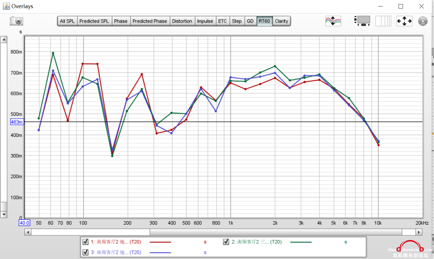

 楼主| 发表于 2021-3-28 22:02:47 | 显示全部楼层
3-28日到了一个吸音画,一个羊毛地毯。分别进行了测试。附图红色线是地毯+吸音画。蓝色线是吸音画。绿色线是什么都不加。
1,羊毛地毯+吸音画对削峰填谷没有作用。
2,养毛地毯+吸音画可以降低混响事件0.2s.
3,单独吸音画无任何效果。
264
2020-11-15
 楼主| 发表于 2021-3-28 22:07:37 | 显示全部楼层
混响时间:
1,地毯+吸音 0.65s左右。
2,吸音 0.65S左右。
3,什么都不加 0.85S左右

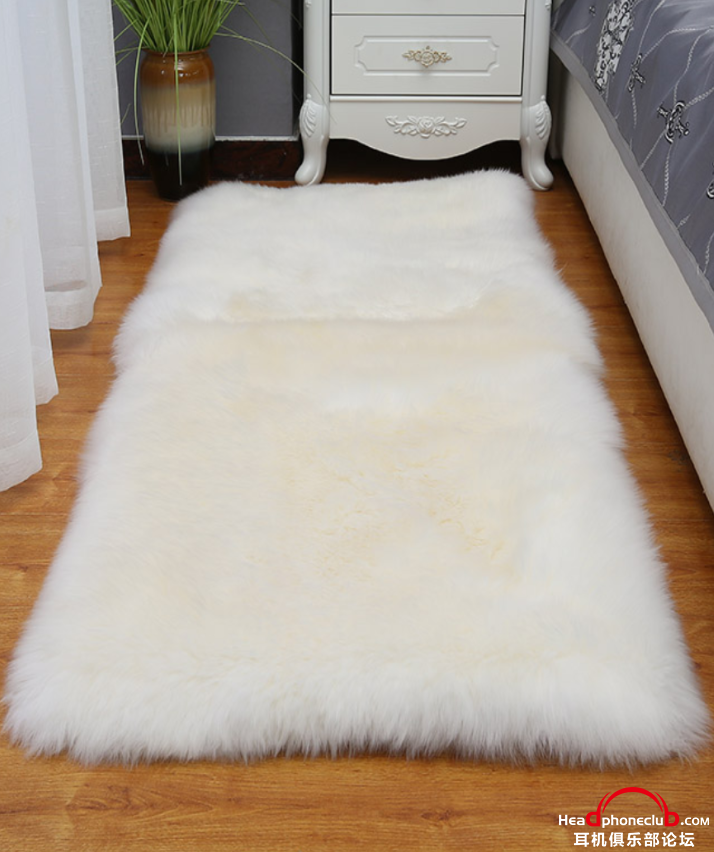

 楼主| 发表于 2021-3-28 22:19:05 | 显示全部楼层
地毯如下图。选用地毯是因为,天花板没有可能搞声装。
如果地毯没效果,还可以用在其它地方,也不会浪费。

 楼主| 发表于 2021-3-28 22:19:29 | 显示全部楼层
