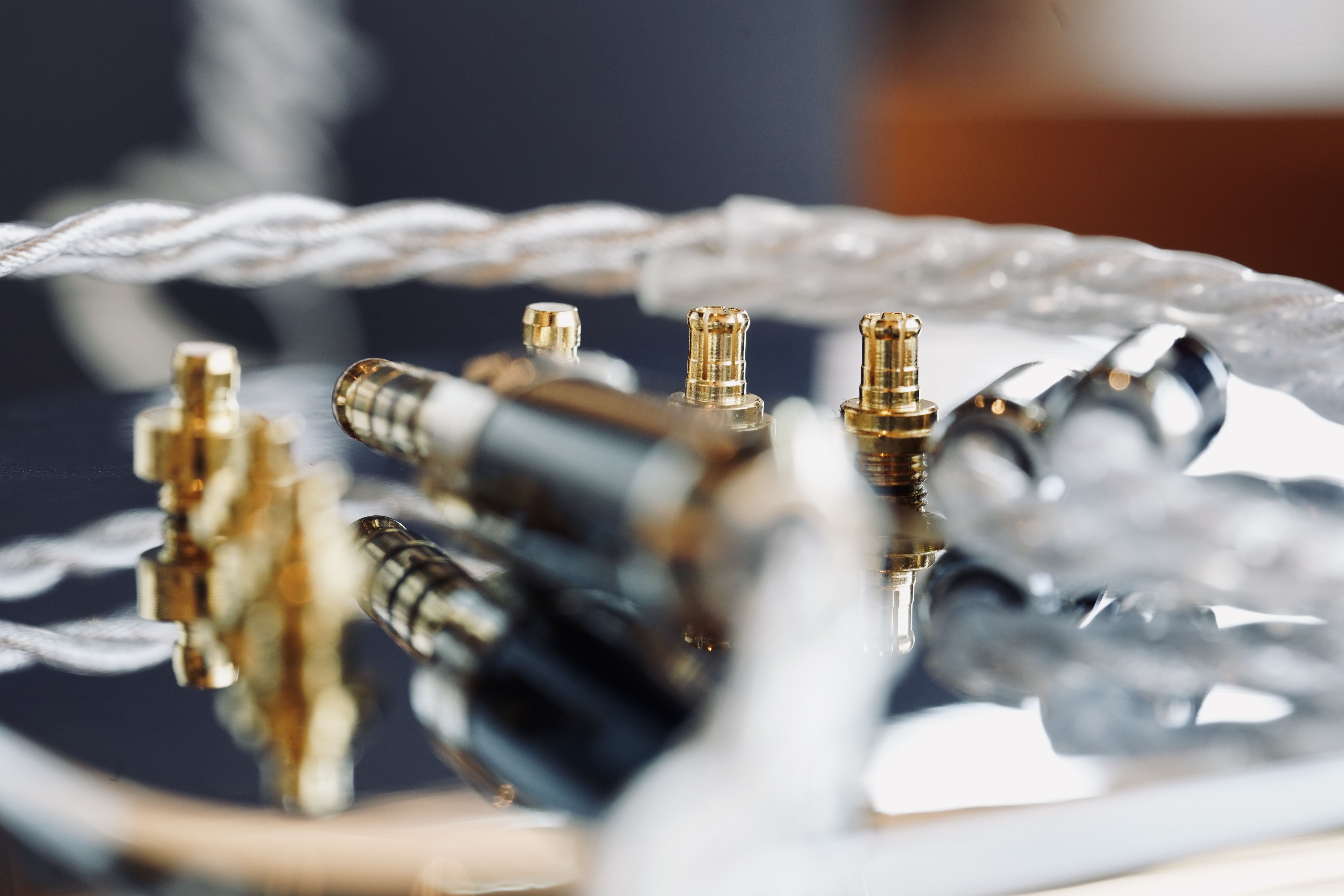

前几天在平台上发过感想,我一直想给手中的铁三角CM2000Ti配条升级线,纵观市售各种口碑较好升级线材后发现能看得上的靠谱线材都好贵,起步至少几千块,甚至上万元。其中大部分品牌的升级线都有不同插针规格可选,但考虑到手中的耳塞各种插针规格都有,所以不管怎么选也都只能让这条线「服侍」部分耳塞,性价比着实低了一些。把自己的苦恼分享在粉丝群内后,有小伙伴提议何不试试它?
HIFI交流群331017451
288
3270
151
151
2002-2-17
 楼主| 发表于 2021-3-3 14:16:06 | 显示全部楼层

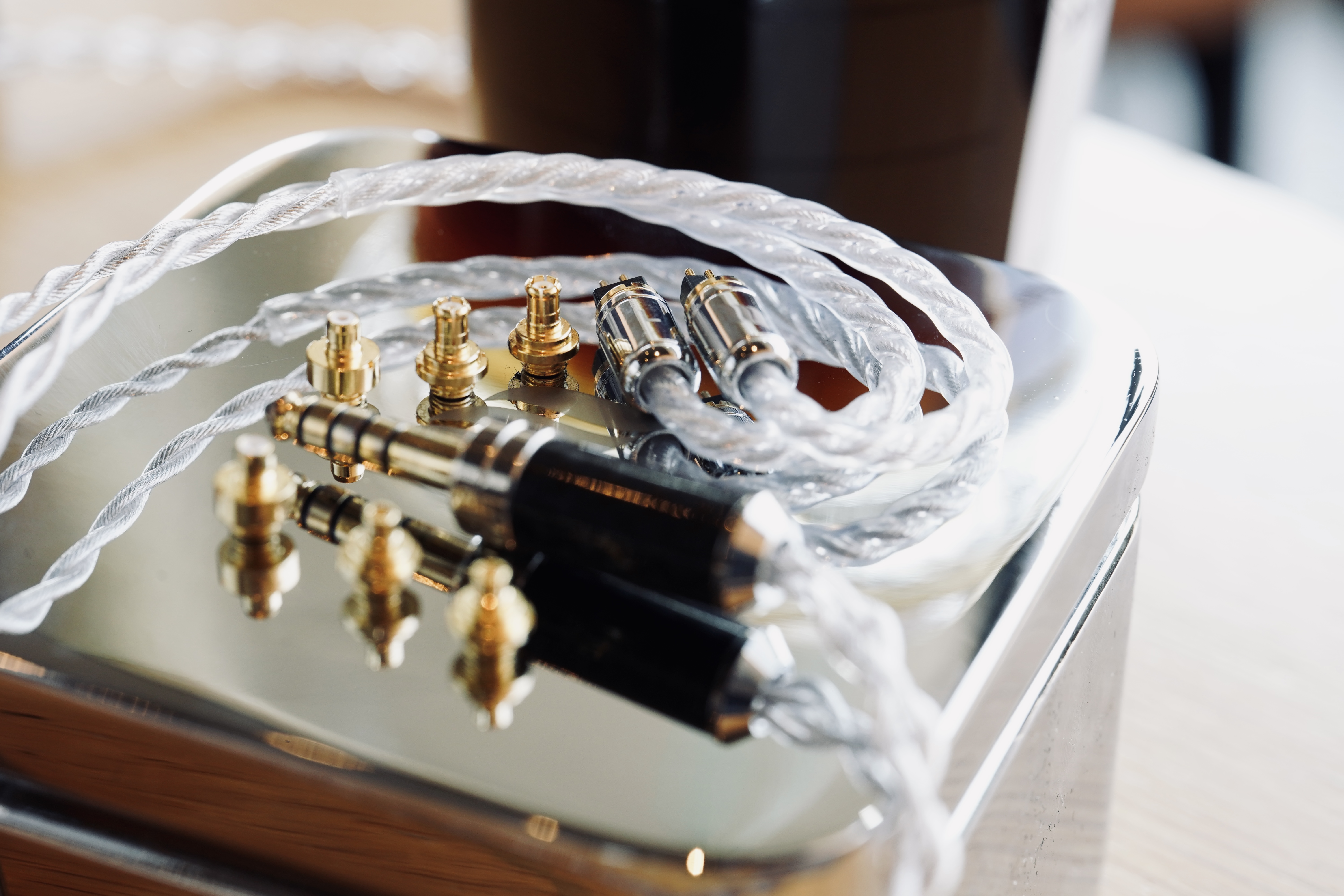

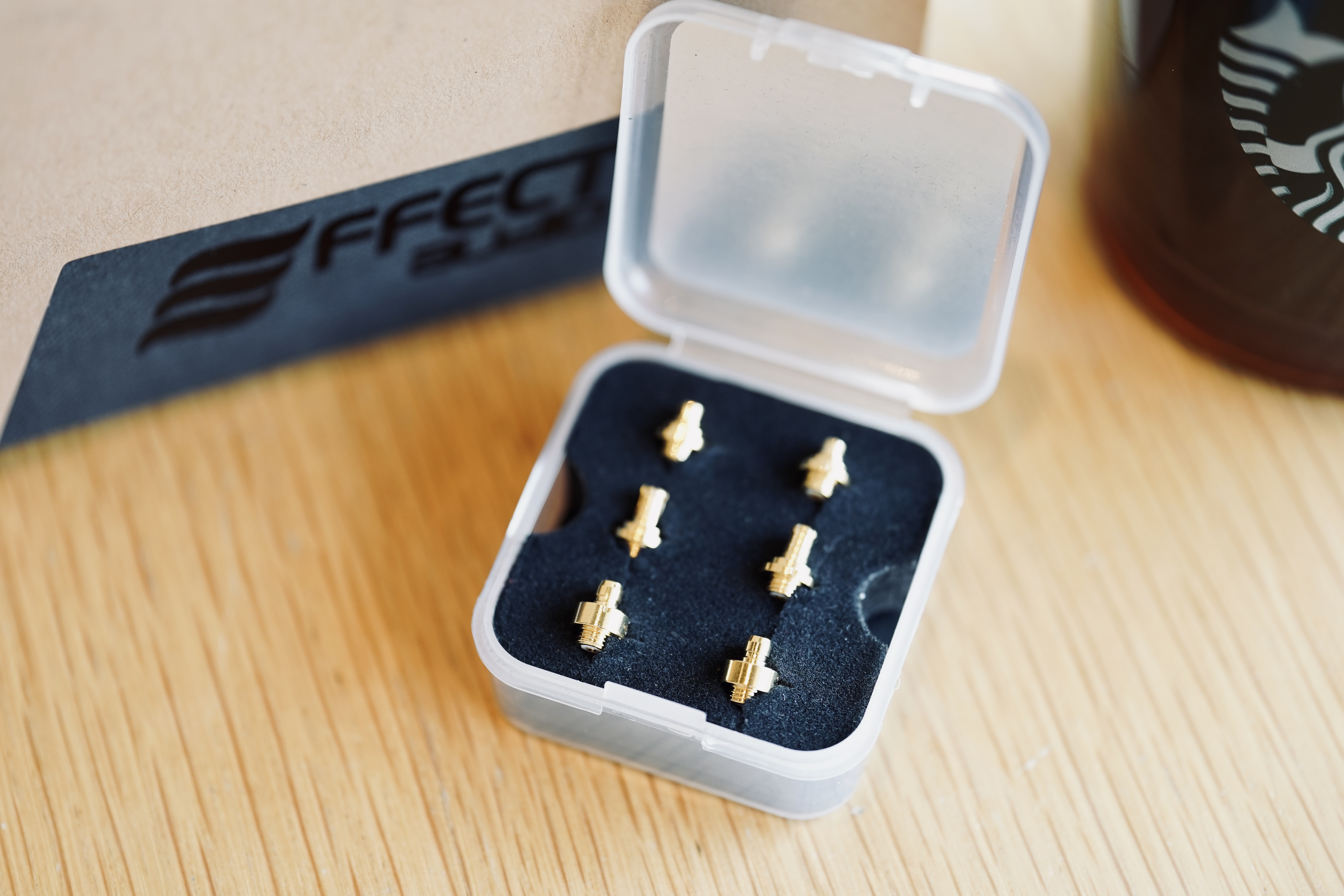

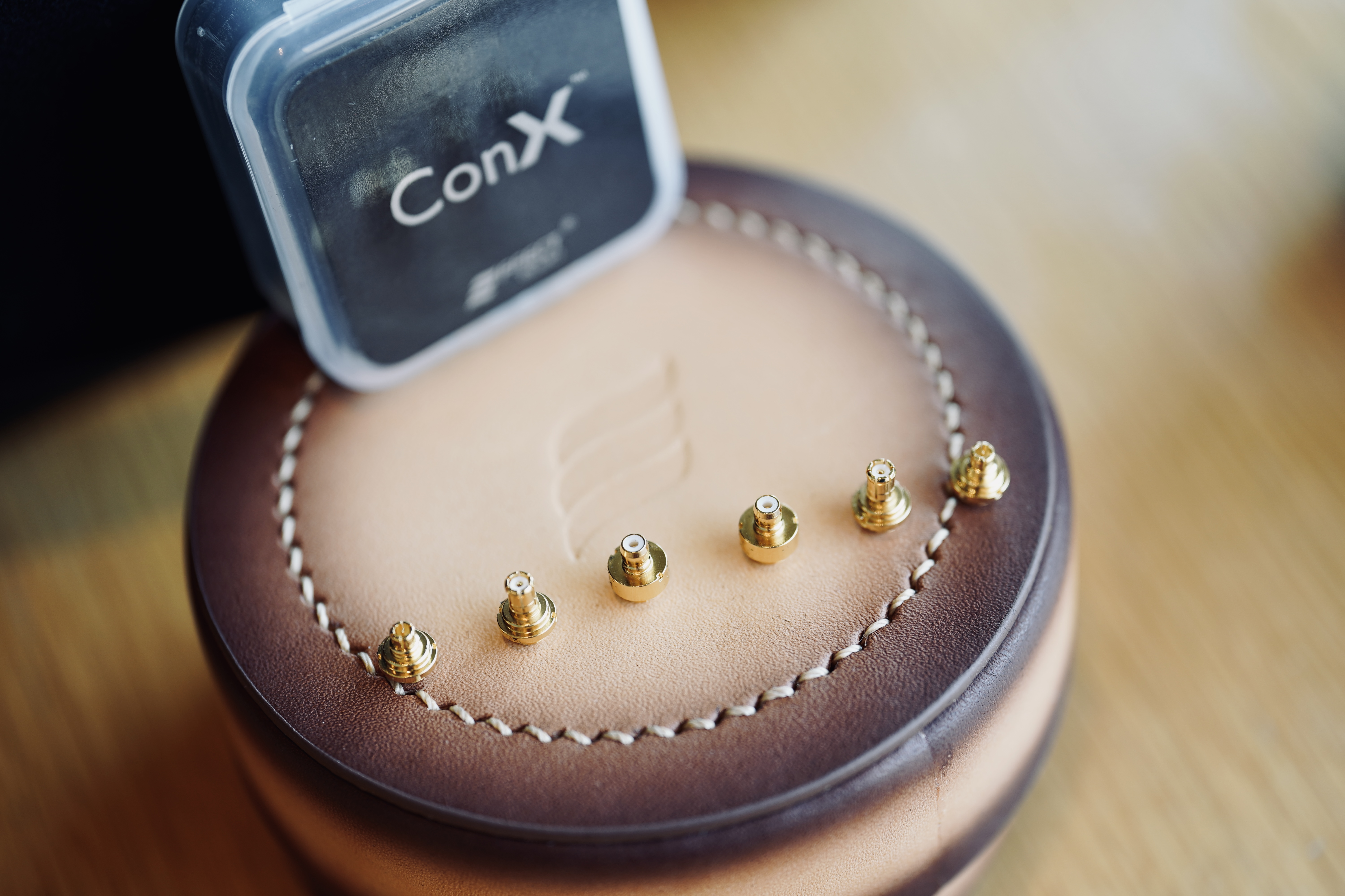

对于随身升级线材并不太懂行的我还是第一次接触到如此「贴心」且售价亲民的配件,一部叫做ConX的可替换插针。只要是支持ConX接头规格的线材,用户就可以按需给这条线拧上2-PIN、MMCX、A2DC及P-EAR中的任意一对插针来配合自己对应的耳机或耳塞。一线驭众塞的时代来啦!考虑到这个ConX只要339块,这这……四舍五入就是不要钱的节奏。
HIFI交流群331017451
288
3270
151
151
2002-2-17
 楼主| 发表于 2021-3-3 14:16:20 | 显示全部楼层
为了验证这部插针是否靠谱,我白嫖来了朋友的Cleo纯银升级线(以前试过搭配老铁的塞子,印象较好)、LeonII银镀钯升级线及ConX,两三周的试用下来初步感觉效果是超预期的。前面担心的接触不佳、连接处转动不顺畅、质量做工不达标等问题均没有出现,ConX实物还是比较精致的。

首先要搭配ConX必须选用支持ConX接头的线材,目前我手中的Effect Audio Cleo与LeonII都是支持的,前者是纯银线基而后者为银镀钯材质,售价分别是5000多与小7000元,这已经是九段可以接受的耳塞升级线售价的上限了,再贵的实在消费不起。当然,听朋友介绍其他EA线材比如Horus系列也是支持ConX的,但并不是说只有EA家的线材才能支持ConX,其实不管你手中的线材是谁家的,只要符合改造要求都可以发给EA做升级,费用大约是不到500元的样子,其中包括339的ConX费用以及100多块钱的工钱,然后就可以得到一条驾驭任意耳塞的耳机升级线了,我个人觉得性价比还是蛮高的。

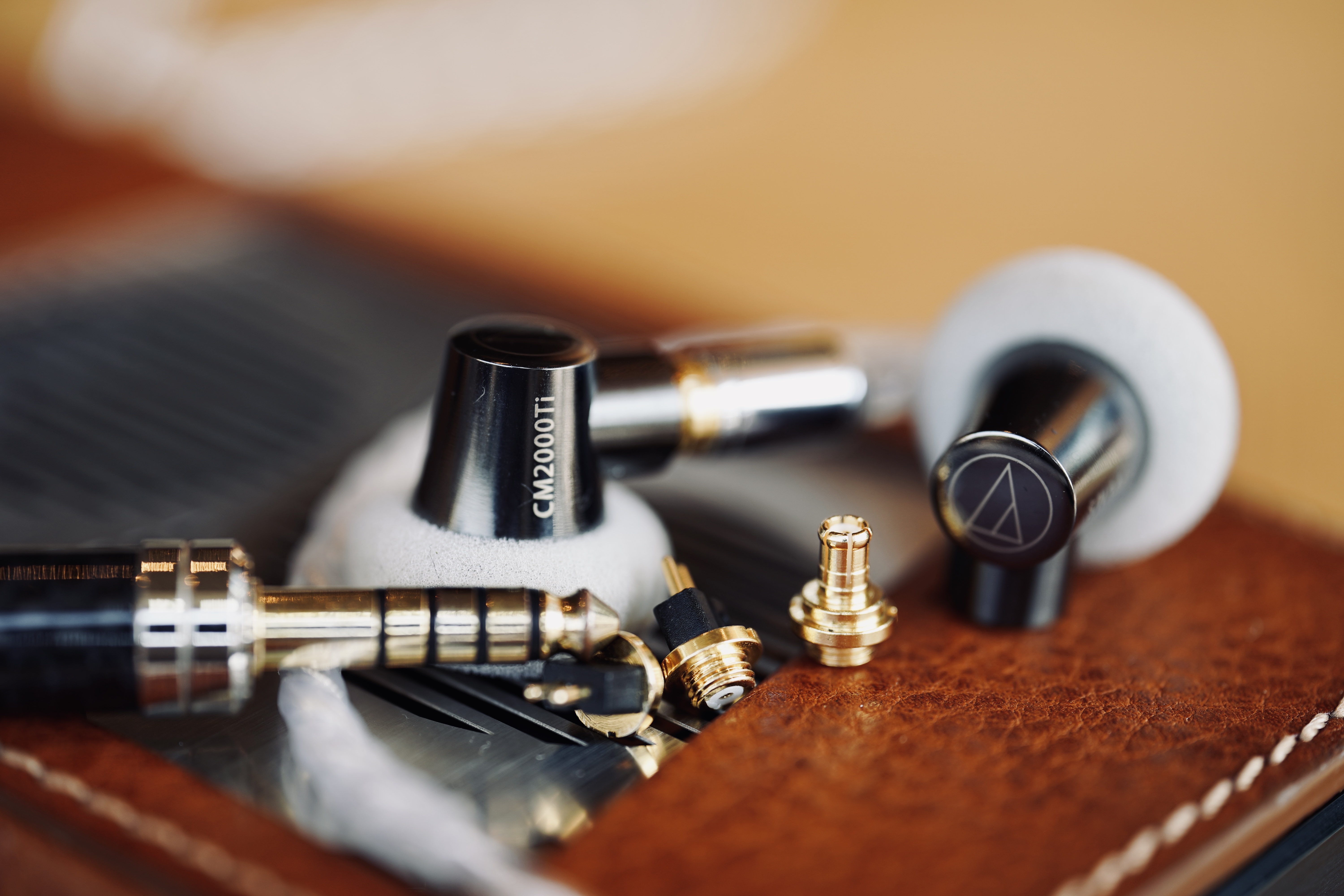

铁三角CM2000Ti:这条塞子是非常吃推力的,原线下如果推动能力不够,即使是配合海绵套使用中低频也会量感缺失且动态崩塌。海贝R8+凯音C9的搭配对于CM2000Ti的驱动会是最合适的,此时的C9需要工作在晶体管A类模式下,如果工作在电子管模式下则声音会非常糊,糊到姥姥都不认识的那种。拔下原线换上Cleo+ConX,CM2000Ti的中低频厚度有所增加,低频量感并未感觉有多么大的提升但动态有显著增强。虽然在C9电子管模式下依然糊,但结像起码轮廓有了,而且适度开开脑放后这种搭配还很HuFi,是好听的走向。转回到晶体管A类模式,动态一下子就上来了,当然恢复的还有非常棒的细节辨识能力和空间重塑感。这套组合是可以跟一些中价位头戴式耳机比声音自然度和活生感的,注意我再说一遍是声音自然度和活生感,不是声场,耳塞永远还是耳塞。

在HiFi喇叭系统圈有一句老话:「多只香炉多只鬼」。通俗讲就是说系统搭建应遵循尽量简化的思路,能不用的配件不用,能不多连的线材不接等等。因为部件越多不可控的因素也就越多,当系统简化到只有两三部机器,两三条线材的时候,通过简单的搭配替换就能找到自己的最佳听感,但如果中间有一堆连接设备,你可能就很难发现问题所在了。那在随身HiFi系统是不是也存在这个问题呢?在九段发出ConX使用感受的帖子下就有小伙伴质疑到这种给线材尾部增加螺旋拧紧的部件会不会让声音产生劣化,对音质产生影响?首先,我个人仅从极为薄弱的物理知识出发有限的认同这种观点,或许真的与焊接有一些差别在电流传输上。但是考虑到耳塞线材的传输电流水平以及两种连接方式的接触面积和接触压力差,这种极为细小的差距反映到听感上能否被察觉我个人是持否定态度的。
从几周的蹭听感受来讲,ConX非常稳定,没有出现哪怕一次连接耳塞后偏音、断音或是可察觉的声音区别,唯一的问题就是Cleo在插针一端是绕耳设计的,旋入ConX插针后体积稍大,在插入我的AP2000Ti头戴式大耳机的时候,并不能愉快地做「插入」动作,无法正常使用,这一点如果有可能还是希望厂家可以研究优化下,以方便用户利用ConX来连接头戴式大耳机使用。总体来说,九段个人还是非常推荐ConX这套插针小配件的,主要是以价格来衡量的话它真的非常实用又不是太昂贵,可谓让随身HiFi行业第一次出现了性价比的假象~。
