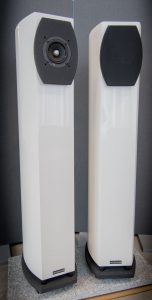

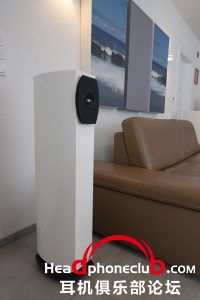

HiFi IFAs与VISONIK联盟的策划者Frank Urban和Klaus Siegesleitner经常保持联系,总是有很多谈论的话题。除了包括ATOLL和NuPrime等品牌在内的有趣的销售外,他们还在柏林开发自己的AUDIUM音箱系列。从我的角度来看,AUDIUM有两个令人感兴趣的地方:在纤细的箱体中使用全音域单元并结合箱体底部的低音单元,以及将该结构不断扩充为无源、半有源、有源和无线总共四个版本形式。后者(无线版本)以AIR命名,AUDIUM Comp 5.2AIR是无线系列中最小的落地式音箱。

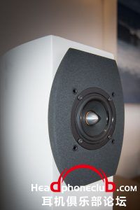

AUDIUM每款型号都提供四种配置形式:无源版本,又称被动式;半有源版本,低音单元由内置功放驱动;有源版本,又称主动式;然后就是无线版本。基本构造是共同的:采用全频喇叭单元,结合位于音箱底部的低音喇叭单元。开发者承诺76mm(3英寸)全频单元在频率响应和相位方面最为理想。由于信号路径中没有被动分配器,所以没有相移。与同轴式音箱相比,高频信号没有反射失真,因为没有起调制作用的大面积移动振膜。
椭圆形的低音单元(230 x 150 mm)减轻了全频单元的工作压力,这有利于其在主要频域的发挥。相位塞支撑着这个效果。在有源版本中,具备DSP(数字声音处理器)进行处理的功能,而且每个单元都有自己的功放。Comp 5.2主动版的低音单元有100瓦的功放,全频单元有30瓦的功放,共130瓦的系统功率。电源适配器可提供150瓦的功率,功放模块采用浮动电源工作,这意味着每个通道(全频/低音)可以根据需要接入全部输出功率。

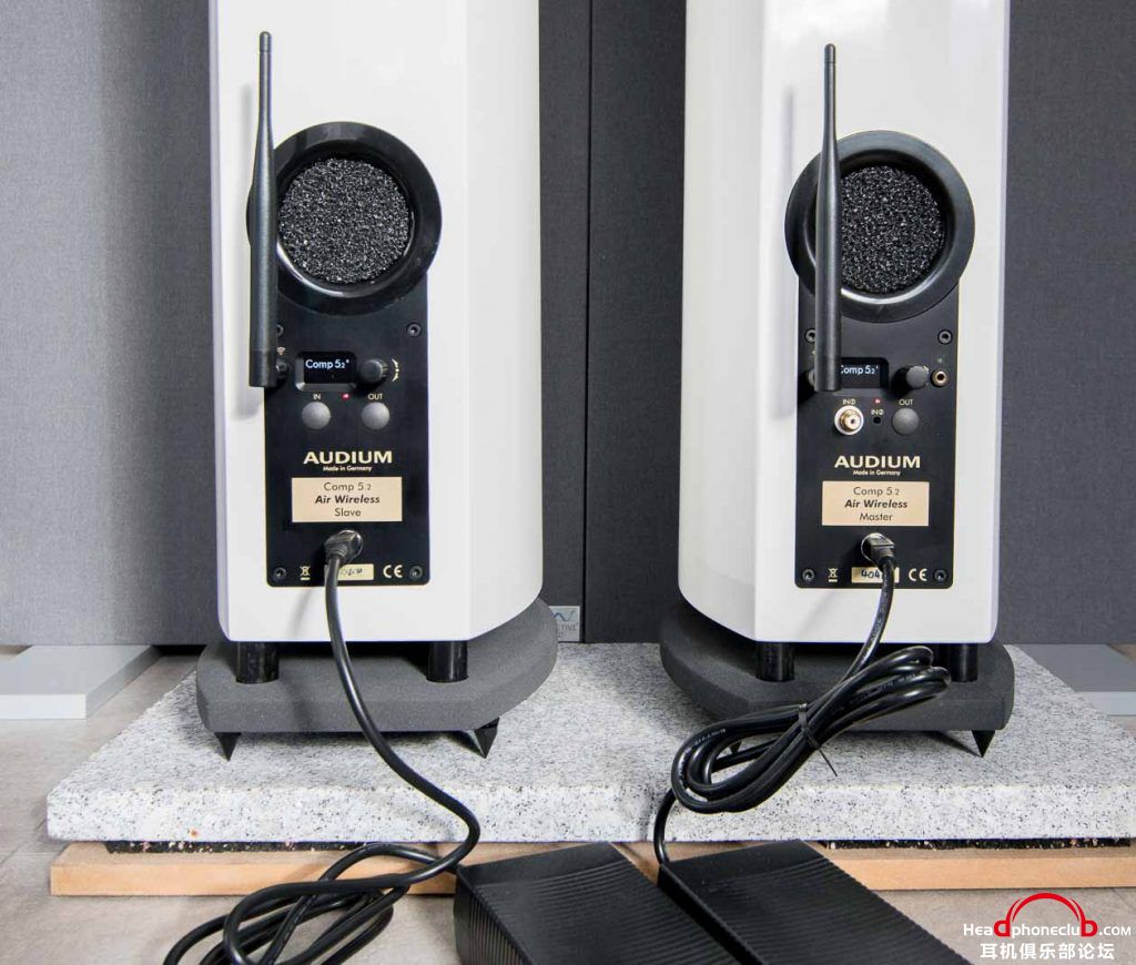

音箱背面的用户界面带有一个旋转/按压式旋钮,有一个小型的图形显示窗。这有助于设置参数,如房间类型、低音增强、音箱位置以及可调的均衡器,以方便地进行单独的房间校正调整。也可以设置其他各种参数,如显示亮度、自动关机、通道分配等。
APP操控软件(可用于iOS,Android以及Windows,MacO和Linux)确保对连接和DSP参数进行设置。 音箱的数字规格达到96kHz/48Bit,计算使用76Bit完成。 该模块也在柏林开发和编程。 带发送器的互连板可处理主音箱和副音箱之间的传输,后者也可以是低音炮(无线版本)。 AUDIUM使用专有的未压缩数据协议,并保证无线传输的延迟,这对于正确的立体声声像很重要。

AUDIUM 5.2 AIR 无线有源音箱
▲全频喇叭单元: Ø 76 mm (3″)
▲低音喇叭单元: Ø 150 x 230 mm (6″ x 9″)
▲后低音反射
▲全频单元功放模组功率: 30 W
▲低音单元功放模组功率: 100W
▲数字输入端口: SPDIF 微型光纤接口,SPDIF同轴RCA接口
▲SPDIF规格:24比特/192kHz
▲DSP处理,低频管理
▲适配器功率: 150W
尺寸: 215 x 290 x 920 mm
重量: 17 kg
电子部分(主要集中于 Air Master主音箱)
▲AirPlay ( AirPlay 2 版本Q1 / 2021) 及UPnP/DLNA
▲UPnP/DLNA规格:24/96
▲SPDIF光纤规格: 24/192 (其中 Comp3/5为24/96)
▲SPDIF同轴规格: 24/192
▲蓝牙格式: Apt-X
▲操控通过 App
▲2.4G / 5G WLAN
▲Arm Cortex 多媒体处理器
▲增强 5dBi天线
▲主音箱最多支持4只副音箱
▲多房间系统:最多6区
▲IR红外配件(另购)
软件部分
▲音频格式: Mp3, FLAC, ALAC, AAC, aptX, LDAC, Vorbis/Opus, WMA, Ac3, APE/WavPack
Container: Mp4, MKV, OGG, WAV, AIFF, ASF
▲UPnP / DLNA, AirPlay, OpenHome
▲Spotify Connect
▲TIDAL / Qobuz® ,Bubble UpnP, Audirvana
▲WPS WLAN
使用AUDIUM应用程序进行配置
▲iOS , Android, MacOS , Windows , Linux
▲调整扬声器参数
▲输入控制和音量
▲WiFi整合扬声器
▲多房间控制
▲软件升级

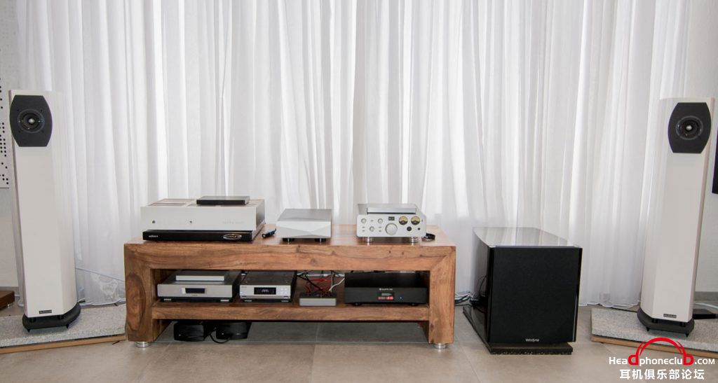

顺便说一下,你不需要下图中的所有器材来搭配AUDIUM Comp 5.2 AIR无线音箱。使用了Melco N-100,LUMIN U1mini流媒体桥,目的是测试数字同轴输入。通过NuPrime AC-4电源处理器供电。剩下的,如果你愿意,就是装饰而已。在评测的第一张照片中,已经展示了最简洁的配置。

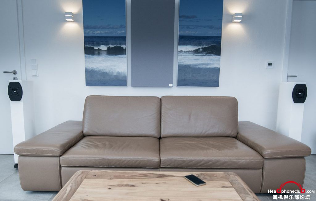

Hi-Fi的第一印象通常是视觉上的, AUDIUM Comp 5.2 AIR已经给出了非常不错的印象。优雅修长的全频落地式音箱,搭配aptX HD蓝牙和Airplay无线流媒体,它可以成为客厅的装饰品。这个声音证明了鸽派思想者的错误:任何期待同样纤细声音的人都会感到惊喜失望。Comp 5.2 AIR在各方面都透露出内涵,并将其性能置于深沉坚实的低音表现的基础上。在一个跨度很大的房间里,人声、乐器、电子乐可以从同一对音箱上体验到,都有令人愉快的音色。3500欧元的音箱,无线连接,成功地将发烧级音乐享受和舒适度结合起来。
