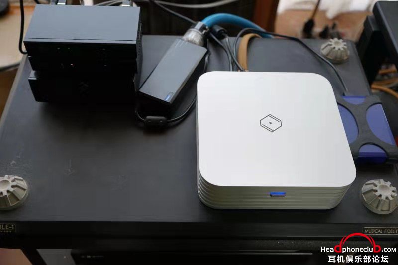

春节之前大约半个月,收到一个大箱子,是来自Silent Angel的网络播放器和网络交换机和线性电源,满满当当却并不重,可见都是些轻量级的选手。
实话实说,虽然玩数码播放好几年,PC-HiFi有之,数播机器也有之,但是一直停留在播放本地音乐资源,原因很简单,网络流媒体播放的声音一直都没有胜过本地。Silent Angel 的工作人员联系我的时候,对于网播我是心存疑虑的。不过,既然是一次试用的机会,也可以借此涉足一下新的领域,何乐不为呢?
四件套虽然装了一个大纸箱,但实机都不大,N8交换机跟手机差不多的面积,就是厚度不一样,F1线性电源比两台N8合起来再大一点,最大的Z1播放器大概也就是3/4个iPadAir的面积而已。N8在论坛里的测评比较多,就不多讲了,主要说说Z1。

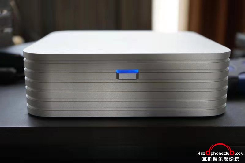

Z1功能比较复杂。首先,它可以是一台roon core,然后是一台NAS,又是一台数码转盘,以它的本事,称其为一个数码中心也许更合适。Z1使用时必须接入网络,至少是局域网,因为全机只有一个电源开关,没有任何操控按键,所有的控制功能都在手机或ipad上完成。我没有用到roon,因为在几个场合听过roon连接流媒体的声音都不太满意,主要是信息量有缺失,这是我无法接受的。
Z1使用的是自家的VitOS操作系统,新机器没有预装软件,但已经预留了roon服务器、Spotify Connect、Airplay 2、MinimServer、ReadyMedia、DLNA渲染器,一共6个可选软件。系统盘有227GB(标称250GB),全部把这些软件都装上,系统盘还有213.3GB(93%)的空间,实在是有些浪费。咨询过Silent Angel,Z1是可以把音频文件拷贝到本地硬盘的,但不能直接拷在系统盘上,要另外安装一个硬盘作为资料盘,购买的时候可以选择不带数据盘、带1T数据盘、带2T数据盘,价格差别还是蛮大的,就看用家需要的。我手上这一台是不带数据盘的,所以我都插着移动硬盘播放音乐。

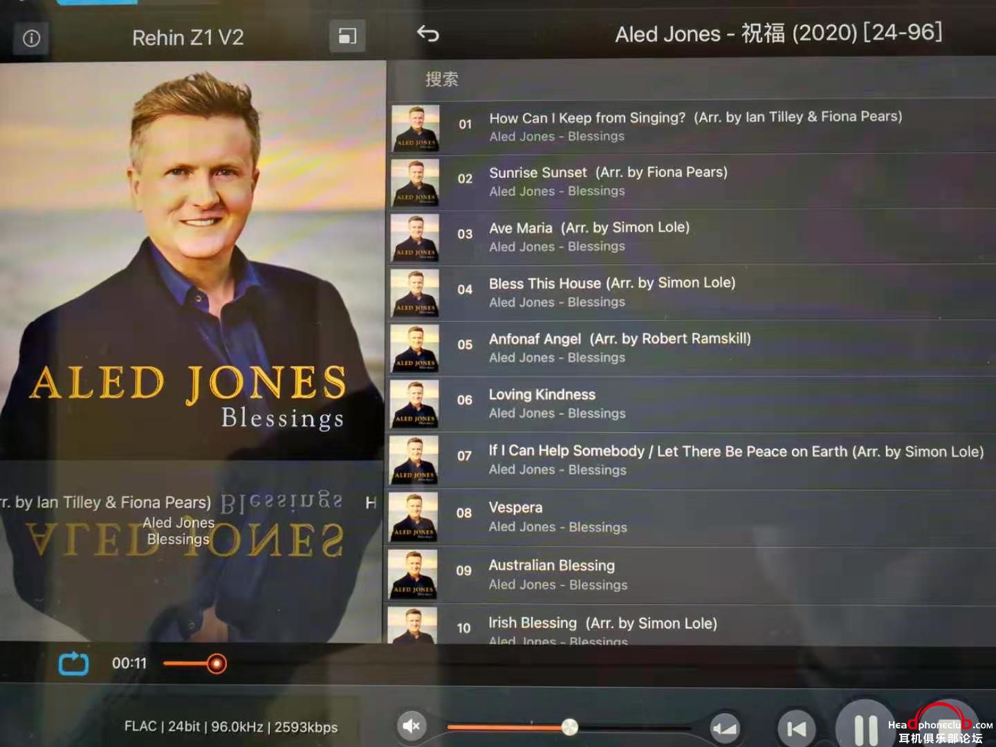

因为不想用roon,所以找了iPad上一个控制软件mconnect来用,这个APP有免费版也有付费版,付费版其实也很便宜,但界面就比免费版好不少。安卓手机也可以用BubbleUPnP控制,但我还是觉得使用体验远不如mconnect。
连接过程不麻烦(这对于数播来说很重要)。我把Z1用USB线连接到解码器上,不需要进行任何设置,解码器就已经被正确地识别出来了。如果想升频或用某一种数码规格输出,可以在Z1上设置,这一点对于一些稍微老一点的解码是非常友好的,也可以直接让Z1输出原码,无论是DSD还是PCM的各种规格,到目前我没有发现任何兼容性问题。
接入移动硬盘之后,打开控制端的VitOS Manager,刷新音乐数据,然后打开mconnect,设置播放到Z1,通过Browser找到数据来源,就可以看到移动硬盘里的资料了。实际使用中,我发现MinimServer和ReadyMedia功能基本一样,但MinimServer识别文件夹里面的封面图片的能力明显比ReadyMedia强,几乎没有识别不了的。

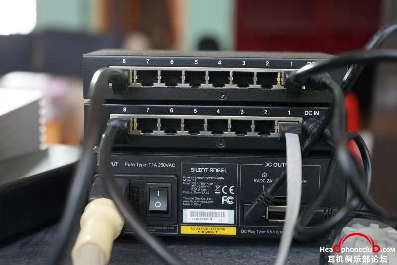

Z1加不加N8,N8加不加线性电源F1,系统的声音都会受到明显的影响,两样都是加上以后让整个声音背景更安静,声场中的乐器和歌者更立体,更触手可及。期间也试过用一个相近价位的网线光电隔离器替换N8+F1的组合,效果相当接近。但无论是哪一种,都是加上就拿不下来那种。
