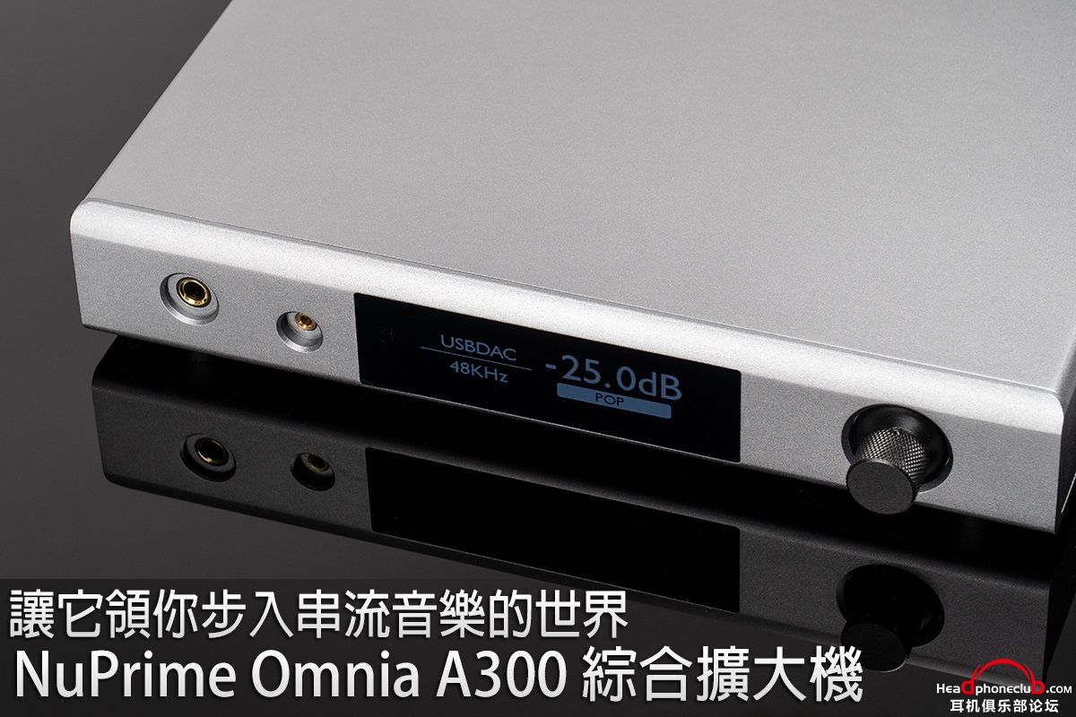

NuPrime 一步一步地推出网路串流产品,Omnia 系列图像越来越清楚,产品也越来越完整。最新推出的 Omnia A300 综合扩大机,值得预算有限者的留意。
它功能够多,性能够强,价格够俗,使用起来乐趣多多,以下,我就照著这几点一一分说。

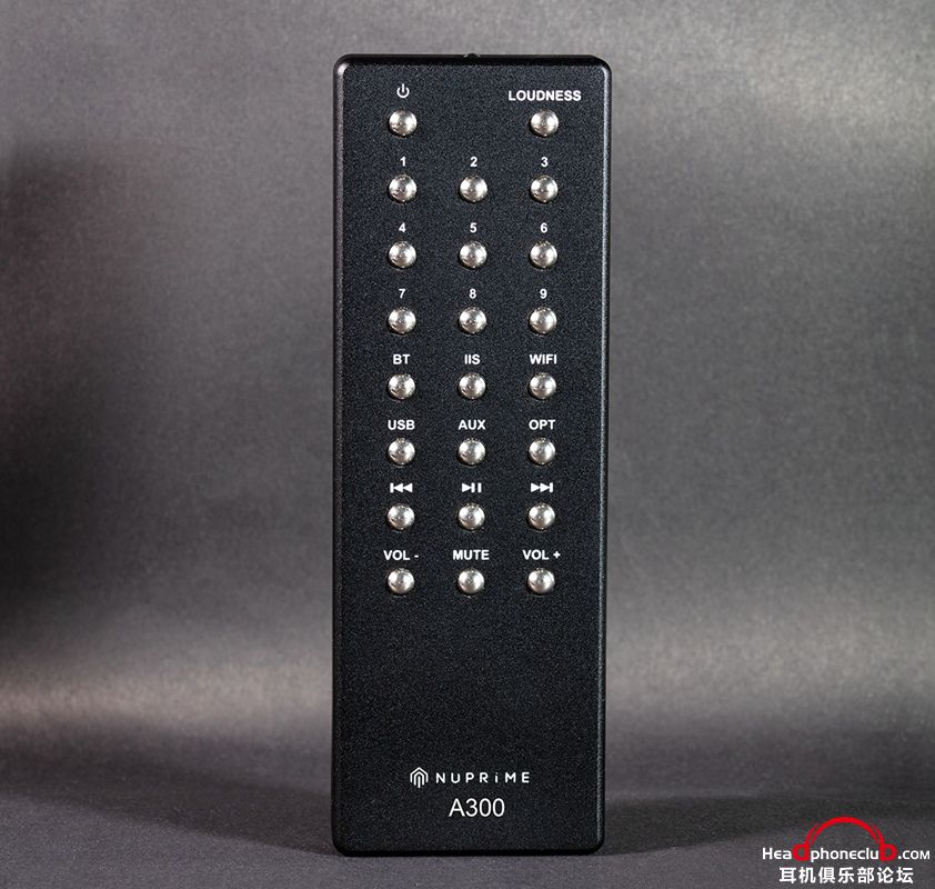

就功能来说,Omnia A300 确实功能丰富。它本身就是一台综合扩大机,数位输入方面有乙太网路的 RJ45 与 USB type B 可供串流,以 HDMI 为介面的 I2S 输入可连接 NuPrime 自家的转盘,至于传统的光纤输入也没少给。此外,还备了一组 RCA 类比输入,让你可以连接既有的讯源。
无线传输方面,它支援双向蓝牙传输,也就是说,你可以用手机配对后,以手机当讯源,交给 A300 来播放音乐,也可以配对蓝牙耳机,让 A300 将音乐传给蓝牙耳机来播放。它的蓝牙採用蓝牙 5.0 的高通晶片,支援 aptX HD。它也支援无线 WiFi 的串流播放,还是 2.4GHz 和 5GHz 的双频道。如果你摆放器材的位置离数据机或交换器比较远,又不想拉网路线,只要家裡有 WiFi 区网,就可以让 A300 做无线串流播放。

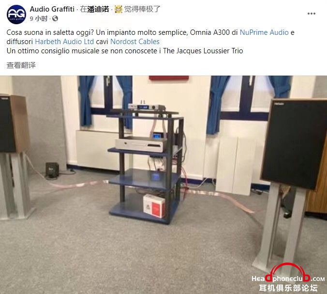

Omnia A300应用示例:
