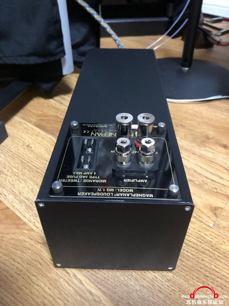

使用美国Magnepan 1.7i屏风喇叭也有些年头了,其余设备都已经升级一圈但喇叭一直迟迟未换。由于之前买的时候价格并不是很贵(这个喇叭就是性价比)也就一根喇叭线价格而已,想想随便整一下玩玩吧,说不定还能有些许提升。
其实考虑mod分频器的念头很早就有了,之前是看到国外网站的内容,一顿吹水让我一直心痒痒,慢慢的就开始收集相关图片资料信息等。当然不是一天两天的功夫,前期准备花了很久,包括找外壳、线路布置、配套零件等。。。

这是为分屏器准备的外壳和内部材料
材料都准备就绪就开始摆弄了,一开始电容电感放进去内部空间还ok,一连串并联电容本想这样固定的,但是最后效果太差放弃,更为了以下固定方式。
最后内部还算将就都能牢牢地固定住。
接着就是外壳开洞,把原有面板塞进去。

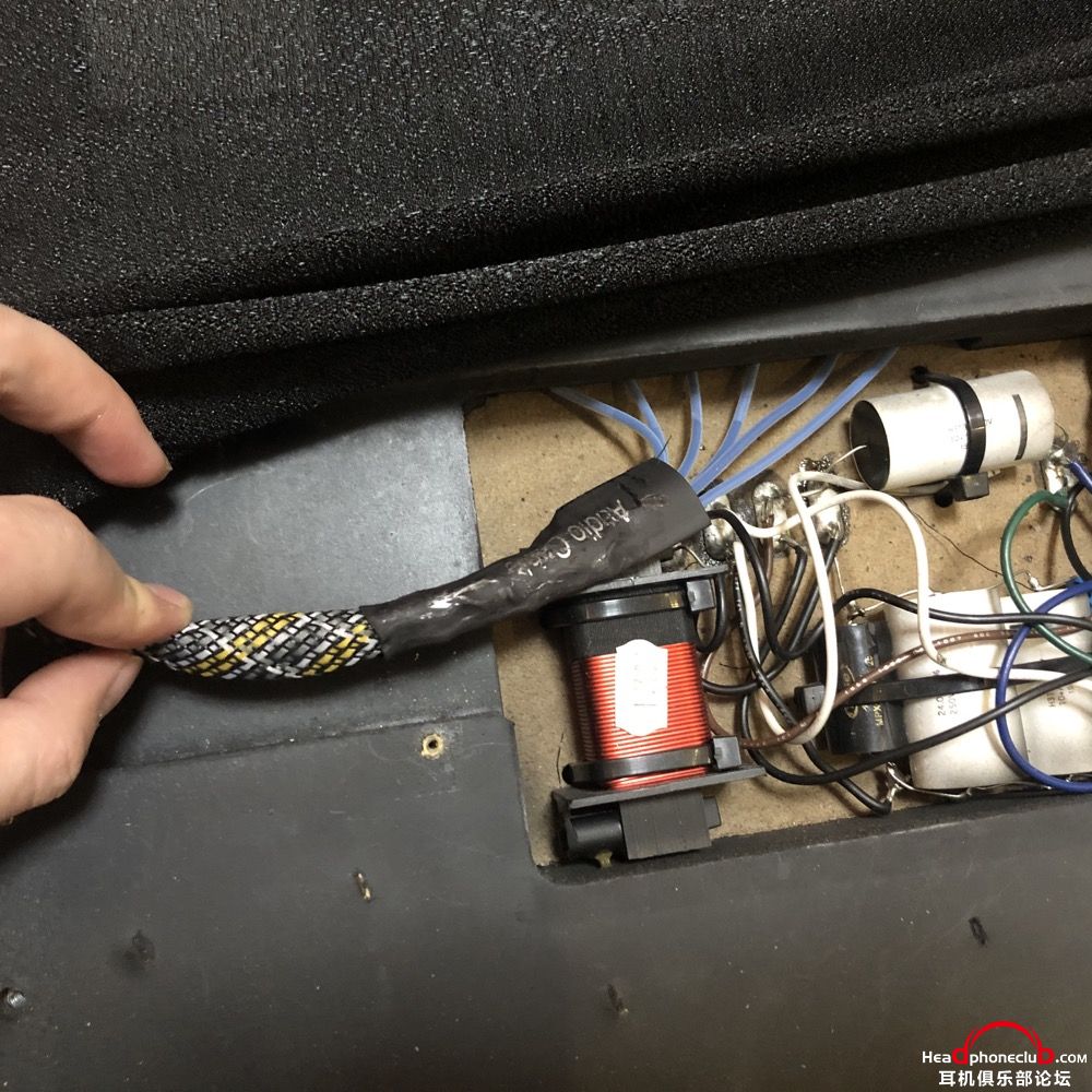

接线工作,就是脱去喇叭的黑丝。。。。内部一览无遗,一共有6条插片接线所以直接插拔就可以了,也不破坏原有内部,直接拔新线接出来就可以了。

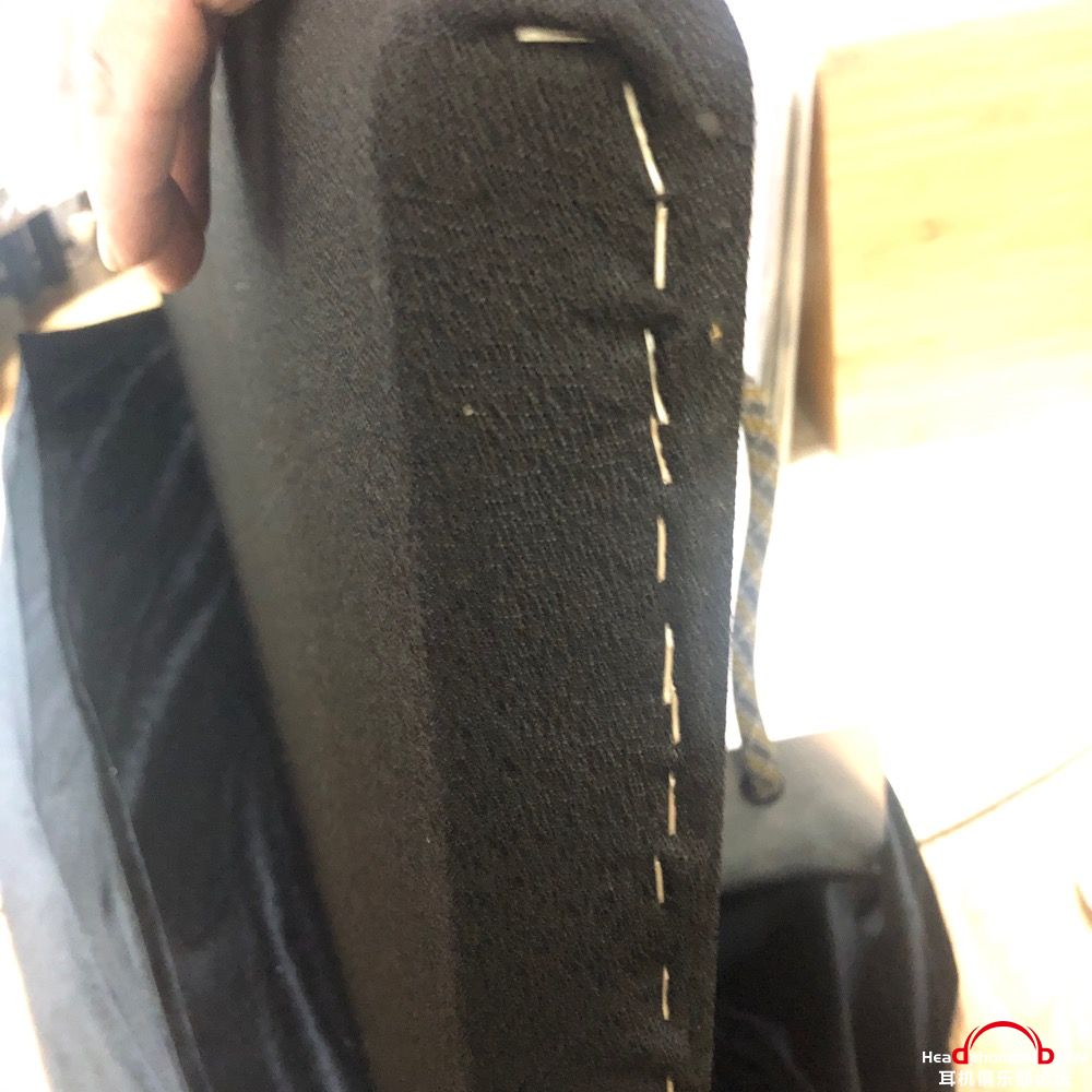

最后拿钉枪把罩子原样封上就可以了。。。手工比较粗糙随便看看就可以了。
最后为了美观,找了贴纸把外壳包了一下,起码比之前的铝本色要好看些,底部也贴了橡胶垫。
