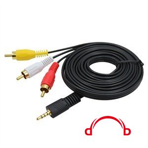

市面上3.5转三莲花头,和一转2莲花头,都是只有一个声道输出。没辙了,淘宝上有3.5转SPDIF/同轴线,不知道能不能用

这是共用的插头,可能应该要在电视机的系统里设置相关输出信号类型。

电视伴音信号接音响的话,一般是从电视机顶盒取信号吧,不必经过电视机。

另外电视机3.5输出接口一般是音视频输出口,要用那种带视频的四节3.5插头一转三的3.5转RCA线。
