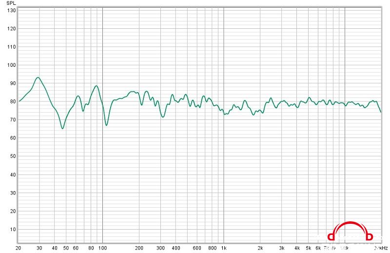

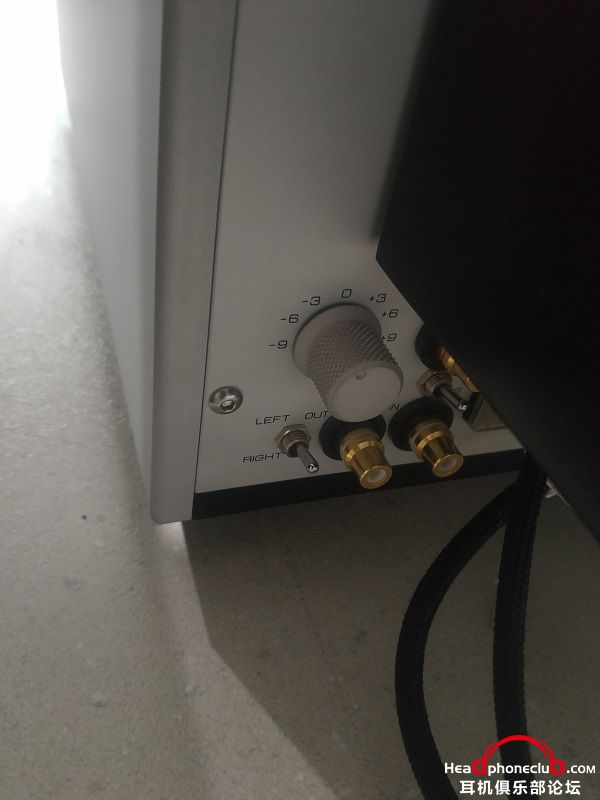

ANAT先推到以前Alexia的位置。上半部分是主音箱,带2对接线柱,可以玩双线分音。下半部分是个炮。

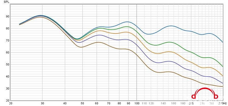

半主动音箱首先要调整炮。ANAT的主动低音跟一般的炮沒什么区别,有RCA, XLR输入选择,0/180 相位选择。有分频点,音量,EQ等等。刻度是0-10。因为手头没有说明书,Rew就变成一个必须的工具。
因为是在听音位置测试,所以会有房间加持,但是我认为调整炮足夠了。独立测主箱,可以看到主箱80hz开始滚降。
搞清楚炮的刻度大概的分频点。这个图从底部开始,分频率刻度是0,3,5,7,10。因为有房间加持,特意用1/3 平滑。刻度5左右吧是个起步点。
以下是主箱(高文灵敏度调整为0),炮的音量调整到最大,分频点为5的左,右音箱的曲线。在房间加持下,算是我看过相当平直的曲线了。

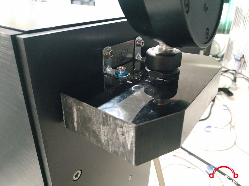

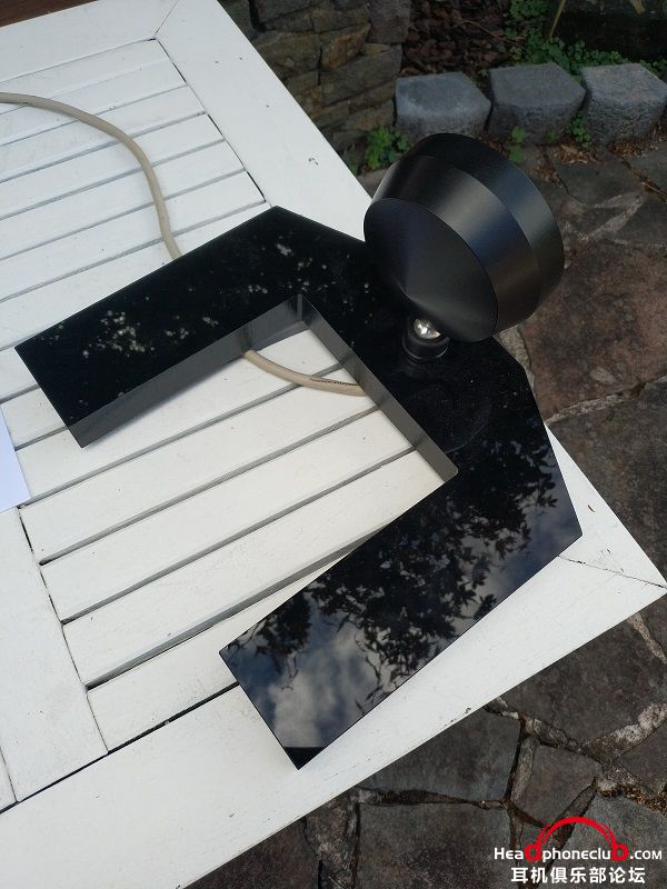

还有把以前的后发高音也改到Anat上试试。不幸是切割亚克力板時手指割破了。

楼主太厉害了,不过觉得后置高音这个这个玩法有点剑走偏锋
DIY肯定是剑走偏锋,厂家做就不算。威信,世霸比较高级的音箱都有后发单元。 我的情况有点特别,前墙(喇叭后)用了2排泡沫扩散。这2排扩散左右侧可以装拆,简单说,用少了泡沫扩散,反射多了,声音更鲜活。  详情 回复 发表于 2021-3-15 05:54
87
1378
2016-6-4
 楼主| 发表于 2021-3-15 05:54:40 来自手机 | 显示全部楼层
我的情况有点特别,前墙(喇叭后)用了2排泡沫扩散。这2排扩散左右侧可以装拆,简单说,用少了泡沫扩散,反射多了,声音更鲜活。用足了,左到右的音场平整性,结像更好,定位更深但是空间感减少。我还是选择用多点扩散。如果要改善,可以把威巨声DC2改用Multifuser Wood, 但是5倍价格,成本吃不消。
这个后发高音目前是个妥协方案,6k以上发声,以前面单元正常音量例如70分贝,后面把耳朵靠近后发高音会听到很轻的声音。在不影响结像和平衡度情况下,会稍稍补一点泛音和空间感。
考虑Anat也是因为Anat和Alexia都是用Scanspeak高音,这个后发可以重复用。

yg这个炮不是电分的那种吗? 看图上还是传统的那种后级推中高音   前级直接进炮?
炮是原厂电分带Hypex功放。中高是传统被动。所以前级用了2对平衡输出。一对进功放,一对进炮。  详情 回复 发表于 2021-3-16 03:14
