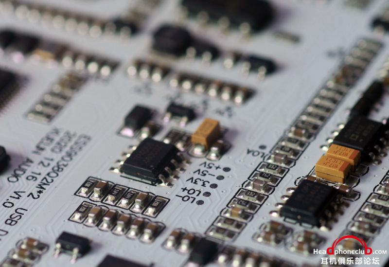

二、硬件部分:
1、DAC芯片是目前比较奢侈的的双Es9038Q2M配置, 从规格上是秒杀AK4490,4493等等的,目前似乎是海贝的新r6用这个解码方案。(不过它那个价格5k多,可以买好几个大尾巴了)
2 ,usb解码部分采用的是sa9227异步时钟,由两个时钟45.1和49.1mhz分别对应cd格式和dvd格式的解码。Sa9227目前是和xmos,意大利界面几乎相同的usb解码方案。当然可以支持dsd以及192k这些高清音频。
3 模拟部分是用的ad8397耳放以及jfet运放opa2134。这两个是有定评的hifi运放。
4 供电部分是内置了一颗3000mah 的锂电池。从标注的续航8小时来推算,估计整机的功耗在400ma左右,比一般的手机差不多。
总的来看:学林大尾巴解码器在外观和硬件配置上是一款诚意十足的作品,无论材质还是用料相比一般的小尾巴都给人更靠谱的感觉。
