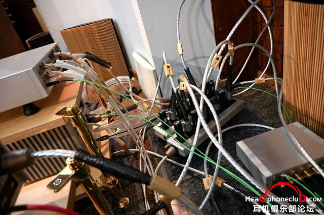

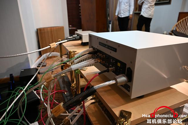

正好刚看到这样一组照片。。
PIEGA 80.2 / YBA Passion CD / Oracle CD2000 / ICOS DAC5 / Bladelius Oden / Atoms 8.4.4
