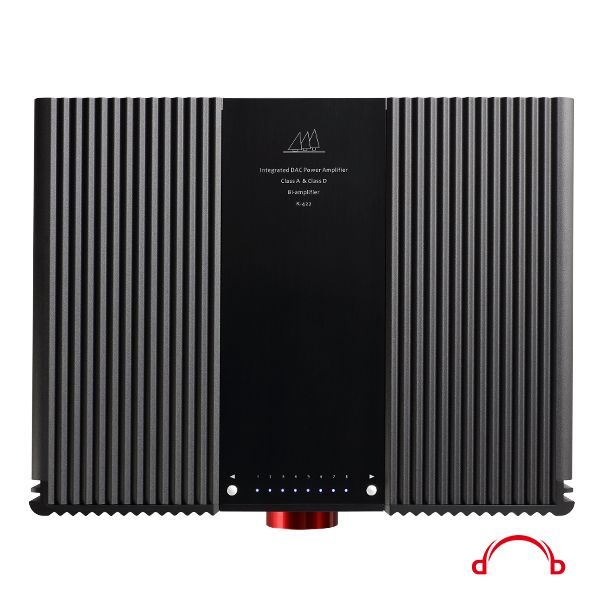

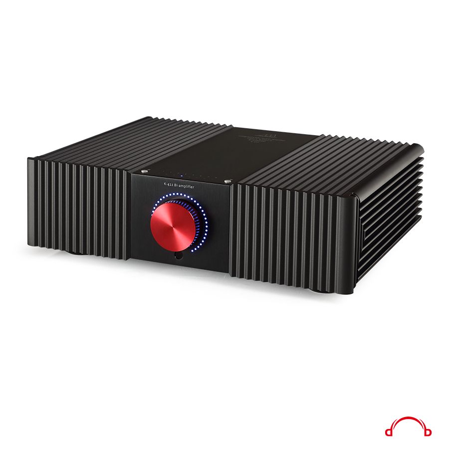

将高音单元与低音单元分别以独立的放大器驱动即可立竿见影的消除高音单元与低音单元之间反电动势的干扰,也同时改善了以往单一放大器必需驱动多个反电动势的复杂情事。甚至由于已知放大器将驱动喇叭的频域因此可以针对不同频域选择适当的放大器类型,可谓一举数得。K422正是基于这样的架构下为高音与低音各别量身打造适当的动态 A类与PWM D类放大器。
A类放大器的总谐波失真可能是所有型式的放大器中最优秀的,但功率消耗也是相对中最高的;脉冲式调变式D类放大器的功率消耗是很低的,换句话说就是效率很高。虽然说D类放大器的失真表现不若A 类,但细究之间差异主要差别在于音频较高的频域,D类放大器的高音放大质量会相对逊色于A类一些,至于2Khz以下的音频中低频域,〝D〞类的谐波失真却能与〝A〞类抗庭。
这也是K-422为何会内设置了两组放大器一组为动态〝A〞类以及一组PWM〝D〞脉冲调变式放大器的原因。实际运用上的规划可以以 PWM〝D〞驱动中低音域单体,而动态〝A〞类则可以用于驱动中、高音域单体,让不同的放大器能各适其所互彰其优。
动态A类放大增益可调
高低音的协调性尤为重要,可实际的使用情境中,常因空间的不同造成高低音量感的差异,故必须藉由许多环境调音手段方可化解此一困难,当高音单元与低音单元以双推(BI-Amp)方式驱动, 就可以有机会更进一步的来调整驱动放大器的增益,透过这个方式可以来微调整体音响系统的频率响应。
由于动态A类的高频部分失真质量表现相对优秀,因此可以将此放大器用于驱动高音单元。同时K-422的动态〝A〞类放大器提供了增益连续可调,范围为12倍~26.8倍、这样增益调整有利于微调音箱在居家环境中因空间特性导致的高音过亮或太暗的现象。进而获得协调的音色。
频域预设
优良的音箱必然具备精良的分音器,何谓精良的分音器?能合宜的针对不同音域单元订出适当的分频点并同时兼顾阻抗特性与单元间不当共振增量的修正以及相位的一致性。
这是高难度的工程,除了需要精良的量测环境与设备之外对电学与滤波器的计算能力更是不可或缺。实际探查具备这样条件的喇叭公司并不多,毕竟这是跨领域的学问。因此在现实音箱市场上要查找到精良的音箱内有着精良的单体并同时搭配着精良设计的分音器,其实不多见!
K-422 创建了频域预设的功能:
一、Full Range(全频域):此设定代表着K-422内部的两组放大器(动态〝A〞类与PWM〝D〞类)的频率响应是全频域的20hz~ 40Khz平坦响应。
二、Two Way(两音路):这个设定预设两组放大器有不同的频域工作范围,其中动态〝A〞类放大器会被规划成仅提供900hz~ 40Khz的工作频宽,而900hz以下的频率会以12dB/oct的斜率滚降。相反的PWM〝D〞类放大器则是会被规划成仅提供20hz~ 5Khz、5Khz以上的频率一样会以12dB/oct的斜率滚降。900h ~ 5Kh是共同供应的交叠区,这样的频率规划有利于两音路喇叭的双推 (Bi-Amp) 驱动。
三、Crossover(交越点):此设定K-422的两组放大器供应频域会以2.3Khz为分界,动态〝A〞类部分提供2.3Khz以上的频域,而PWM〝D〞类放大器则提供2.3Khz以下的频域。这样的设定提供了一种可能;如果音箱的分音器是外置的则接线上可以跳过分音器,让K-422的动态〝A〞类放大器直接连接至二音路的高音单体,PWM D 则直接驱动低音单体。又一般而言高音单体的效率会大于低音单体,此时可利用动态〝A〞类的增益调整来修正频率响应。
