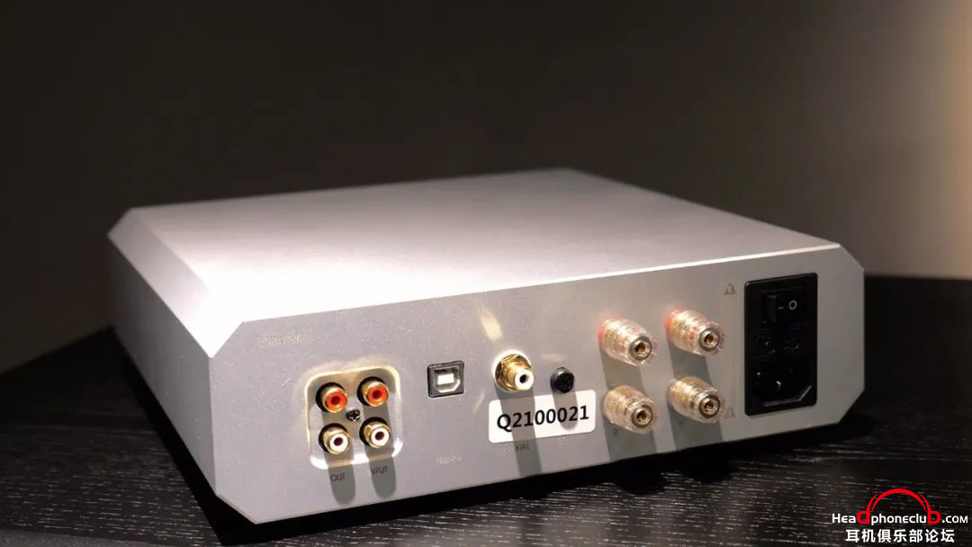

之所以絮叨这些,是因为这会儿我在听的这台Original原创出品的OPA-Q2.1解码耳放一体机,它属于那种,操作简单,多专多能,而用料良心,性价比强大的存在。这货是真的具备出圈潜质的,是有可能让人轻易的踏进门槛,从而发现另一片天地的好产品。
一般来说,售价两三千的解码耳放一体机,其最大的特色往往是功能较全,就是你让我做纯耳放我可以,让我做纯解码或者解码耳放都包揽我也可以,能USB能同轴能RCA,简单来说就是电脑也能用、台式CD也能接、国砖插上去我也能响,推个耳机或者小箱子够用就好,有些甚至还带个蓝牙,那我功能够全了对吧?那声音再凑合些,这个价位是不是,就足够交差了?
那要是拿这个标准来看OPA-Q2.1,就真的是小瞧人了:这台机器,上述这些当然都能做,然而它的核心思维却不在这里——作为国内老字号的音响品牌,原创的东西,从来都是出了名的给足料,出了名的扎实,这台机器最恐怖的地方,也就在这里——它的推力,给的充裕到令人惊讶,而这种推力级别,我在这个价位的机器上,过往从不曾见过。
解码芯片方面,OPA-Q2.1用的是AK4490,两颗分立元件SX52B双运放做滤波电路,单端耳机口和四芯平衡耳机口分别给到了120mW和惊人的400mW(300Ω)输出,背后针对书架箱的功放端的后级输出功率也高达2×40mW/4Ω——这些数据,如果对音响系统稍有了解,你都会觉得这甚至不大科学,凭啥啊!两三千的机器,供电和输出做这么敞亮,那你司更贵的机器,得上啥配置才行?
