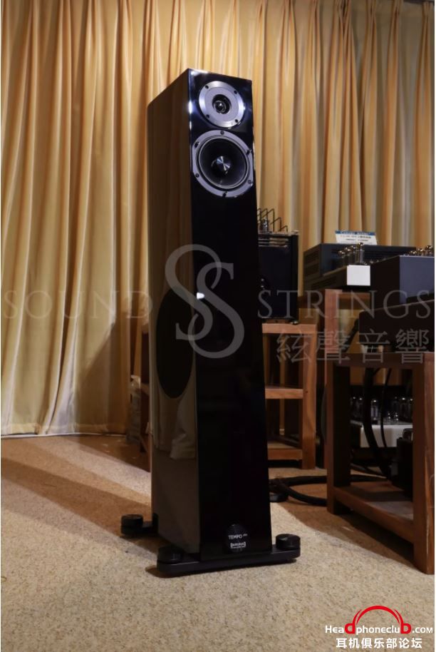

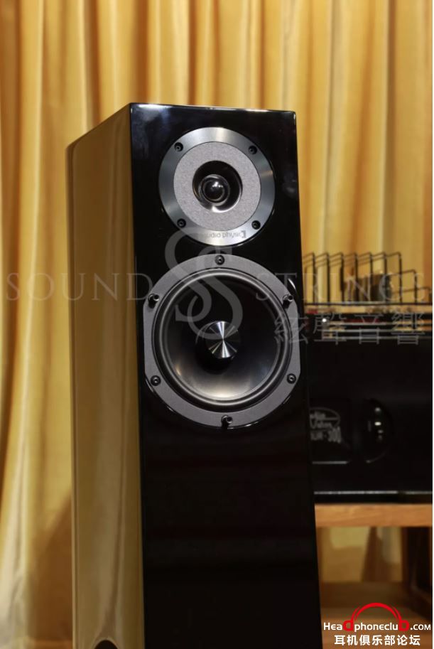

Audio Physic外观并不“夸张”,设计箱体也不至于过人高度,体型也不会太吓人,相反十分斯文有气质,形体纤瘦,前面板和单元都相对较窄和不大,宽度设计基本等于最大单元的口径。在Audio Physic的声音哲学上,较小的前障板能杜绝声衍射的发生,令声波的传输受到不利阻挡更少。不过较窄的前面板也会导致箱体内容积较小,但为了增大箱体内的容积率,Audio Physic十分聪明地通过让箱体尺寸“加深”以此达到同等箱体容积的目的。由于前障板太窄难以设计更大口径的低音单元,而幸好的是加深箱体设计却令侧面板有更大的开口面积,于是在箱体侧面加装低音单元就是对有限体积最好的利用,当然,这并非因为体积而做妥协之事。Audio Physic在多款产品中都采用这等设计,好处是令扬声器的集成度更好,其中本文要介绍的Tempo Plus设计同样如此,如果介绍人不刻意提出侧面单元,聆听者是不会感到惊讶的!
低音单元设计于侧面,有何好处呢?在德系扬声器中,有不少品牌就走这种严谨的设计方式,且他们确实有科学的理论支持。低音单元由于释放的声波能量更强,活塞冲程更厉害,瞬态猛烈,若同时安装前障板上,多个单元协同发声不但对箱体影响甚大,对声音的干扰也很厉害。有德系厂商索性把低音放于底部。另外,由于低频声波大多没有方向性,因此设置于侧面具备可行性,且与前面板的高音、中音在传递方向上不存在迭加影响,因此厂商表示Audio Physic声音能再现出干净的表现。
Tempo Plus采用了1个1.75英寸HHCT III高音单元,属于HHCT第三代的产品,当中使用的1. 75 英寸(39mm)HHCT III(The Hyper-Holographic Cone Tweeter III)高音单元,这个高音单元看起来与一般软球顶高音无异,实际上Audio Physic的HHCT高音单元是锥盆式的构造,那个凸盆只是高音单元的防尘罩。此高音单元振膜质量轻且具坚固,不易变形导致失真,而且这种锥盆状构造比起一般的凸盆状高音,可有效避免铃振的问题。
高音单元外更有一圈羊毛毡可减少高音绕射,使声音更干净。高音下方为5.9英寸的HHCM II中音单元,与旗舰同款,目前在CARDEAS Plus+和Avantera III都应用到最新第三代HHCM技术,不难看出这款Tempo Plus差点能触手天顶,性价比显然很高。而侧面单元一共用了两颗7英寸的低音单元,背对设计,同时能抵消相互的冲程。对于业内朋友来说,Tempo Plus尺寸并不大,但有着如此高集成度,确实是十分厉害的事,区区如此苗条身躯却内藏了4颗Audio Physic高质素的单元当中,由此可以看出厂商应有的实力!
由于相比以往Tempo Plus采用了新一代HH C T和H H CM单元,因此在分频器等组件上都进行了重新的修正,各个组件选择上都十分谨慎,目的在于避免和防止极低的微小振动。另外,内部布线上也采用直观流畅、最短路径的方式,线材也并非选择最为昂贵的产品,主要针对更加匹配的表现。

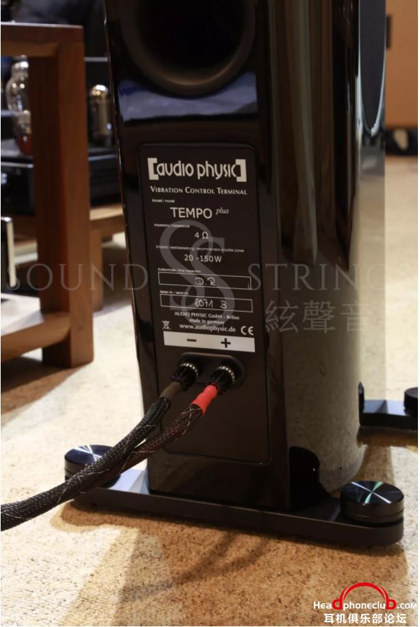

而在背面接线面板上,设计不存在螺丝,不用螺丝最大的好处就是不会产生额外的振动点,相反通过特殊的胶粘合上去,提供了很好的谐振控制,也是Audio Physic所提到的Vibration Control技术。最后,在喇叭接线端子上使用的均为本土厂商WBT的高品质端子锁定。

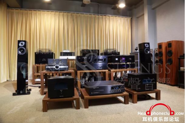

来到絃聲音响的试音室试听Tempo Plus,自然是与店内陈列的“胆机”来搭配。事实上,Tempo Plus在搭配“胆机”下,声音还原的效果跟与“石机”搭配明显不同:中高频不单薄,关键有肉感!
首先搭配的是Audio Valve Conductor和Challenger 150胆前后级放大器,中高频表现平衡中有条理,分析力不错,且有饱满感,而在低频方面则大放光彩,弹跳和能量都充分释放,低频听感是众多搭配当中最过瘾的。随后搭配Canary C1000和M500但前后级放大器,事实听感上并非十分合搭,且价差也较大,主要是力水表现不是很足,或许因为是现场唯一采用300B驱动的后级搭配。接着搭配MasterSound Duetrenta S.E.合并式放大器,驱动管为K T88,走纯A路线,尽管功率每声道才30W,但音色表现自然、音场也能打开,把Tempo Plus推动得有滋有味,但笔者也发现力水不够等特点,低频量感不算很足,三频还没有达到平衡表现,代理也察觉到若搭配高级点的Compact 845应会更好!接着最后搭配Synthesis AudioA50Taurus合并式放大器,同为KT88驱动管,但线路则为AB类,功率也有所提升到50W,这搭配下声音可好了。弥补了与MasterSound Duetrenta S.E.搭配的缺陷,同时声音优美感和艺术气息扑面而来,毒性难忘,把歌者的轮廓和血肉感展现淋漓。
结语:这次以多“胆机”搭配,确实让笔者对Audio Physic有了另一番的了解,摆脱了以往对高频声音单薄纤细、低频内敛的主观评价,不过这下能与众多“胆机”搭配演绎还是挺好的。Tempo Plus把“胆机”该有的魅力毫无保留地充分展现,对现场搭配的“胆机”特性充分诠释。
