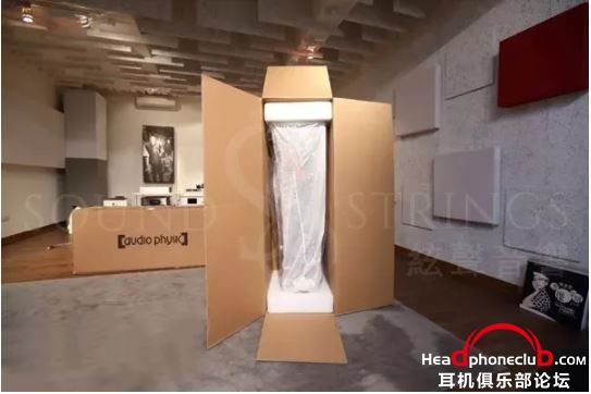

代理絃聲音響将两箱沉甸甸的音箱送来,不啰嗦直接就开箱卸货了。
CODEX的高度为1195mm,重量约44公斤,箱体型态属于瘦长型,前面板较窄仅有202mm宽,减少了声音绕射的问题,深度较深为370mm,低音的安装位置较为特殊。

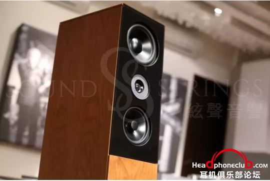

正面的音箱单元有三个,由上而下是中低音单元,被遮住的高音单元,中音单元。高音单元因为振膜特别脆弱所以用厚纸板挡住,避免搬运的时候手部误触导致受损。

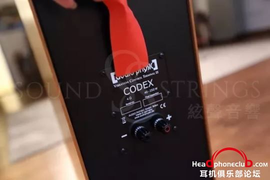

音箱背后的音箱输出端子采用同样是德国的WBT Nextgen,这相信很多人一眼就认得出来了,WBT是高阶音箱制造商最爱使用的品牌,最高等级的音箱除了自制端子以外,大多都采用WBT的产品。
这里还有一处重点,在面板上有一行小字写着「VIBRATION CONTROL TERMINAL Ⅱ」,这是Audio Physic为了将细微振动吸收处理的细节技术,这块音箱端子面板基本上不和箱体完全连接,正确来说是在两者之间使用了软质的吸震材质连结彼此,因此如果各位有幸拥有Audio Physic的音箱要注意,搬运的时候不要抓音箱端子,因为他并不是坚硬地固定在箱体上,用力扳动会发现是有弹性的黏着。

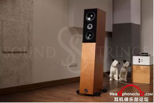

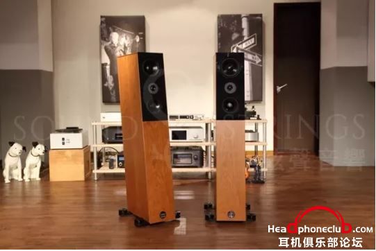

将CODEX就定位,代理商说此套音箱能量和密度充足,加上两个低音音箱在内侧面对面,所以摆位时可以稍微拉开一点,声音会更好。
窄面瘦长型箱体设计

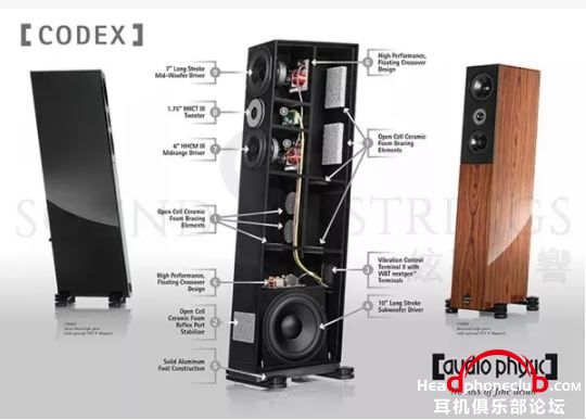

CODEX的箱体结构相当重要,是限制振动在箱体中肆意传导的重要利器,一大重点在于固定单元的前障板与箱体本身并没有直接接触,当中透过了特殊的避振橡胶介于前障板与箱体的固定,受到帮助的就是位于前障板处所安置的三个单元,再加上前障板采取窄面设计,减少了声音绕射,最终在声音上有了更为清晰的表现。
CODEX的高音单元采用第三代HHCT(Hyper Holographic Cone Tweeter),1.75吋的高音单元负责3KHz,仔细看高音球型振膜旁还有小号角的锥形设计,对于声音再扩散与高频延伸上有极佳的帮助,在高频动态上也更为出色。
中音单元同样为第三代HHCM(Hyper Holographic Cone Midrange),尺寸为6吋大小。
低音单元安置在箱内底部侧面,仅仅负责100Hz以下的超低音频段,100Hz以上的频段就交棒给了安装于前障板正面最上方的7吋中低音单元负责,这样分工设计可以让彼此工作范围缩减,在各自负责的频段中有最好的表现,不必负担多余的工作,最直接的效果是声音的清晰度提升,超低音单元与中低音单元的控制力更佳。
多个分音器设计避免干扰
由于低音单元达到10吋,工作时产生的振动必须要藉由箱内结构完善地控制排除,此时Audio Physic箱内空间隔离结构显得更为重要,藉由独立的低音箱内空间与特殊的三明治箱内结构稳定吸音材料,能避免低音的工作能量与声波影响到中音及高音单元,整体的声音重播才能有足够清晰的轮廓。
所谓三明治结构稳定吸音材料英文为Open Cell Ceramic Foam,由陶瓷制作,表面呈发泡状有孔隙的物质,其结构为三明治结构,中央层具有弹性可以吸收震动,前后两层具备刚性,将其固定在箱内梁柱上可提高结构稳定性与吸收多余能量。
从此可以看出CODEX的分音器分为数个,各自位于负责的单元的腔室当中,都选用了最好的组件。
代理商过去特地拆下音箱侧板看内部的10吋低音单元实际照片,在上方是此单元用的分音器,最低可让低频下探至28Hz。另外可以看到前方与上方各有一块灰色的专利吸震发泡陶瓷。

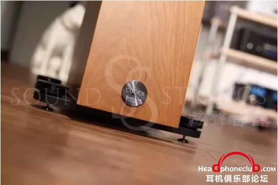

音箱正面底部有写着CODEX的金属牌,代理商说这是高阶系列才会特别写出来,一般是没有的。从这个角度也可以看到脚锥的状态,4只脚锥可以在音箱定位完后将上方的盖子打开,利用小板手调整角锥高度以适应地板的水平,让音箱呈现最稳固的状态,照片中的角锥垫是我们自己的,并非原厂配备。

进入实际聆听,先播放《audio copass 2017》第2首〈A Beautiful Friendship〉,由Alexis Cole演唱的爵士乐曲,Audio Physic CODEX在人声的清晰度上特别好,Alexis的咬字清楚,演唱过程中有许多轻重的转折,仔细听有很多变化,一切线条都十分明确,低频段的乐器演奏厚度与能量都非常充足。第7首林子祥的〈千亿个夜晚〉也是一样的,演唱者的歌声是整首歌曲的核心,力道变化,演唱时的情绪都完整的重现,歌曲中的演奏与音效在各自位置上称职地发挥。我们将CODEX音箱定位拉开至空间两端,中高频段依然有充足的密度和能量。
