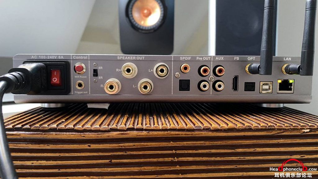

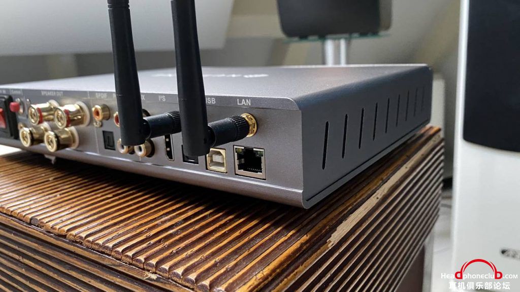

A300在背面提供了一个光纤输入,可以接收电视或其他现有的播放器,如游戏机或CD播放器。在输入方面,还有一个模拟RCA输入(AUX),以及一个数字I2S输入,这并不常见,是以HDMI端口解决方案的形式出现的。当然,也不应该缺少用于电脑或相应输出设备的USB输入。
以太网端口确保了与网络的稳定和快速连接,但由于背面有两根天线,无线连接也非常重要。蓝牙不仅有5.0版本,也有aptX HD(24/48)编解码器。但根据参数表,也可以通过WiFi无线串流以DLNA方式提供高达24位/192kHz的HiRes分辨率,或者可以通过流媒体,正如后面将要介绍的那样,实现多房间应用,向其他Omnia设备串流。

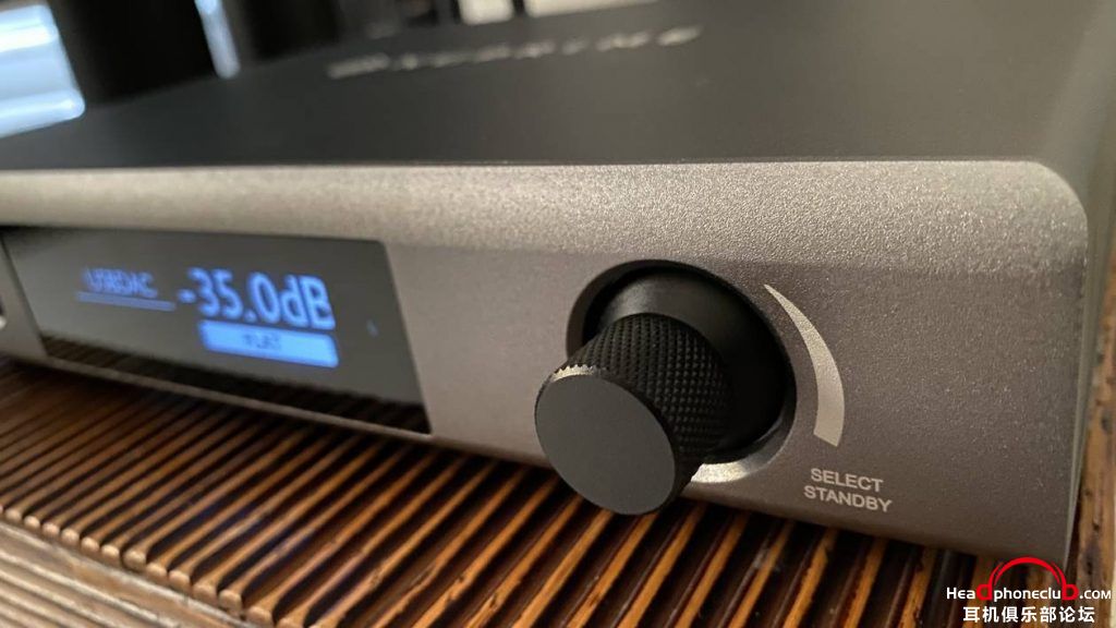

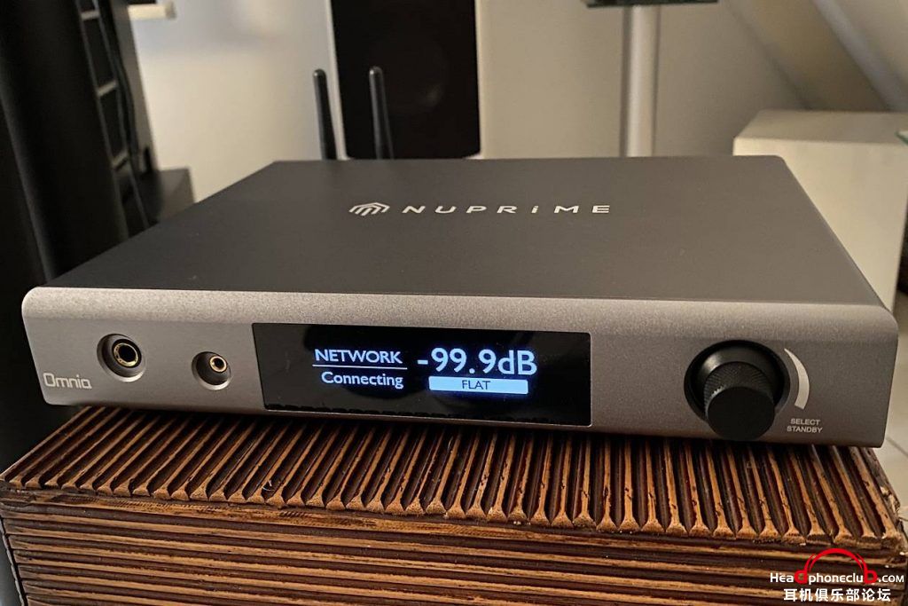

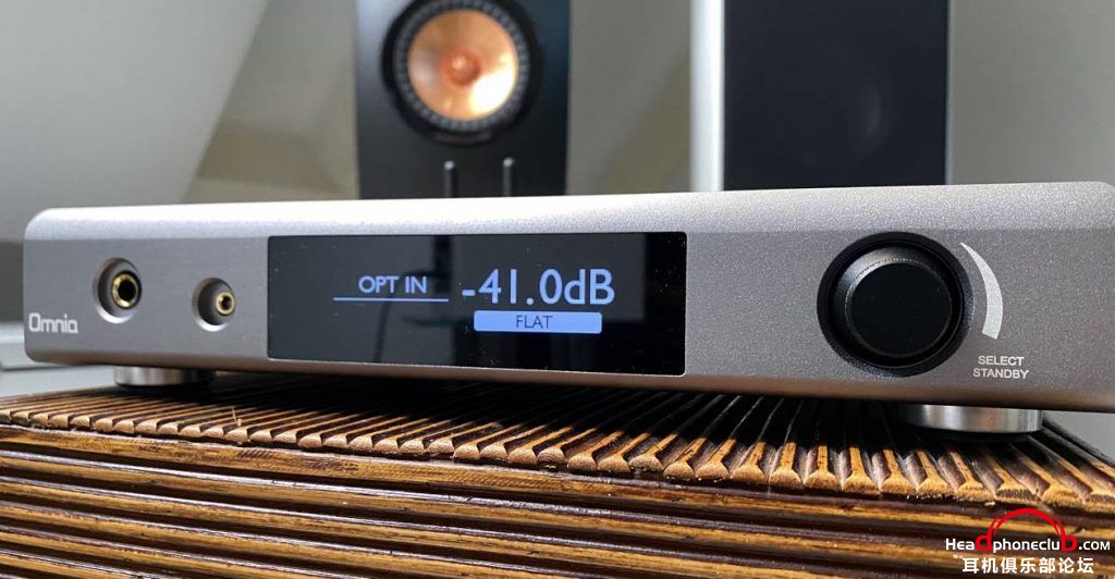

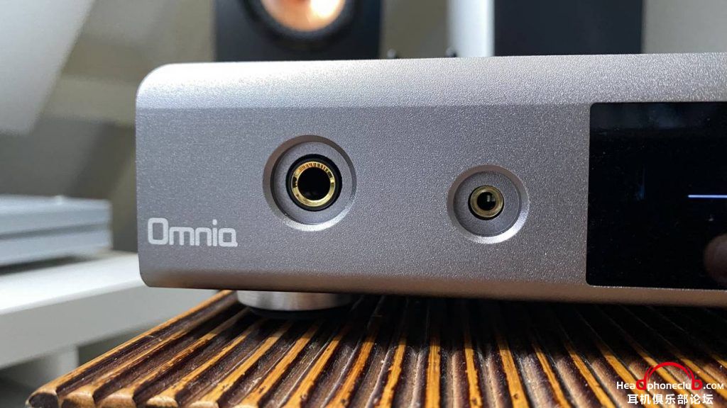

与其他设计颇具未来感的NuPrime型号(如Evolution One、IDA-8或IDA-16)相比,Omnia A300几乎是不显眼。灰色的外壳,边缘带有曲线。箱盖带有侧面通风口,其余部分为U形的固体金属。中央显示屏因其高分辨率而具有很好的可读性,并以0.5为单位显示电平,令人印象深刻。前面板顶部和底部呈圆形,除了右侧用于音量和操作的旋转/按钮,以及左侧的6.35毫米和3.5毫米耳机插孔,没有其他按钮或旋钮。
做工是毋庸置疑的,无论是涂装,甚至底部的螺丝连接都是精密的,质量很高。它的宽度为28厘米,高度仅为5.5厘米,深度为25厘米,扁平而紧凑,因此它在任何书架或餐具柜上都应该有一个好的形象。宜家HiFi的朋友也获得了全票通过。
将流媒体、放大和D/A解码功能合并在一个机箱内,确实提供了切实的优势。从这个角度来看,只要在设计中考虑并防止元件的相互影响,设计就会从流媒体和放大器之间的短而无损的路径中受益。在这里,我们可以在查看内部时给予充分肯定,因为精心的PCB布局和高质量的元件对美国人来说显然并不陌生。诚然,这是一个狭小的空间,但布局似乎不是随意安排的。电源、功率部分和流媒体以及D/A部分被分离在各自的区域。所有这些都传达了适合这一价格范围的分离和关怀。

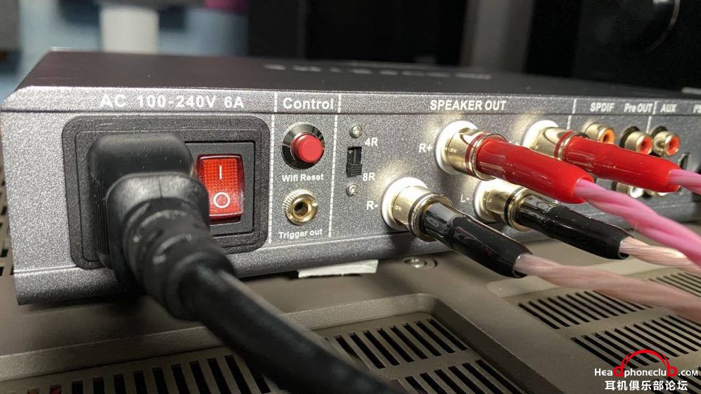

根据参数表,两个D类功放模组分别向音箱终端提供4欧姆200瓦和8欧姆150瓦的强大功率。有趣的是背面的阻抗开关,NuPrime说这会影响声音的表现。事实上,这不是市场营销的说法,而是不费吹灰之力就能听出的。应该注意的是,只有在电源关闭的情况下才能改变设置。如果说在4欧姆位置强调的是一种爽快的、动态的表达,那么在8欧姆位置则体现出一种更轻松、更稳定的音乐风格的演奏。性能恐惧症患者可以放心,因为有足够的动力可用。这么说吧,中等阻抗的低频音箱即使在8欧姆设置下也不应该错过。无论是使用Canton B100,还是使用Elac Debut Reference这样的紧凑型两分频扬声器,NuPrime Omnia A300总是被证明是一个强大的主人。
