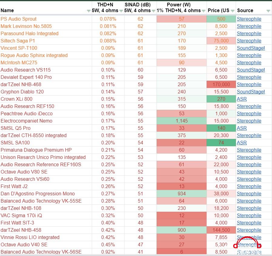

发表于 2021-5-15 16:15:21 | 显示全部楼层
你这么算下去,大丹、darTZeel、ARC、贵丰、First Watt这些都没法听了。
https://docs.google.com/spreadsh ... nJ2Elm6Y/edit#gid=0
emmmmm还是少整这些玄乎的东西好了  详情 回复 发表于 2021-5-18 16:16

 楼主| 发表于 2021-5-18 16:16:17 | 显示全部楼层
https://docs.google.com/sprea ...
emmmmm还是少整这些玄乎的东西好了
