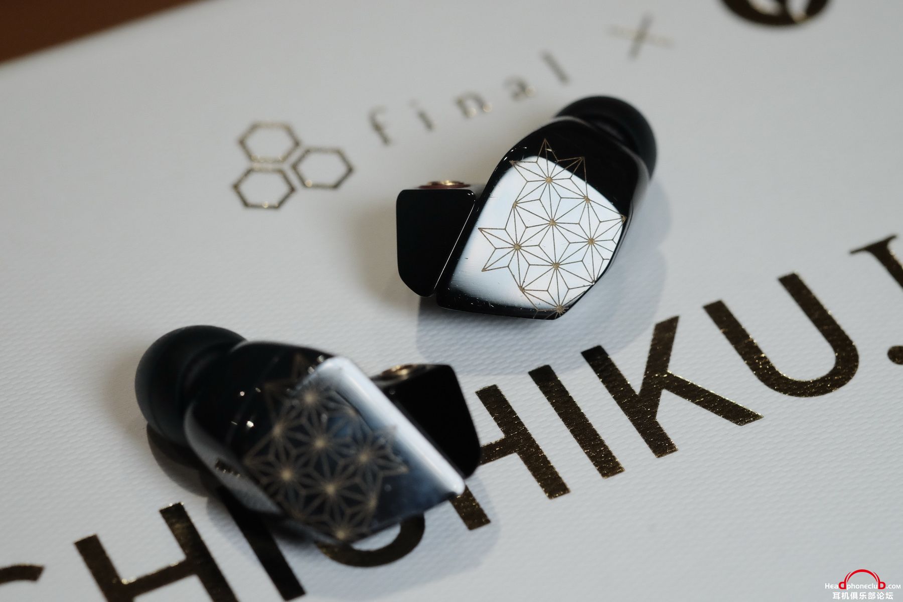

2.糸竹的不锈钢外壳表面采用PVD(物理气相沉积)工艺,对比A8000的镜面不锈钢处理效果,更耐磨,更耐用,深邃的黑色具有类似清漆的质感。
3.糸竹表面的麻叶纹线条笔直流畅,宽度仅约0.1mm,在日本轮岛由漆器职人以传统工艺“沉金”为其着色,纯金与天然漆构建的图案具有经久华丽的光彩。

「沉金」~是一种起源于中国、在日本流传并发扬的传统工艺。工匠使用特制的刀具在漆器刻出图案,而后涂上漆与金粉,待漆固化干透以后擦掉多余的金粉,只留下华美精致的金色图案沉入漆器之中,该工艺因此得名「沉金」。
「麻叶纹」~是一种象征日本传统的文化符号。麻叶因为生长迅速、不被昆虫接近、生命力顽强,被赋予了健康成长、消灾避祸的含义,麻叶纹也因此在神道教仪式、家纹、浮世绘作品以及和服中被广泛应用。
final与DITA选用麻叶纹来装饰「糸竹」,寓意着品牌双方的友谊能够历久弥坚。
然而「沉金」这一工艺虽常见于木制漆器,但在表面积如此之小且包含曲面的金属外壳上,想要精确加工0.1mm宽的线条具有极高的难度,却几乎没有先例可以借鉴,这令「糸竹」的外壳制作面临巨大挑战。由于不锈钢质地较硬,直接切割出精细图案十分困难,而蚀刻又无法满足对线条清晰度的需求,最终final为「糸竹」开发了一种全新的可用于复杂金属表面精确加工图案的工艺来解决此问题。「糸竹」表面的麻叶纹称得上是结合了古老工艺与现代技术的精美艺术品。
轮岛因为丰富的森林资源与合适的气候条件,自古以来就是举世闻名的高品质漆器产地,final与DITA 委托轮岛的一位漆器职人为「糸竹」施展沉金工艺。沉金图案的魅力在于其辉煌璀璨的金色光彩,要在旧mm宽的线条内做到这一点,首先需要研磨超细的24K金粉,再与最优质的的天然漆结合,沉入刻线之中,如此多次往复。在轮岛理想的温湿度条件中,漆器职人以卓绝的技巧和专注力为「糸竹」装点沉金图案,最终呈现出美轮美奂的视觉效果。
为了将沉金图案映衬得更加华美艳丽,「糸竹」的外壳被施以"Roiro"色的PVD涂层,拥有接近清漆的质感。"Roiro"作为日本传统文化元素的常见色之一,拥有深邃美丽的镜面黑色,经常被应用于漆器。

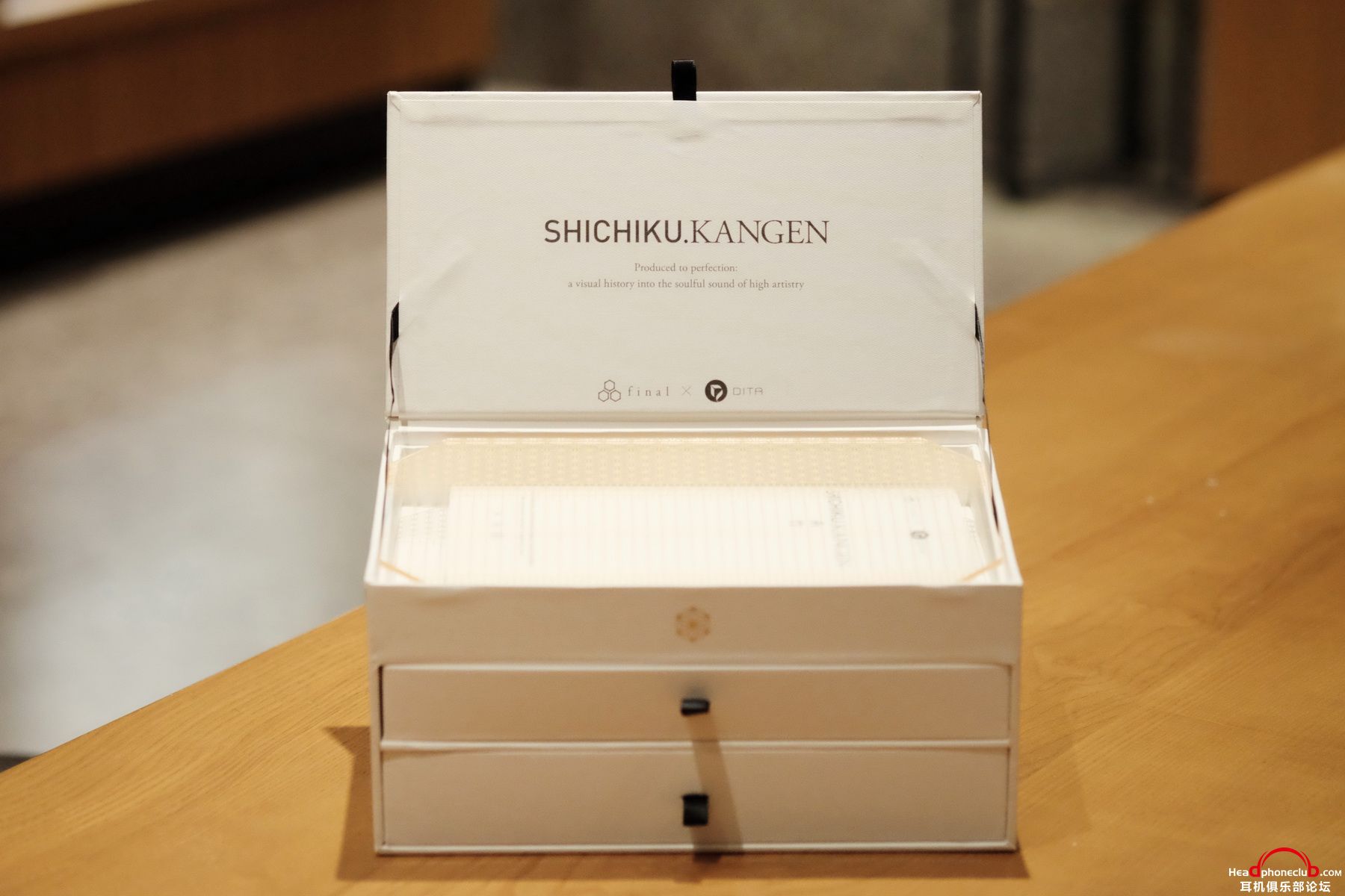

糸竹的包装采用了白色光面硬卡纸盒,三层推拉式包装。每一层放置不同的部件,如下图所示,耳塞和耳机线分别置于上层,中间层式硅胶套和更换耳机线的取线夹。下层是耳机收纳盒,如下图示。
简约而不失典雅的包装,也彰显糸竹在品牌耳塞里面的产品定位。
随机附送两种不同规格的耳机套各三对,并附送一只表面有麻叶纹风格的耳塞收纳包,非常实用。
